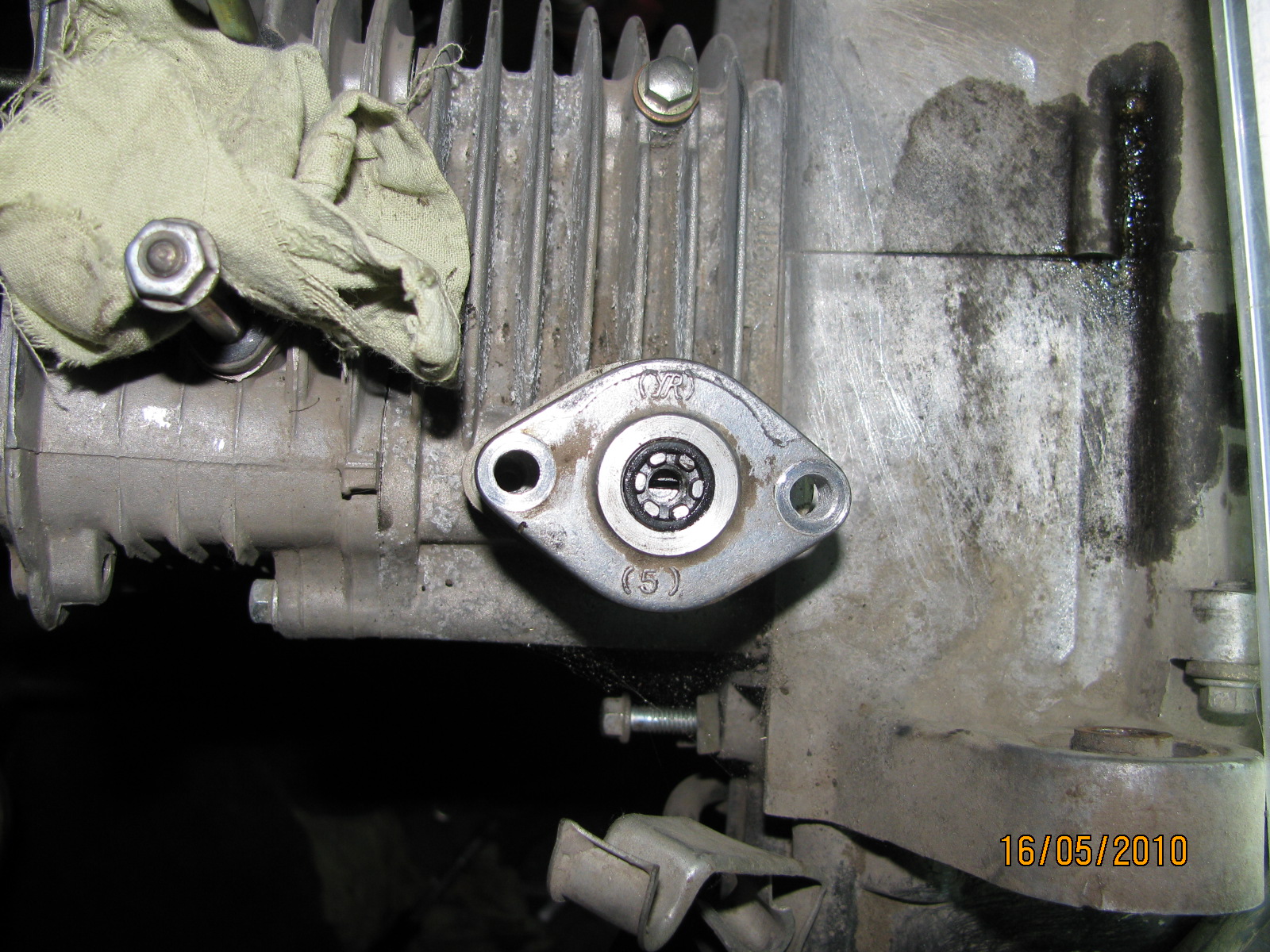

Чтобы определить двигатель нужно посмотреть на него, хотя бы фотки выложи. Очень похоже что это обычный 125сс. Но есть 100сс довольно редкий двигатель, у которого картер от 125сс, а поршень и цилиндр как у 50сс по посадочным местам. Разница хорошо видна по натяжителю. У 125сс он круглой формы с листовой пружиной внутри. Чтобы зарядить его, нужно снять верхнюю крышку и плоской отверткой вращая по или против часовой стрелки (уже не помню) втянуть внутрь толкатель. У второго типа двигателя обычно натяжитель квадратный с храповым механизмом.
Про второй двигатель много всего написано здесь: viewtopic.php?f=4&t=12264

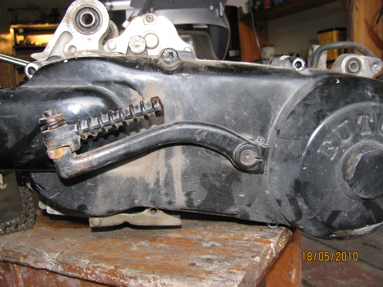

фото
IMG_0666.JPG [ 738.25 KiB | Просмотров: 9024 ]

натяжитель

 Заголовок сообщения: Re: Помогите определить двигатель
СообщениеДобавлено: 01 Jun 2010, 00:06
Митри4
С виду обычный кубатурник 152 - 157.
Верхний подвес, привод стартера с правой стороны.
Похоже под 10-ти дюймовое колесо.

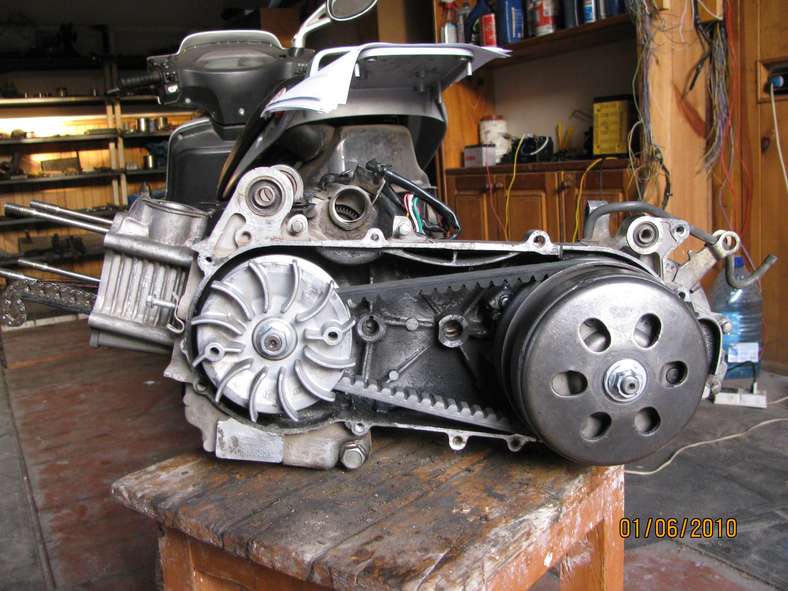

поршень 52мм, палец 15 мм, ход поршня 60 мм. Голова вроде один в один 125 сс.
Бред какой то...
обьем поршневой=пи*D* ход=3.14*5.2*6=98 сс. Камеру сгорания водой померил ~15 сс. итого имеем обьем ~115 сс. Ничего не понимаю...

Не скурил бы учебник геометрии, помнил бы, что обьём поршневой равен произведению площади цилиндра на его высоту!
3,14 * 5,2 * 5,2 * 6 / 4 = 127,4 см кубических!
Так что с ходом в 60мм ты видимо наврал.

сорри, камрады...)) пиво шо то мозги ваще отключает...)
попутал длину окружности с площадью...
а как же камера сгорания... ее ж приплюсовывать надо?
ход поршня, если быть точным 59 мм, до края цилиндра не доходит около 1 мм.
Выходит у меня обычный 125 сс с коротким вариатором и 10" колесами....
