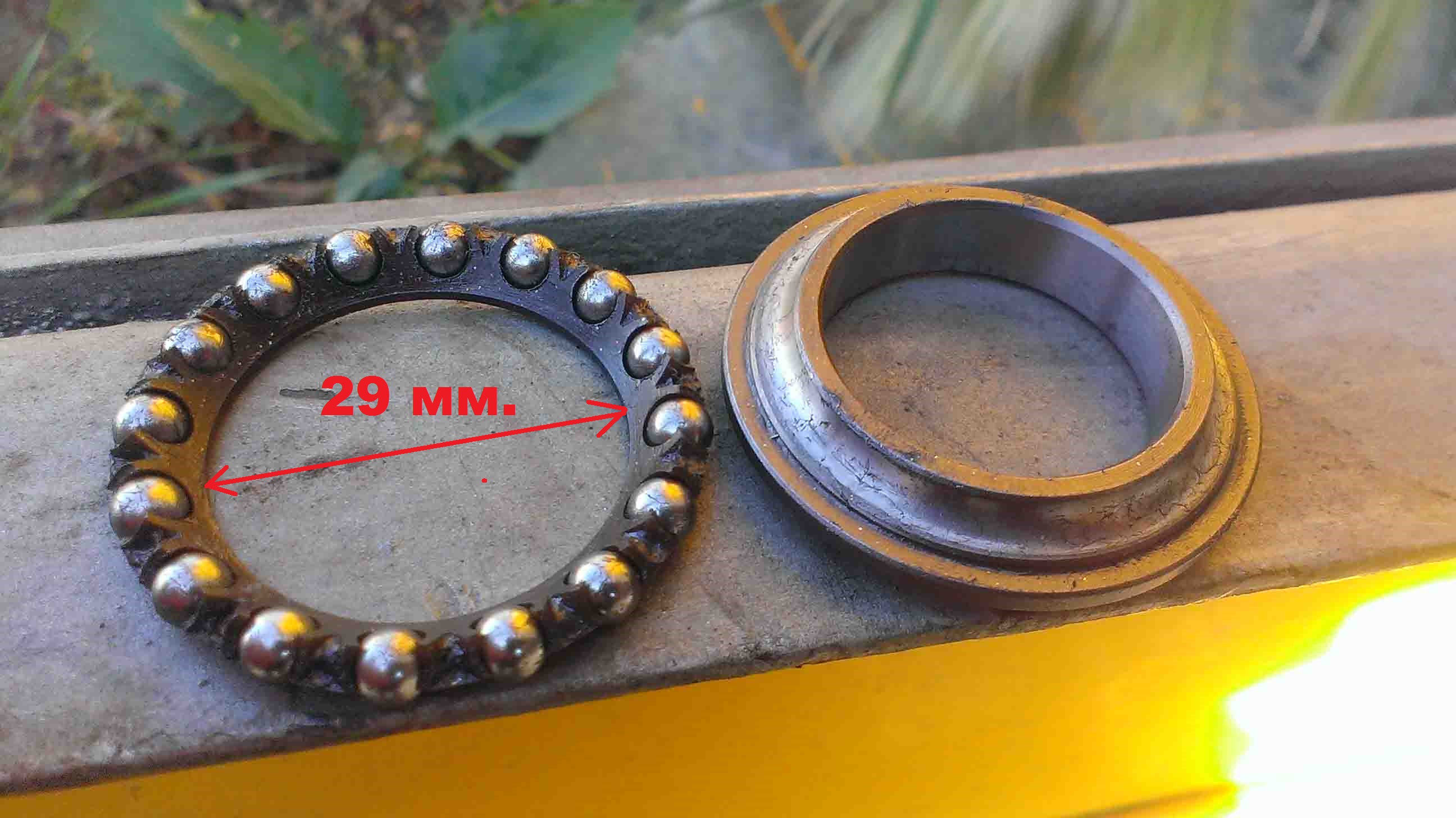

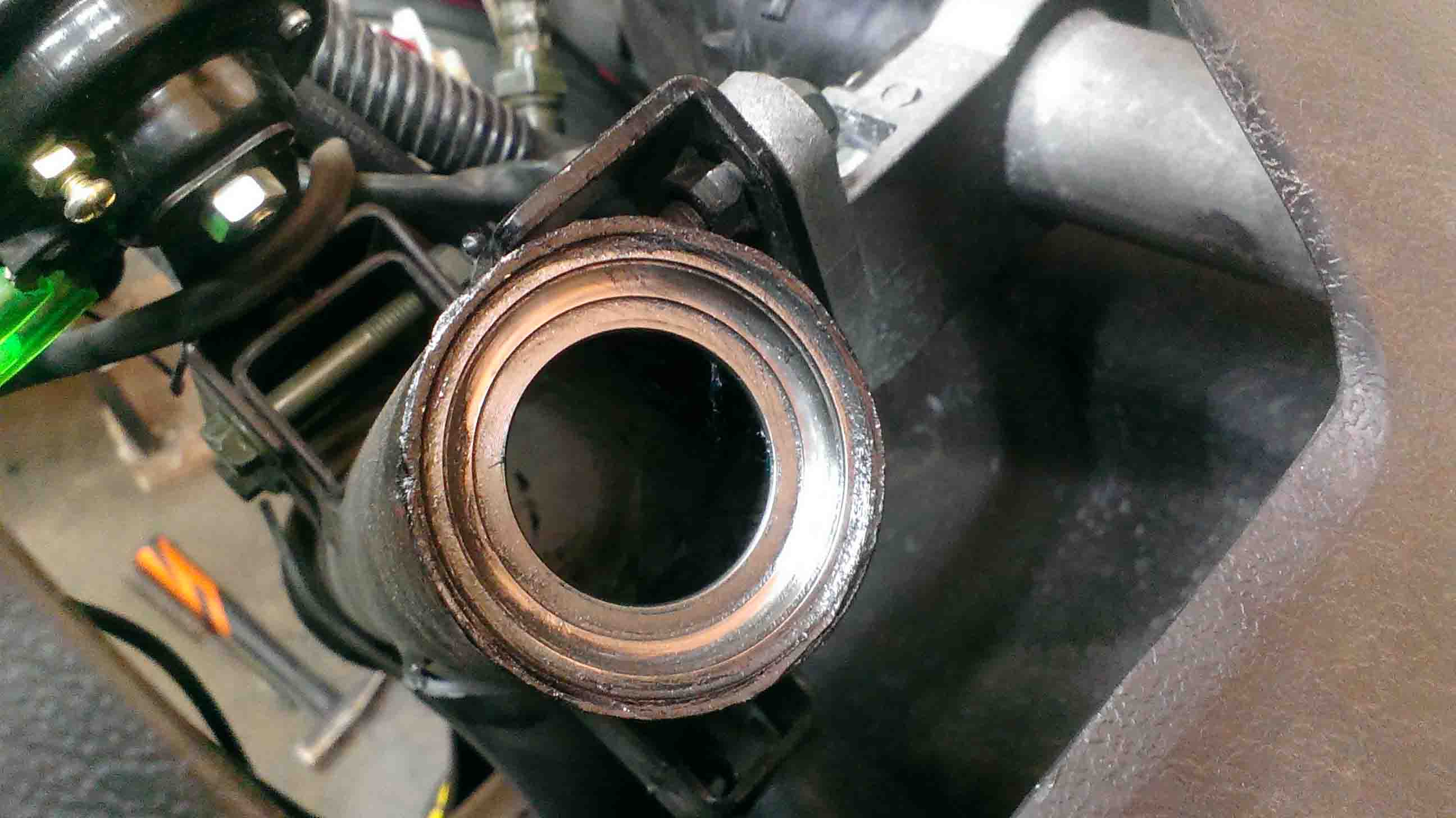

Пробег перевалил за 5000 км.
Снял сегодня траверсу из-за подклинивания руля в прямом положении.
[youtube]2JFmU9KkNH0[/youtube]

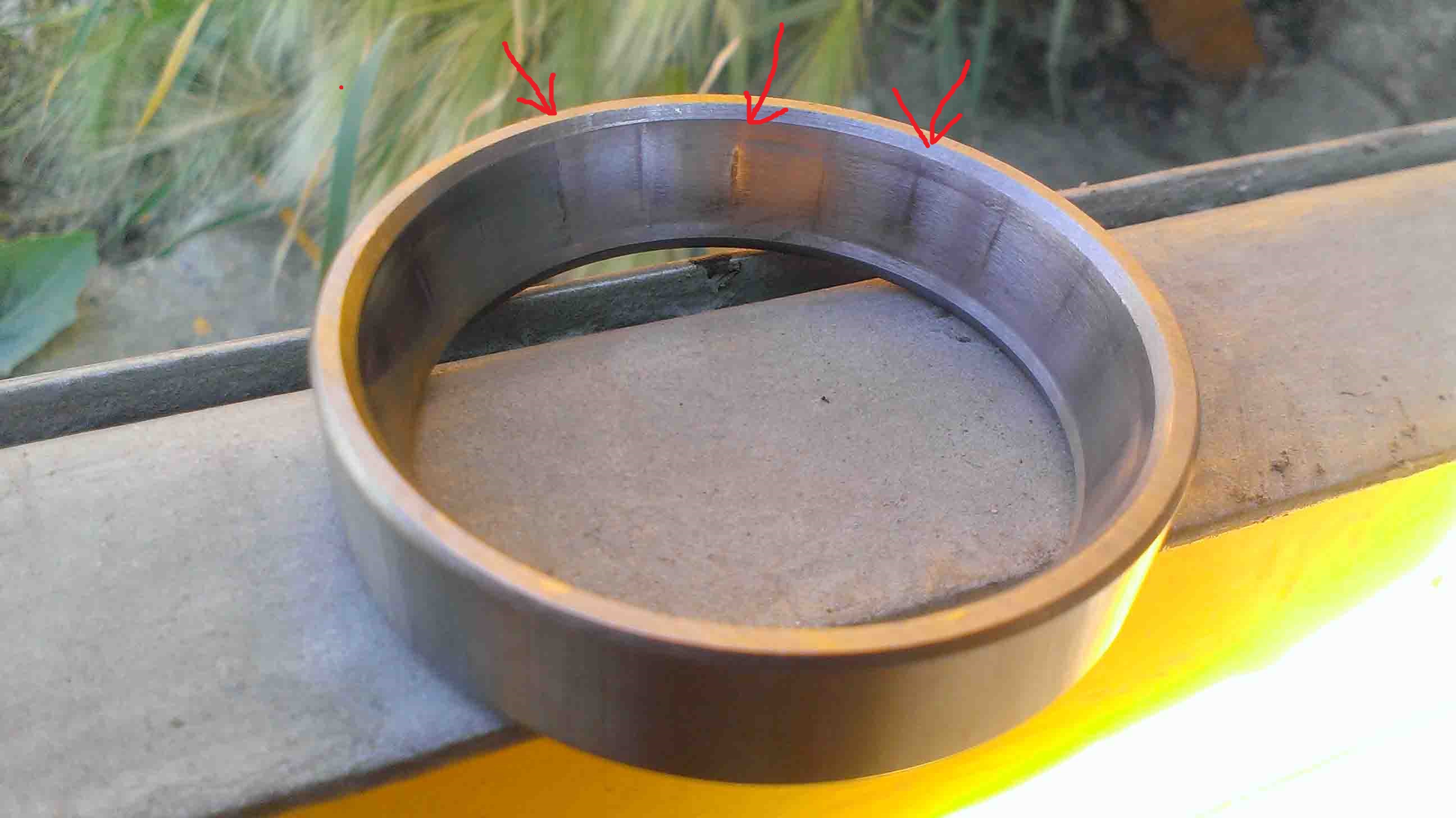

Подшипник с траверсы снял без особых усилий с помощью зубила и молотка. А вот с наружной обоймой (или как она там) подшипника, сидящей внутри рамы, пришлось попотеть. На внутренней части этой обоймы прощупывается выработка от роликов подшипника..
Было решено заменить нижний подшипник на траверсе.
IMAG3437.jpg [ 89.46 KiB | Просмотров: 7997 ]
Комментарий к файлу: Кое-как выбили обойму.
IMAG3435.jpg [ 107.78 KiB | Просмотров: 7997 ]
Комментарий к файлу: Выработка.
IMAG3452.jpg [ 228.24 KiB | Просмотров: 7997 ]
Комментарий к файлу: Посадочное место под верхний подшипник.
IMAG3470.jpg [ 120.01 KiB | Просмотров: 7997 ]

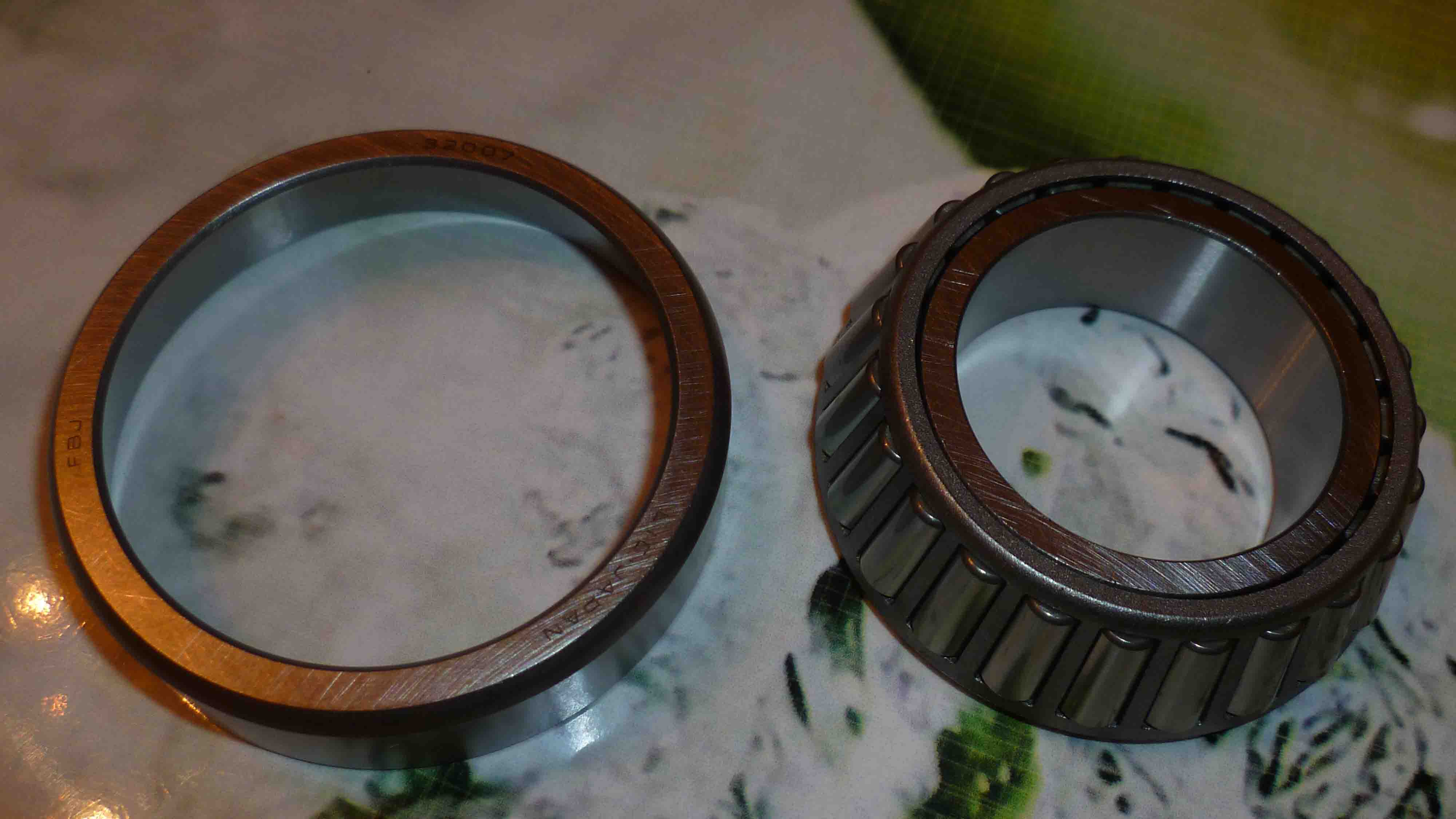

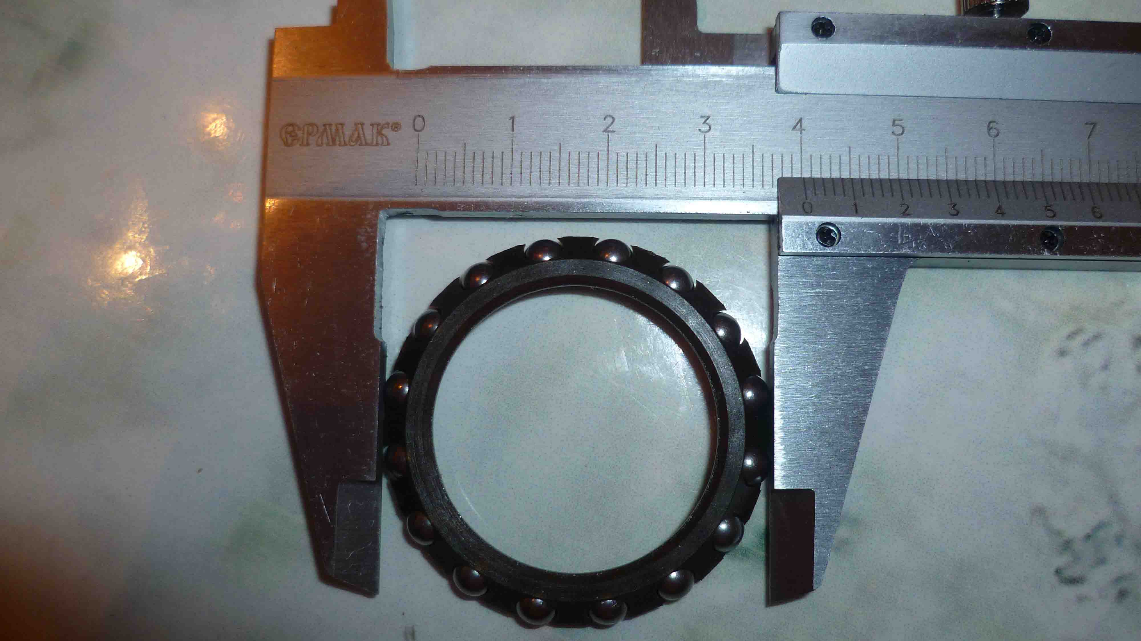

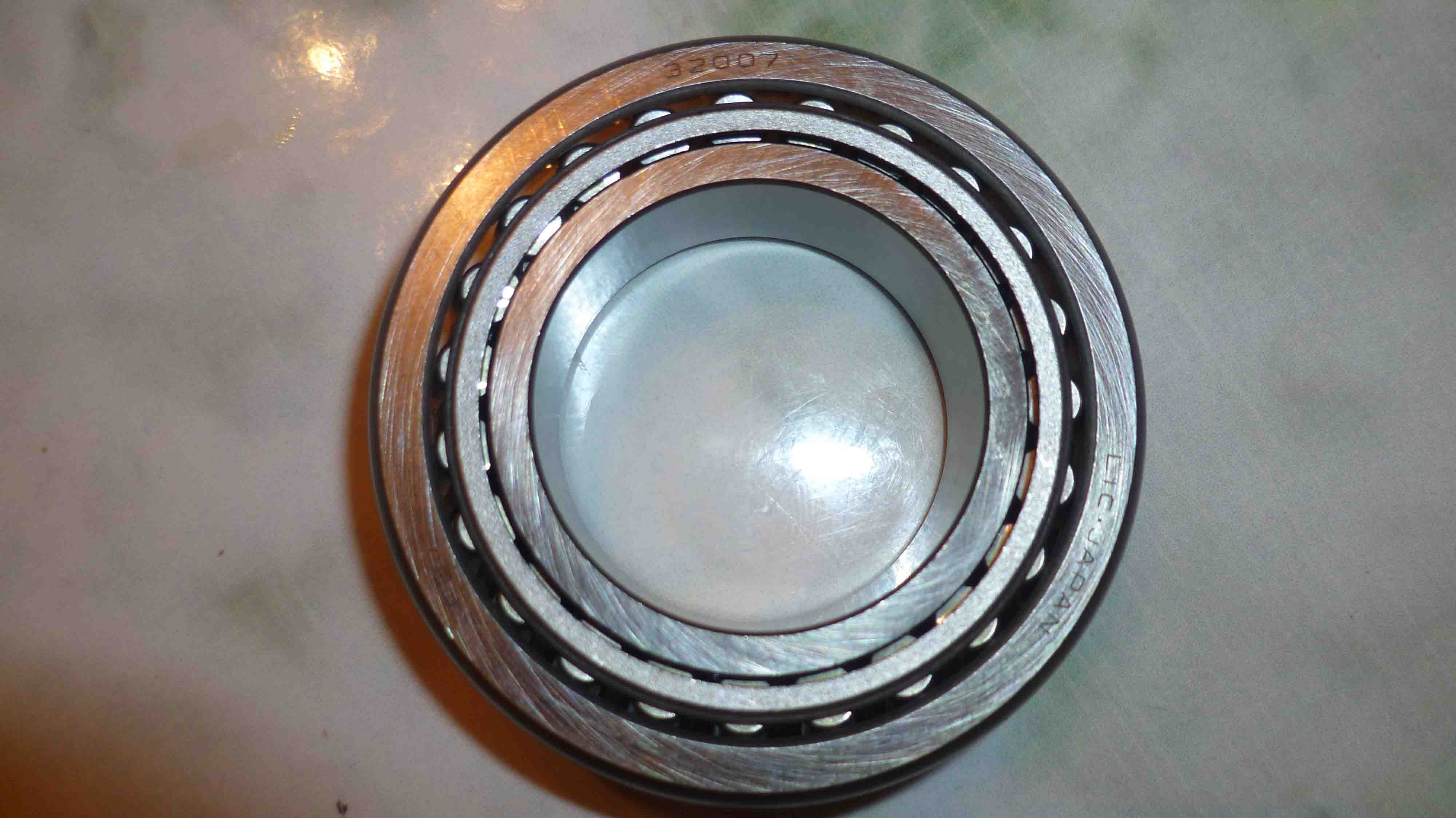

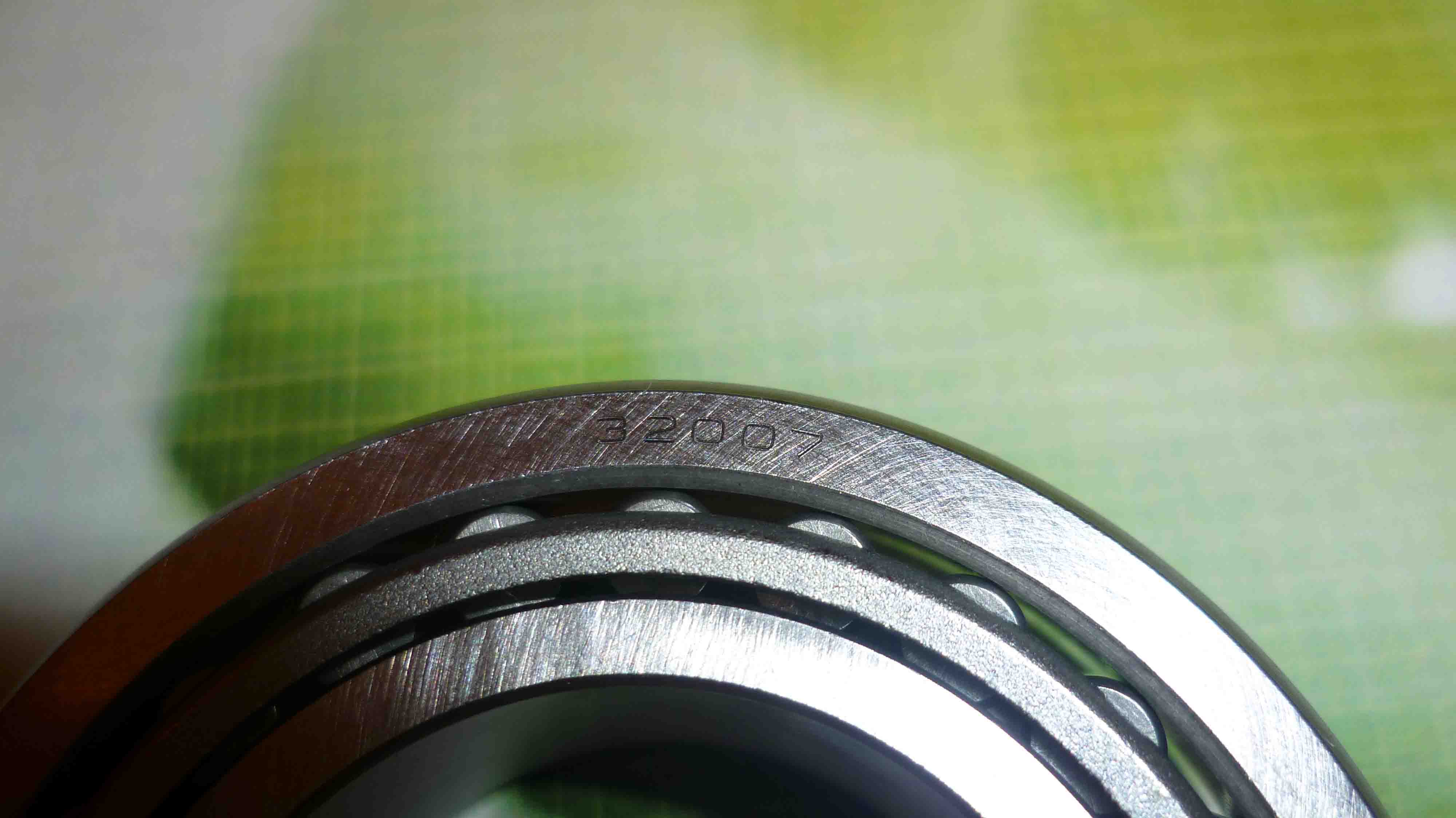

Был куплен подшипник "FBJ", вроде как японский.
Маркировка 32007.
Завтра пойду ставить.

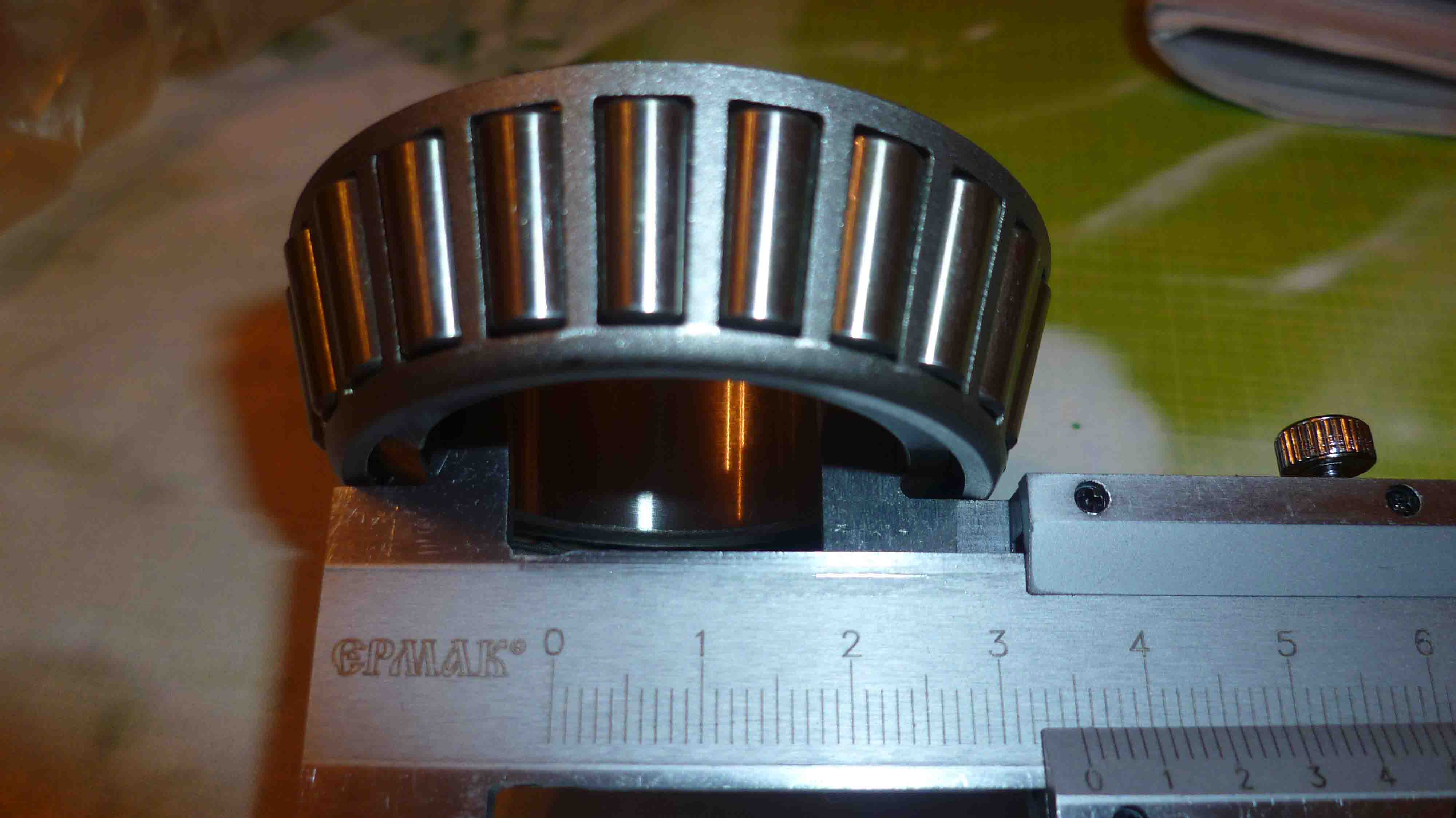

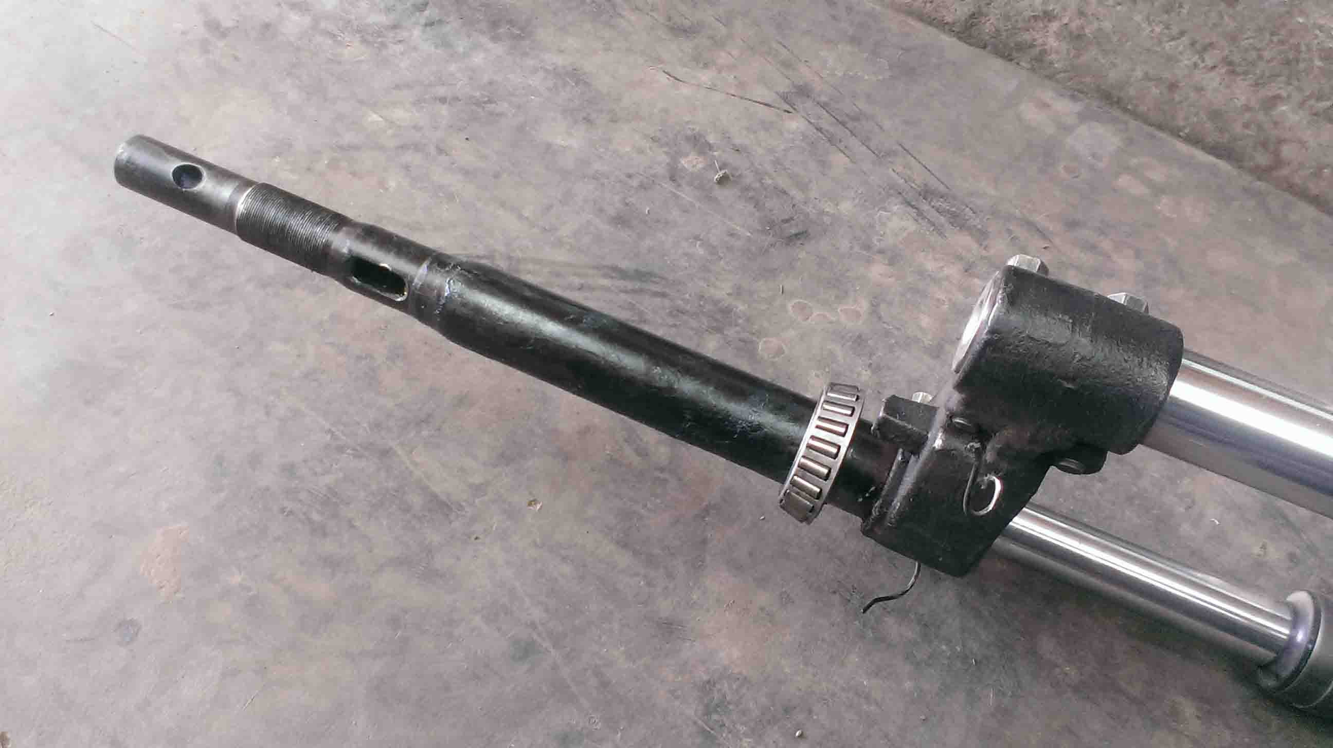

Размеры:
P1050655.JPG [ 141.77 KiB | Просмотров: 7997 ]
P1050657.JPG [ 150.78 KiB | Просмотров: 7997 ]

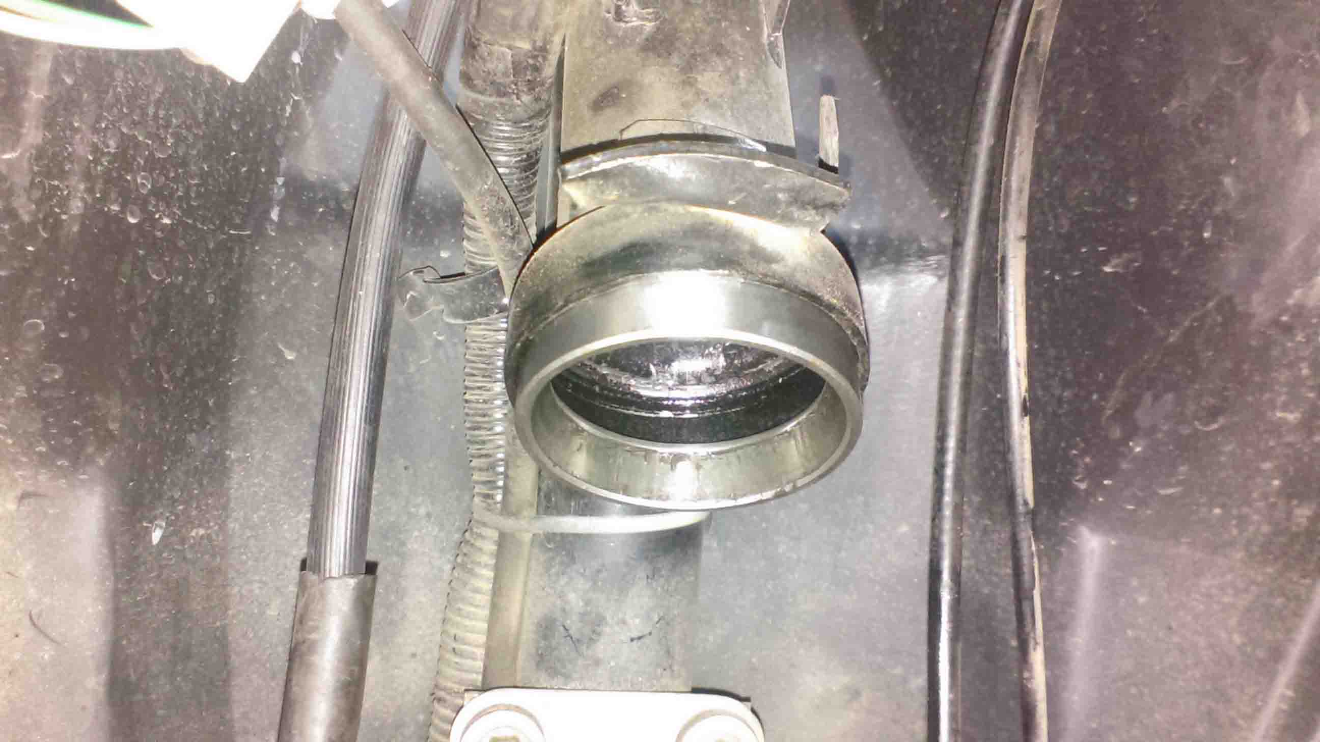

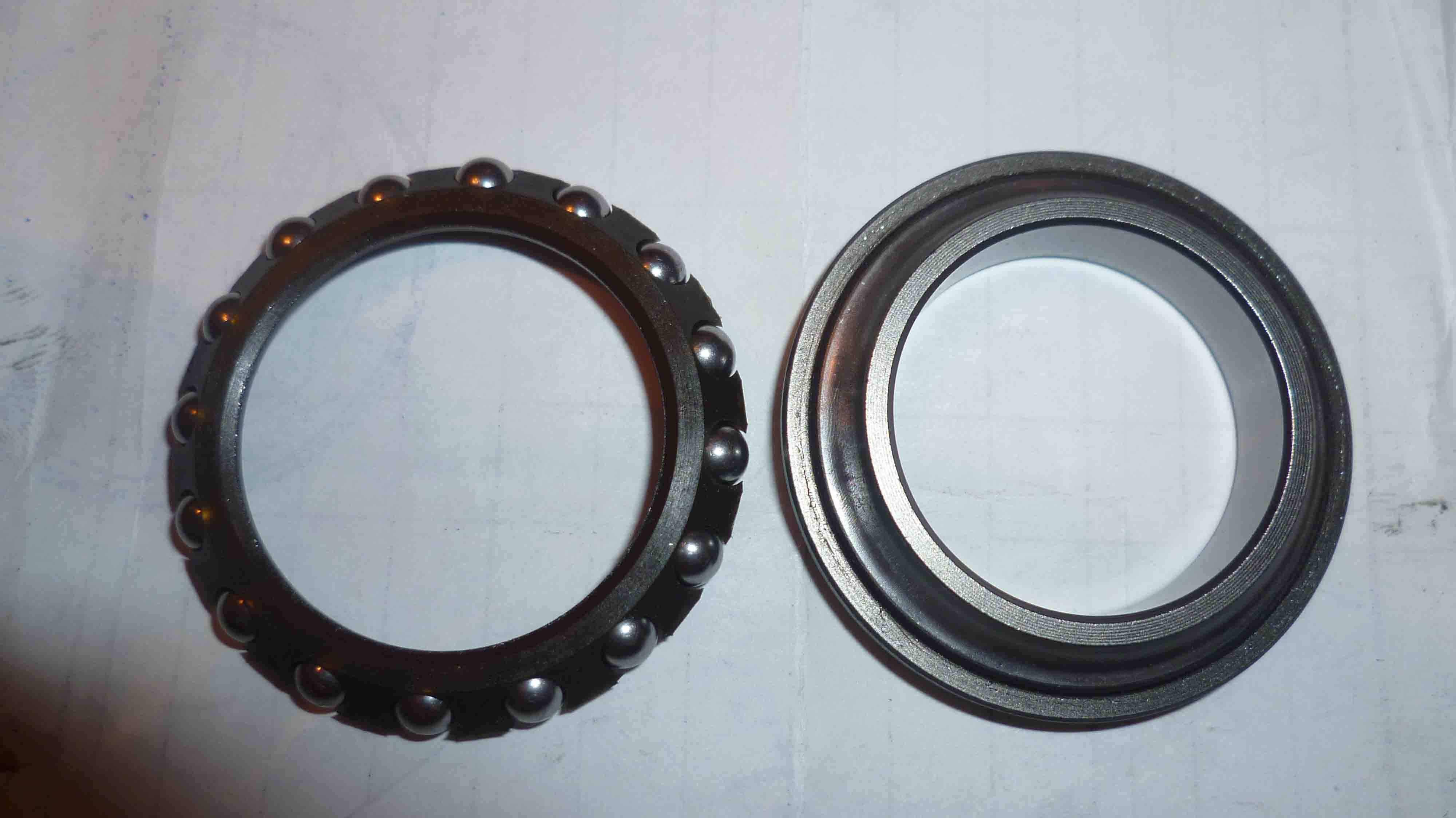

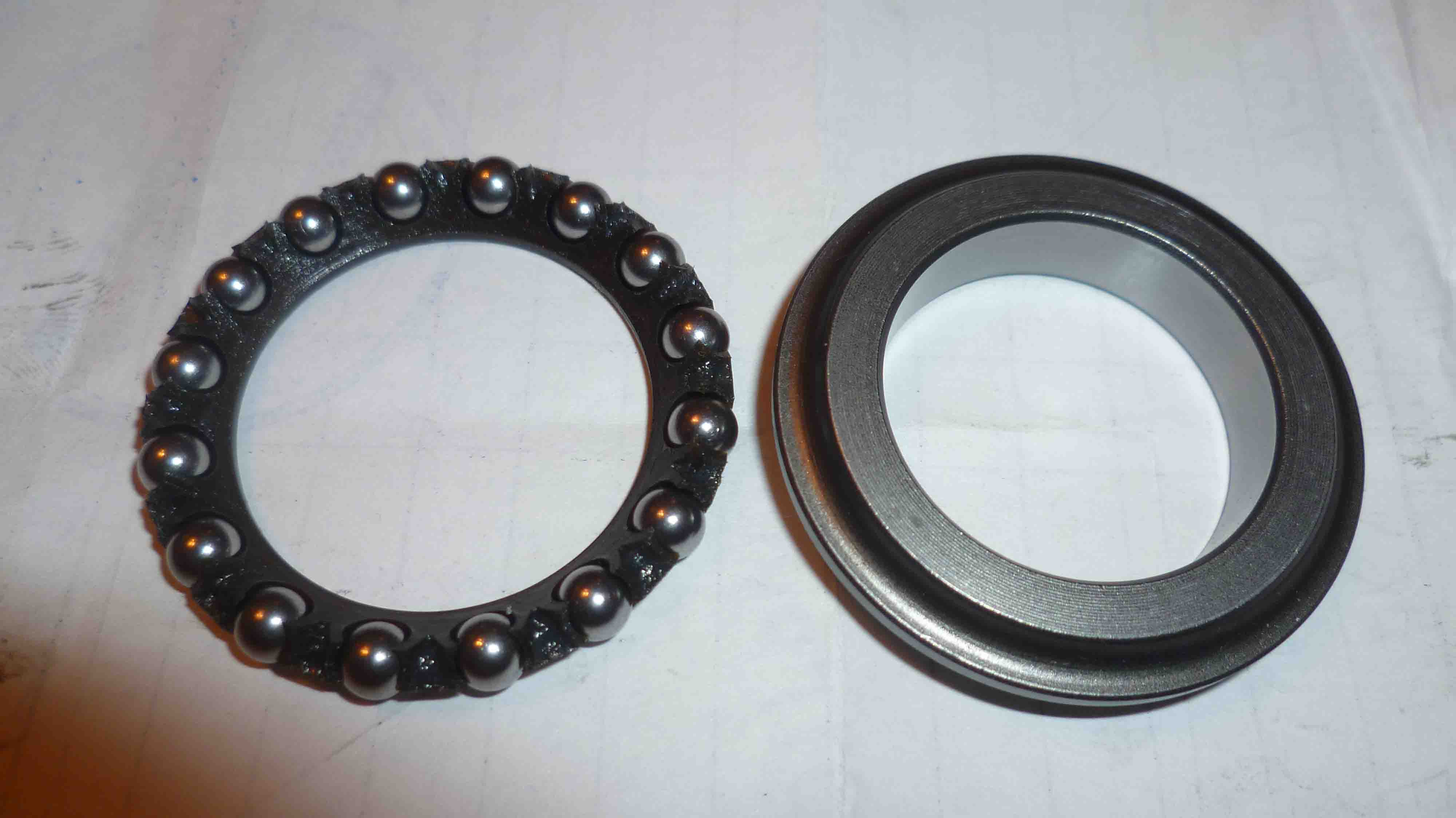

Верхний подшипник менять не буду.

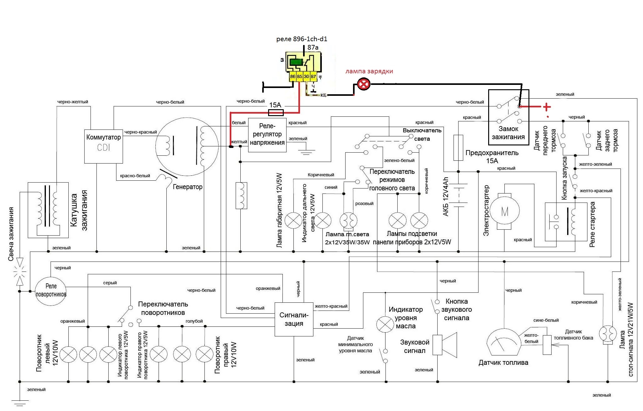

Кому интересно будет небольшой тюниг-стайлинг приборки.
Как я писал выше (может быть) – я поменял руль и приборку. Руль поставил трансформер, а приборку от мотоцикла Ямаха YBR. Срастил приборку без проблем. На приборке есть лишняя лампочка на «нейтраль». Сначала вставил туда лампочку от новой сигналки, но так как та сигналка глючила постоянно, сигналку выкинул, а лампочка осталась.
Решил сделать лампу заряда аккумулятора – работы генератора. Как там правильно она называется. Чтобы загоралась при включении зажигания и гасла при запуске мотора.
Порылся в инете и нашел инфу о том, как на моты ставят реле заряда 702 от ВАЗ.
Погулял по нашим магазинам – нет там такого реле.
Зашел в магазин, который продает сигнализации и все для. Купил релюху пятиконтактную с нормально-замкнутыми контактами от Старлайна за 150 рублей вместе с фишкой. Обозначение конактов на ней такое же как на 702 реле.
Релюха пойдет любая в которой есть нормально замкнутые контакты и релюшка, размыкающая эти контакты.
В инете нашел схему подключения 702 релюхи.
Подключил свою релюху к лампочке. Диод в фишке выкусил и выкинул.
Проверил – все работает. Релюха греется. Не сильно, но пальцами ощутимо. Проверил напряжение на проводах. На одном проводе от генератора напруга в 30 с лишним вольт. На реле-регуляторе либо 14 вольт при включенном зажигании, либо нет нифига. Как работает наше реле – фиг знает.
Реле лампы подключил к тому проводу, на котором напруга падает при включении фар и прочей нагрузки. Релюха греться перестала.
Зато сейчас как у взрослого – включаешь зажигание – загорается лампочка, запускаешь мотор – лампа гаснет.
Думаю к свободному выходу с релюхи подключить дневные ходовые огни в виде противотуманок на руль – напруги геныча думаю вполне хватит.

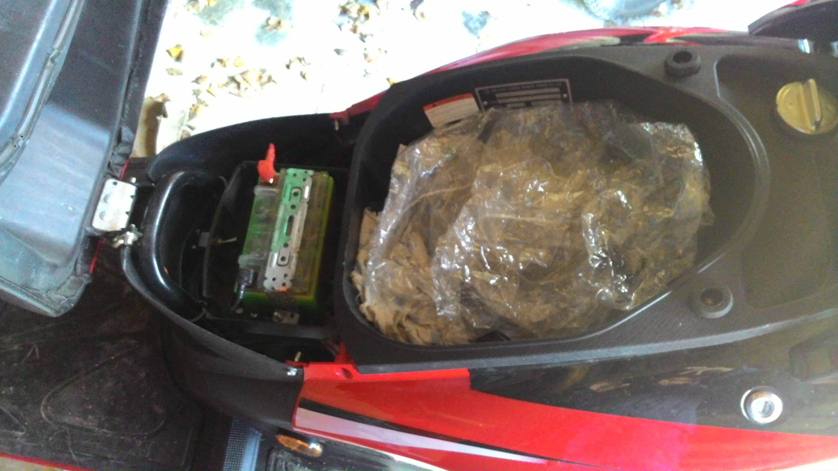

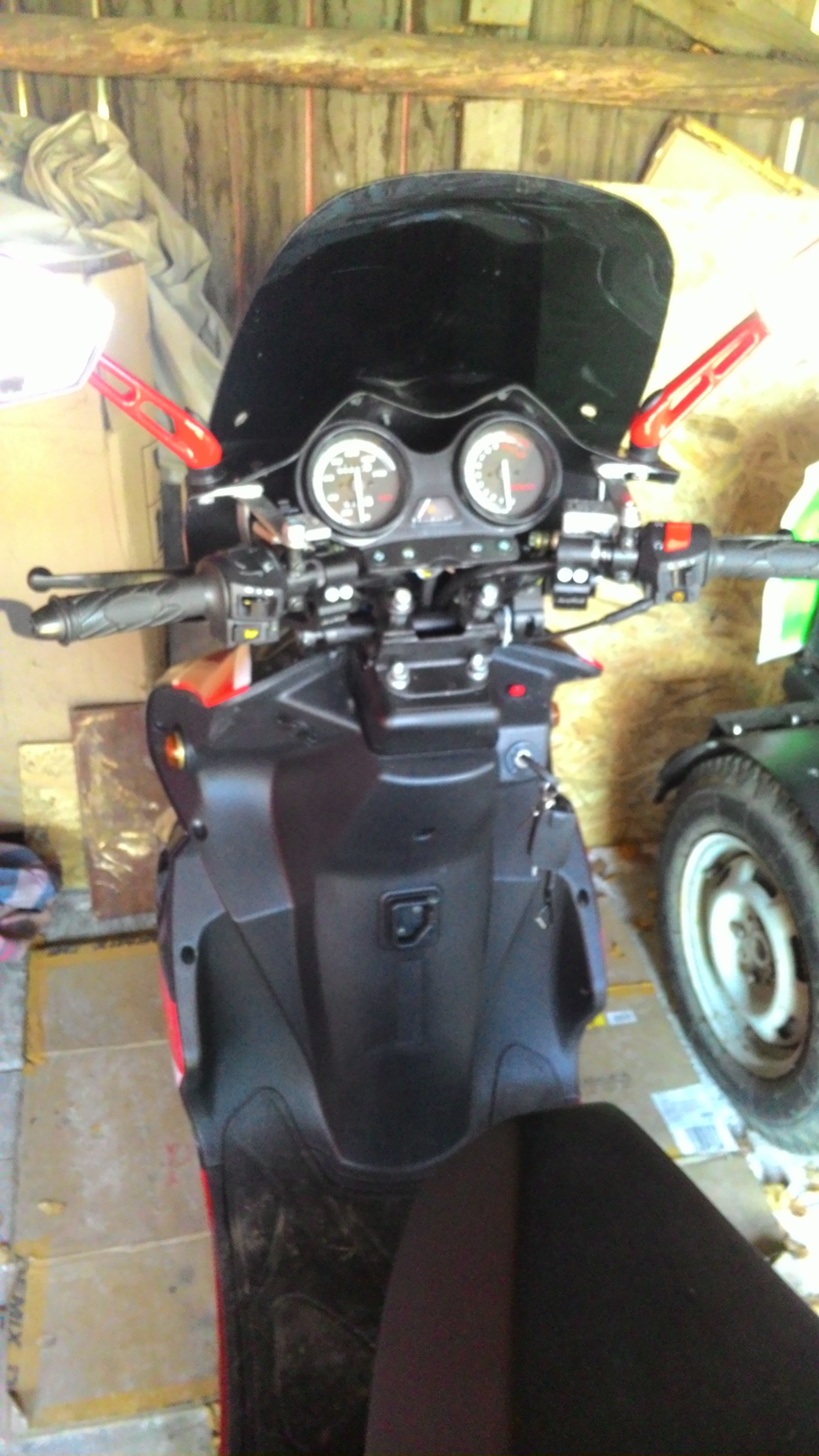

вот небольшие изменения с мопедкой.
1. аккумулятор под сиденьем - можно теперь поставить аккумулятор от мотоцикла на 18 ампер.
2. воздушный фильтр от 157-го мотора. в результате появилось свободное место под сиденьем для аккумулятора.
3. руль трансформер и панель приборов от мотоцикла YBR.

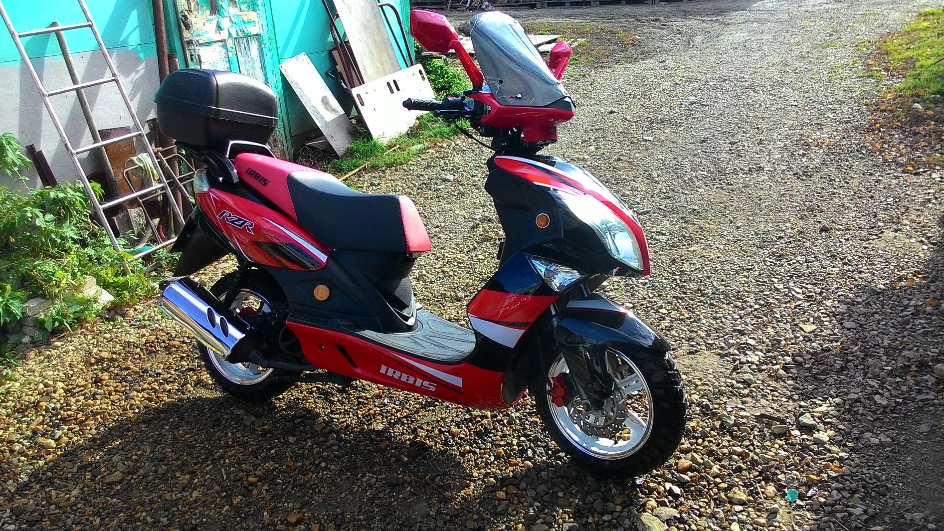

Вот так он выглядит сейчас:
3.jpg [ 1022.22 KiB | Просмотров: 7895 ]
2.jpg [ 1021.54 KiB | Просмотров: 7895 ]
1.jpg [ 1.16 MiB | Просмотров: 7895 ]

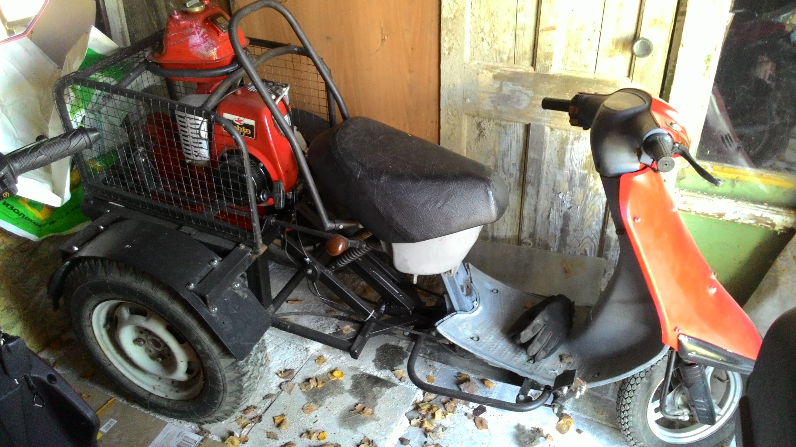

весной сваял вот такой агрегат из Хонды Дио и мотоблока Каскад с мотором Робин (фиг знает какого года выпуска):
https://www.youtube.com/watch?v=3nO8e_hS5cc
мотоскутерблок для прицепа и зимних покатушек.jpg [ 1.28 MiB | Просмотров: 7896 ]
