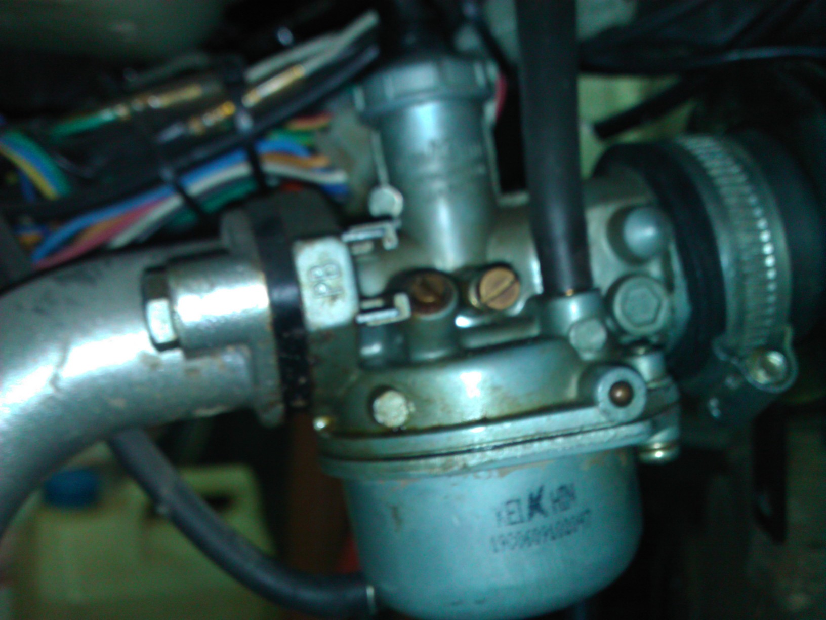

На двигателе 152FMH стоит вот такой карбюратор:
Суть вопроса вот в чем:
При поднятии рычажка заслонки моторчик глохнет. Хоть на холодную, хоть на горячую.
Заводится только при опущенном рычажке.
На холодную заводится без проблем. На горячую - надо добавить газу, чтобы завелся.
При этом свеча черная.
Какой вывод? Переливает? Богатит?
Какое решение? Опустить/поднять иглу?
P.S.
В мотоциклетных моторах я делитант. Прошу не отправлять к мастеру, я тоже хочу научиться :-[
Спасибо, Вадим.

Воздушный фильтр смотрели? Какой пробег? Если свеча черная, смесь богатая. Попробуйте поиграть с винтом качества смеси.

При поднятии рычажка происходит закрытие воздушного канала заслонкой. Так что если при поднятии рычажка глохнет, это нормально.
Теперь по настройке карба. В отличае от автомобильного карба, чтобы обеднить смесь винт качества нужно не закручивать, а наоборот выкручивать. Но эта регулировка работает только на ХХ и малых оборотах. На средних и больших нужно регулировать иглой. Опуская иглу обедняем смесь, поднимая -обогащаем.

Да, вчера снимал его все-таки и мне действительно показалось, что этот винт перекрывает воздух.
Хотя моного мнений здесь читал, что наоборот перекрывает подачу топлива.
Опустил иглу вчера, покатался - черни чуть-чуть меньше стало.
Снял опять, оппустил еще на деление - пока не катался, некогда.
Покатаюсь, отпишусь.
И надо будет на холостых еще качество подрегулировать исходя из новых знаний, что именно регулирует винт качества.

Должен глохнуть, т.к. перекрываешь воздух! Если заводиться без обогащеия то запускай так.Обогатитель служит для запуска при низких температурах или после длительной стоянки. Или не поднимай так сильно рычажок, отвел до конца и верни на одну треть обратно.

Итак, после опускания иглы на два (!) деления и регулировки качества смеси свечка в норме.

у меня похожая проблема.
китайский минибайк 152FMH 4-х ступенчатый полуавтомат. карбюратор такой же,с дурацким нулевиком (по-моему,он совершенно бесполезен)
3 года простоял в гараже и не заводился.вчера решил,что надо всё-таки его воскресить.полчаса тырканий и он ожил.но работает всего 1 минуту ровно и глохнет. свеча наглухо мокрая. сушу газовой лампой,вкручиваю и снова завожу,с полпинка..но опять работа не более 1 минуты.
заслонка полностью закрыта при запуске и после него тоже.
открыть заслонку после запуска пробовал,но он начинает так реветь,что кажется вот вот взорвется.
вопрос: в чем причина столь короткой работы (работает чисто и ровно) и заливания свечи?
Комментарий к файлу: нарисуйте пожалуйста какой винт и куда крутить в моей ситуации

За это время осы могли там гнездо сделать... :)
После такого простоя надо однозначно снимать карб и промывать,продувать....А уж потом заниматься регулировками...
Ну и зазор клапанов проверить не мешало бы...Известно в каком виде(исправный?) мопед ставился 3ри года назад? :)
