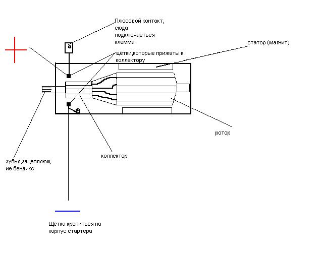

Вот если тебе поможет тебе рисунок помочь мне вот заморочился и нарисовал как выглядет стартер моего скутера в разрезе получилось не супер но думаю всё поняно)
Но уже спасибо за помощь,как на дачу приеду попробую

Понятно, значит там магниты, а не катушка подмагничивания... А сами магниты не достаются?
Такое может быть, если поменялась полярность электромагнитного поля ротора или поля магнитов (как бы если щетки повернулись относительно магнитов), но как это у тебя получилось проделать, честно говоря не знаю *DONT_KNOW*

Магниты приклеены к корпусу....
И кстати поидее я могу щётки повернуть относительно магнитов,тк щётки установленны в одном корпусе а магниты в другом,и следовательно я могу повернуть их относително друг друга
На 180° можно повернуть? Я думаю они именно так и были установлены.
Поверни на 180° и испытай - должен крутиться правильно.

как раз ровно на 180 градусов и можно повернуть!) Спасибо за помощь,как попробую сразу отпишусь!

Вот красная линия это линия между двумя частями корпуса стартера
1.JPG [ 25.78 KiB | Просмотров: 15312 ]

JetC, спасибо огромное за помощь! Повернул крышку с магнитами на 180 градусов и стартер стал работать в нужную сторону,еще раз спасибо.
