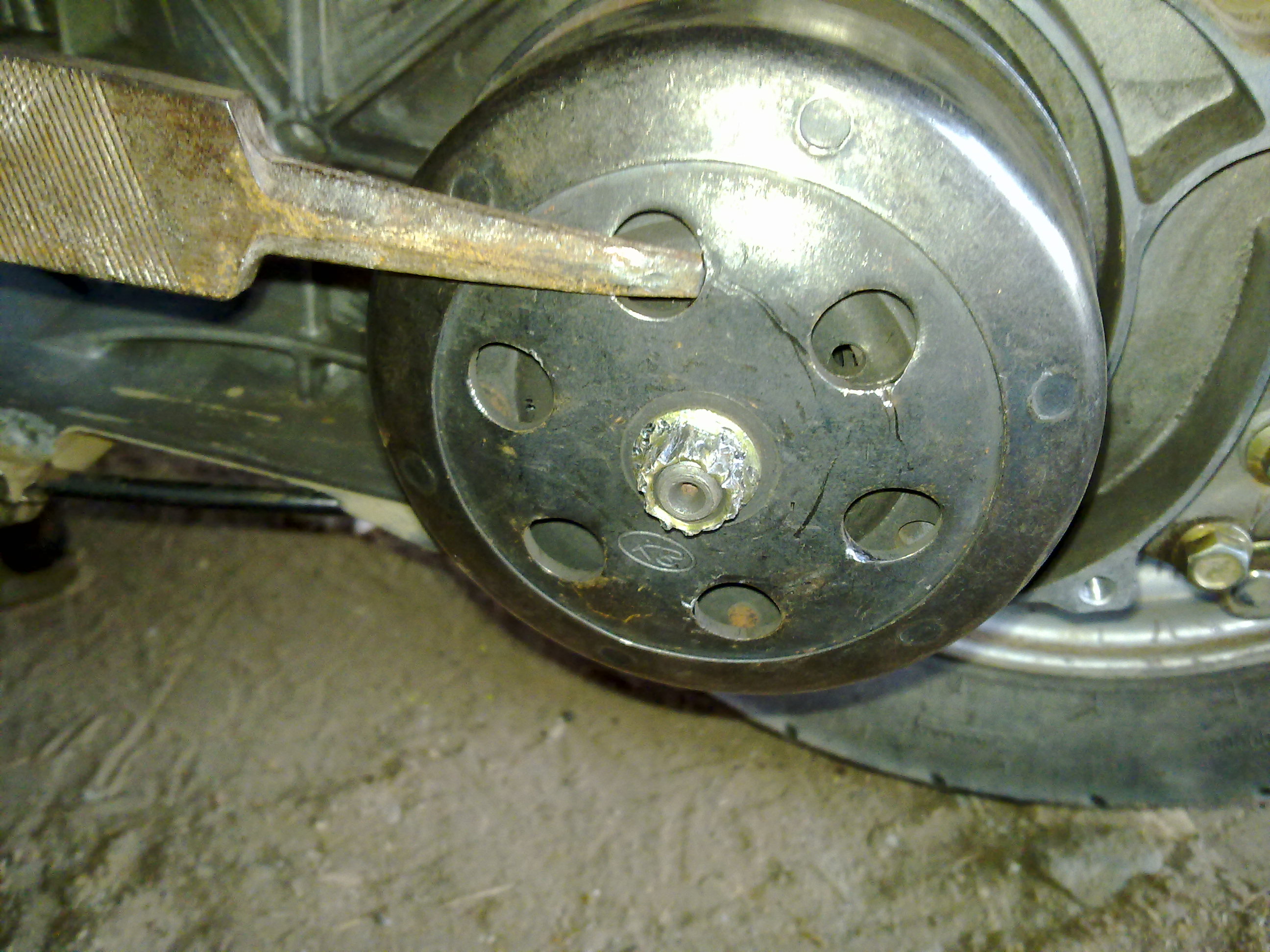

Помогите мне раскрутит эту гайку! Упор сделал хороший, газовым ключом пытался, он мне только гайку раскорябал. Что еще можно применить? Я уже о напильнике думаю.

evorios, такие гайки нужно только торцевым ключом откручивать. Купи набор головок, не пожалеешь.
Там съемник надо, я за неимением оного зубилом откручивал.
