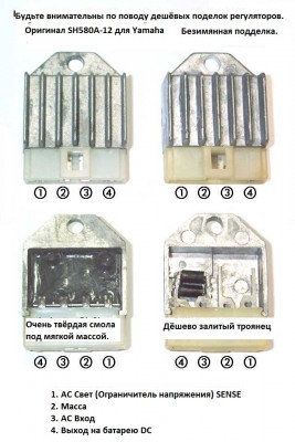

Что то меня фотки поддельных РР демотивируют.
Семиконтактник подключается так : 3 жёлтых - вход, красный - выход +12, зелёный - масса, чёрный - к замку зажигания +12, белый - питание обогатителя.
Для переделок лучше покупайте пятиконтактные РР - 3 жёлтых, красный и зелёный. на 2 любых жёлтых - вход, красный - выход+12 , зелёный - масса. И не надо заморачиваться.

у меня был тайваньский , более менее работал, но я его по дурости спалил, когда переделывал проводку под самодельный. Расковырял, там было полно деталей, что меня обрадовало. Выходит не только полной фуфло можно на барабане купить

 Заголовок сообщения: Ещё одна подделка.
СообщениеДобавлено: 08 Mar 2012, 22:51
Ещё одна подделка.
