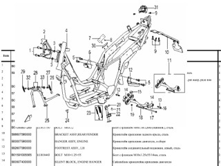

Выяснил что так сильно долбает в раму на неровностях- деталь N11 "кронштейн крепления двигателя". Так вот при сжимании и разжимании аммортизаторов двигатель покачивается не будучи подвешанным на этом кронштейне, а ВМЕСТЕ С НИМ. В свою очередь на кронштейне предусмотрены ограничители хода качания, в виде резиновых демферов, которые как-раз и передают в раму удары, деталь N15.
На вортексе тоже есть такой узел, но резиновый демфер там подпружинен и ограничивает качание только в одну сторону, ну и никаких ударов естественно в раму не передается.
