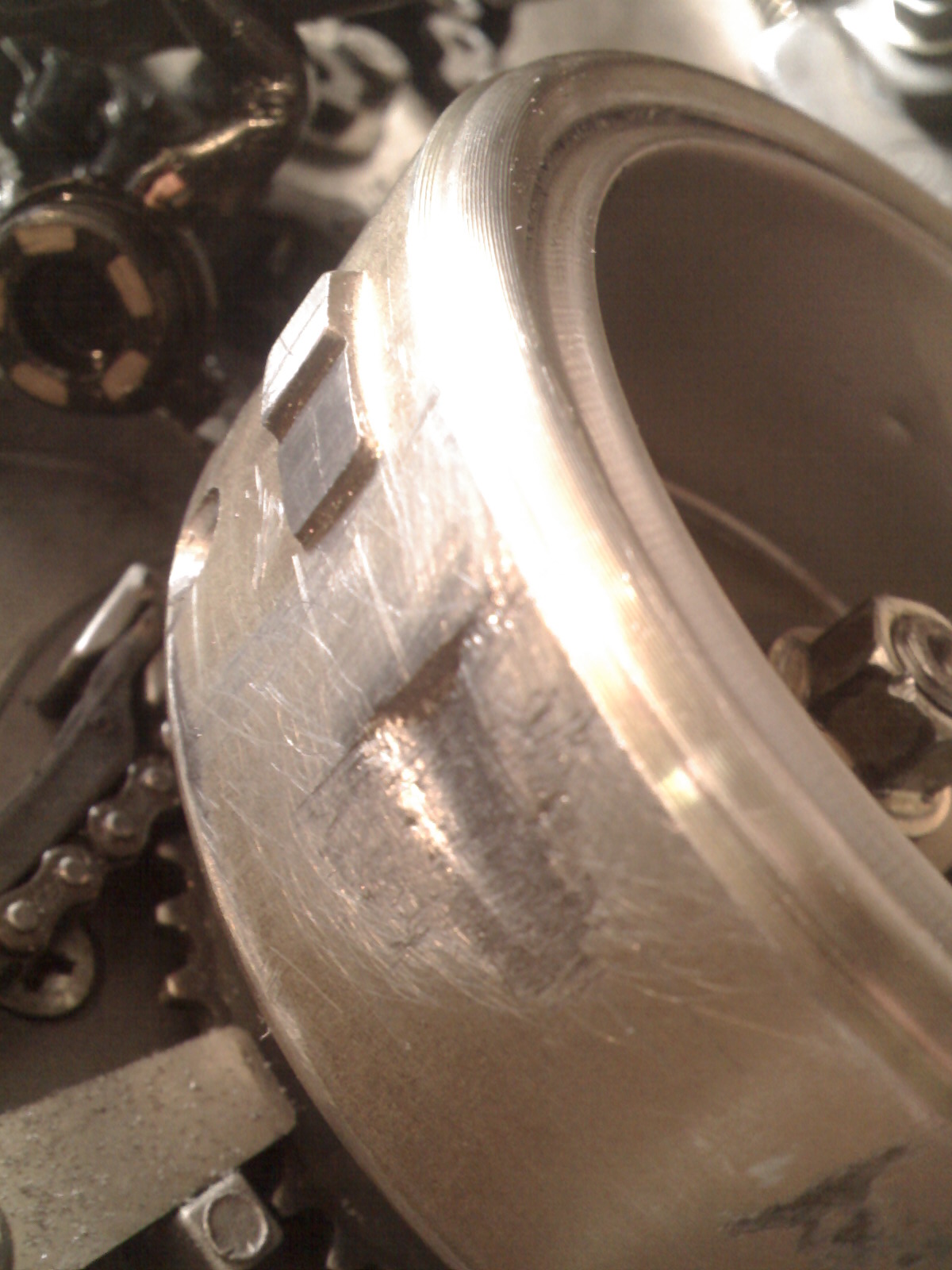

У автора искра лупила на 28 градусов и для лучшего пуска и езде на пониженной передаче он подпилил выступ для срабатывания CDI на 20 градусах.При увеличении оборотов сигнала индуктивного датчика,от 28 градусного выступа,становится дастаточно для срабатывания тиристора и образования искры на 28 градусах.

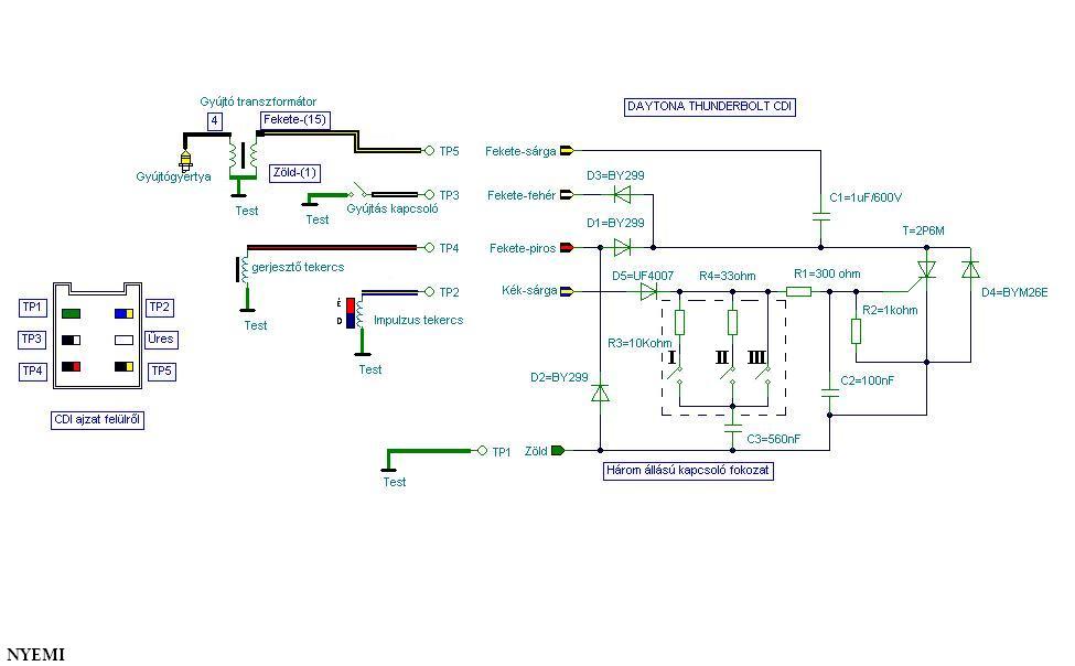

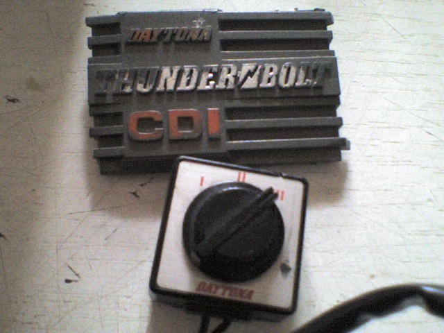

Потом автор добавил опережение на 34 градуса
1f86e19ca7b1.gif [ 10.15 KiB | Просмотров: 8805 ]
4be4818c69a5.jpg [ 305.43 KiB | Просмотров: 8805 ]
Все это творчество без вмешательство в электронику,только требует прямых рук.

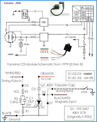

Вот к примеру схема CDI ямахи джог:
0_4f87d_8ed094d7_L.jpg [ 51.67 KiB | Просмотров: 8721 ]
или у кого в гараже стоит помимо скутера старенький совкоцикл,почему бы им не сделать ступенчатый УОЗ,без особых знаний электроники.
Вообщем тема стала вызывать негативные эмоции,можете ее закрыть.Для тех кому интересно может почитать большую тему про УОЗ на форуме
http://www.moto.com.ua/forum.php?id=41985&page=1#pryam
