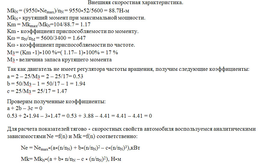

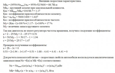

collins писал(а):
Блинн, какая разница безнаддувный двигатель или нет? Это чисто механическая характеристика, не важно, какой двигатель её выдаёт.
У, как запущено.
collins очень советую изучить индикаторные диаграммы бензинового, дизельного, бензинового с наддувом, дизельного с наддувом двигателей.
А уж потом, делать такие нелепые заявления, что мол нет никакой разницы, по какой формуле считать.
В школе, дают только поверхностные знания, которые слабо отажают действительность.
И если уж на то пошло, момент равен силе, умноженой на плечо рычага.
Так вот, максимальный момент, как не странно, у двигателя не соападает с максимальной мощностью, из-за времени приложения максимальной силы к рычагу.
А по формуле, она больше подходит для так называемых "квадратных" двигателей.
Для длинноходного или короткоходного, нужна будет коррекция.
Если интересно, то по данным формулам можно в экселе забить таблицы, и потом получть график.
При правильном вводе информации, придётся вводить только три цифры, четвёртая будет проверочной.
12.jpg [ 186.54 KiB | Просмотров: 5365 ]

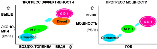

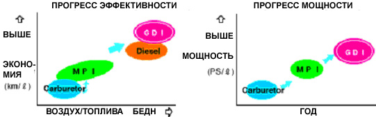

Разница между новыми GDi и современными MPI
В современных традиционных двигателях для впрыска топлива используется система впрыска, которая пришла на смену карбюратору. MPI или Multi-Point Injection (Многоточечный впрыск), где топливо впрыскивается в каждый впускной канал, используется наиболее часто в мире.
Однако, даже в двигателях MPI есть предел управления подачей топлива и контроля сгорания, потому что воздух смешивается с топливом до того, как попадет в цилиндр.
Mitsubishi отмела эту технологию и приступила к разработке двигателя, где бензин впрыскивается непосредственно в камеру сгорания, как в дизеле. Более того, где синхронизация впрыска четко контролируется в зависимости от нагрузок на двигатель.
Двигатель GDI отличается следующими характеристиками:
⋅ Особо точный контроль подачи топлива для достижения топливной эффективности, которая превосходит дизельные двигатели, поскольку допускает сгорание на ультра обедненной смеси.
⋅ Очень эффективная впускная система и сравнительно высокая компрессия, уникальная для двигателей GDI гарантирует высокую эффективность и быстрые ответ на педаль газ по сравнению с традиционными двигателями.
⋅ Большая экономия топлива — до 25% потенциальной экономии;
⋅ Меньше потери на подкачке — нет дросселя, стратифицированный режим;
⋅ Большая компрессия — охлаждение воздуха во время впрыска;
⋅ Ниже октановое число — охлаждение воздуха во время впрыска;
⋅ Повышенная волюметрическая эффективность;
⋅ Улучшенная скорость ответа на педаль газа;
⋅ Для обогащения смеси надо меньше акселерации;
⋅ Более точный контроль воздуха и топлива;
⋅ Очень быстрый старт;
⋅ Во время холодного старта топлива заливается меньше;
⋅ Увеличенный уровень подачи рециркулируемого газа — для минимизации использования дросселя;
⋅ Превосходство по уровню выхлопа;
⋅ Сокращенный уровень выхлопа CO2.
2.jpg [ 52.02 KiB | Просмотров: 5310 ]
 Заголовок сообщения: Re: Мудрствования о стехиометрии
СообщениеДобавлено: 05 Jan 2011, 19:00
Значит GDI не медлителен как дизель, как того хотел бы collins ;-)
Вот тут кто-то сильно лажанулся.
Дроссель на GDI точно есть!
Сам лично несколько раз промывал болки дроссельной заслонки на Паджеро-3.
У товарища на Каризме GDI накрывался дроссель.
Другое дело, что управление дросселем на GDI стало электронным.
