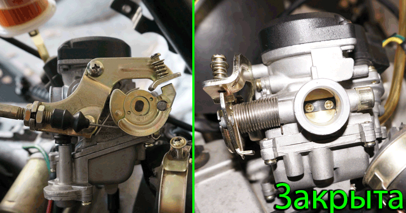

Первый вопрос - в моем карбюраторе когда едеш макс мощность на 55% открытия дросселя если открыть больше 55%-100%то эффекта ноль.
Это я пологаю из-за того что главный клапан карбюратора слишком маленький или это так и должно быть?
Второй вопрос - про ход иголки, проверил на подставке без фильтра когда 55% открыта заслонка, то иголка мембраны максимально поднята вверх.
Ведь в таком случае уже открывается полная подача бензина при всего лиш наполовину открытом дроссельной закслонке, норма ли это?
2.gif [ 594.32 KiB | Просмотров: 16441 ]

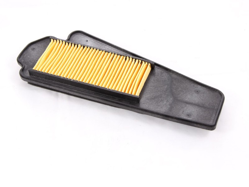

 Заголовок сообщения: Re: Дроссельная заслонка после 55% открытия ничего не дает.
СообщениеДобавлено: 23 Aug 2018, 21:50
Сообщений: 1630
Вроде того:
Фильтрующий элемент 4T двиг.139QMB 50сс (бумажный) Китай.jpg [ 54.15 KiB | Просмотров: 16345 ]

А где их продают?
Можнет есть бумажный который как на жигулях прямо на карбюратор одевается ну на подобии нулевика, но из бумаги?
