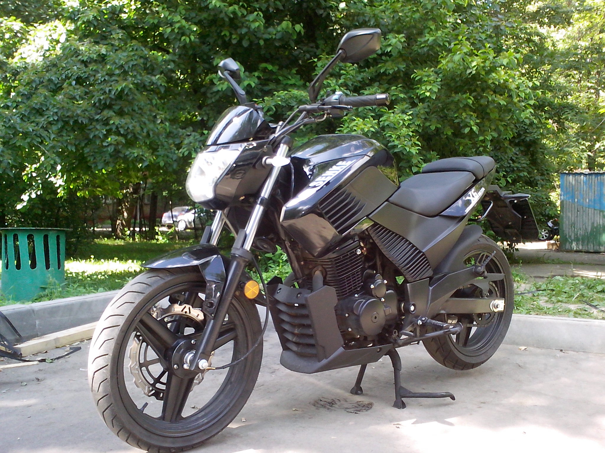

Не большой отчёт по Senke sk250x6.
Технические характеристики (взято с сайта оф. представителя):
Двигатель 1-цилиндровый четырехтактный с балансирным валом
Зажигание CDI
223 куб.см 16 л.с.
Расход топлива ~4 л / 100 км.
Марка топлива: АИ-92, АИ-95
Максимальная скорость 130 км/час
КПП 5-и ступенчатая с индикатором передачи на приборной панели
Главная передача — цепью.
Колесная база 1380. Длина — 2000, ширина — 830, высота — 1080
Высота по седлу 780
Объем топливного бака 21
Размеры резины: 110/70-17 | 140/60-17 Армированные тормозные шланги
На данный момент пробег = 1420км.
Плюсы- дизайн, посадка, большой бак.
Минусы- «слепые» зеркала, невозможность установки кофра, сдувает с дороги, избыточная мощность заднего тормоза, очень короткие первые три передачи, ОЧЕНЬ жёсткий задний амортизатор, лампа головного света.

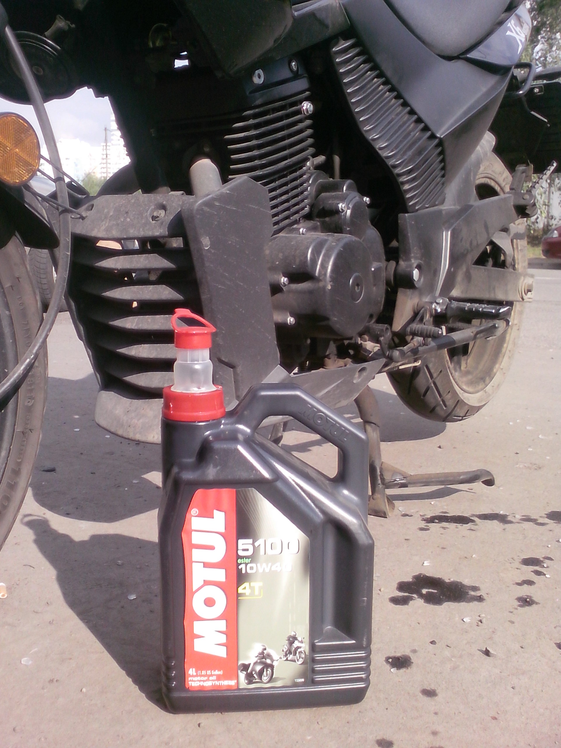

За тем пошла нудная обкатка, первая замена масла на 50км(не смотря на обещанное бесплатное ТО, ездить на заводском масле целую 1000км я не решился) и в путь тошнить не раскручивая и не перегружая двигло. Так отмучился до следующей замены на 500км и разогнал мотоцикл до 100км/час тахометр показал чуть меньше 8000об/мин, так что в заявленных 130км/час я пока сильно сомневаюсь, по крайней мере не с этой ведущей звездой это точно!

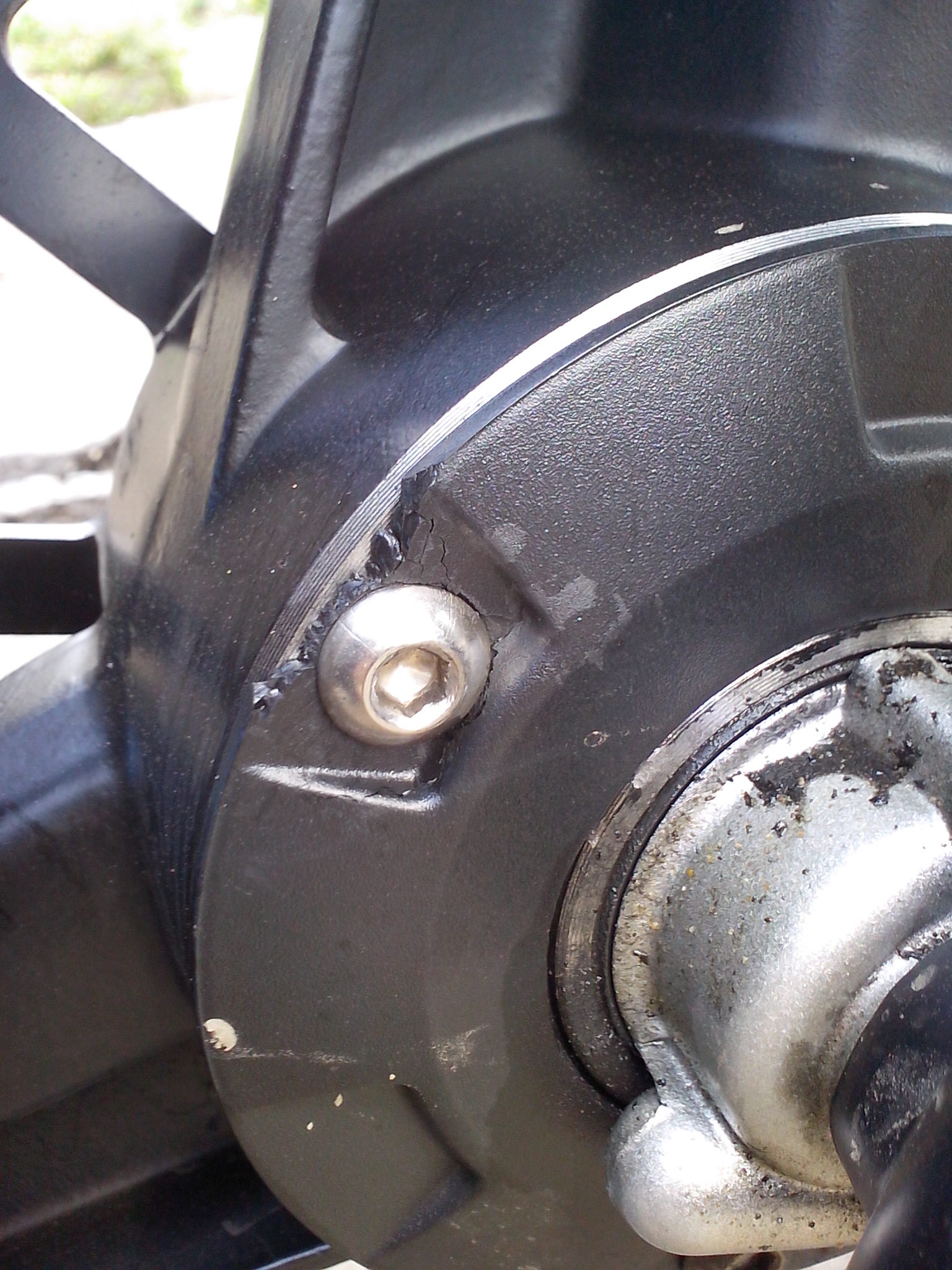

В районе приборки появилось дребезжание, и вовремя заметил выкрутившийся болт крепления боковой подножки.

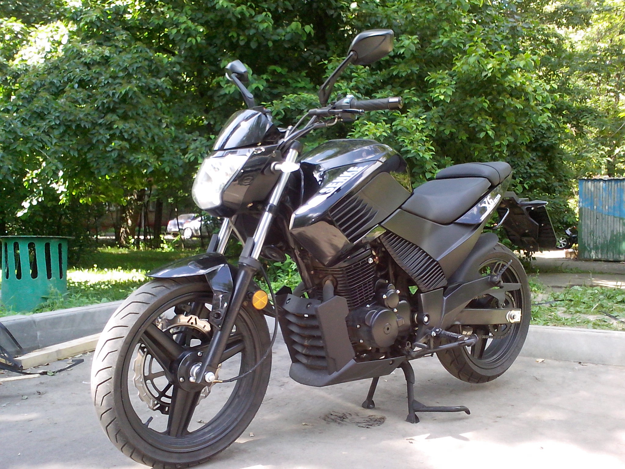

sk2 (2).jpg [ 706.35 KiB | Просмотров: 25921 ]
sk2 (1).jpg [ 671.92 KiB | Просмотров: 25921 ]

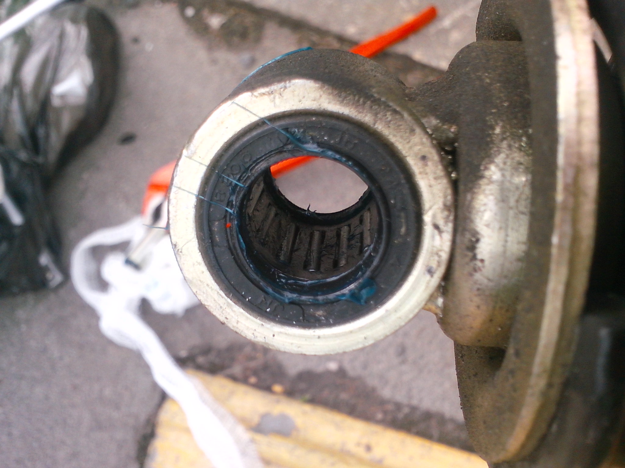

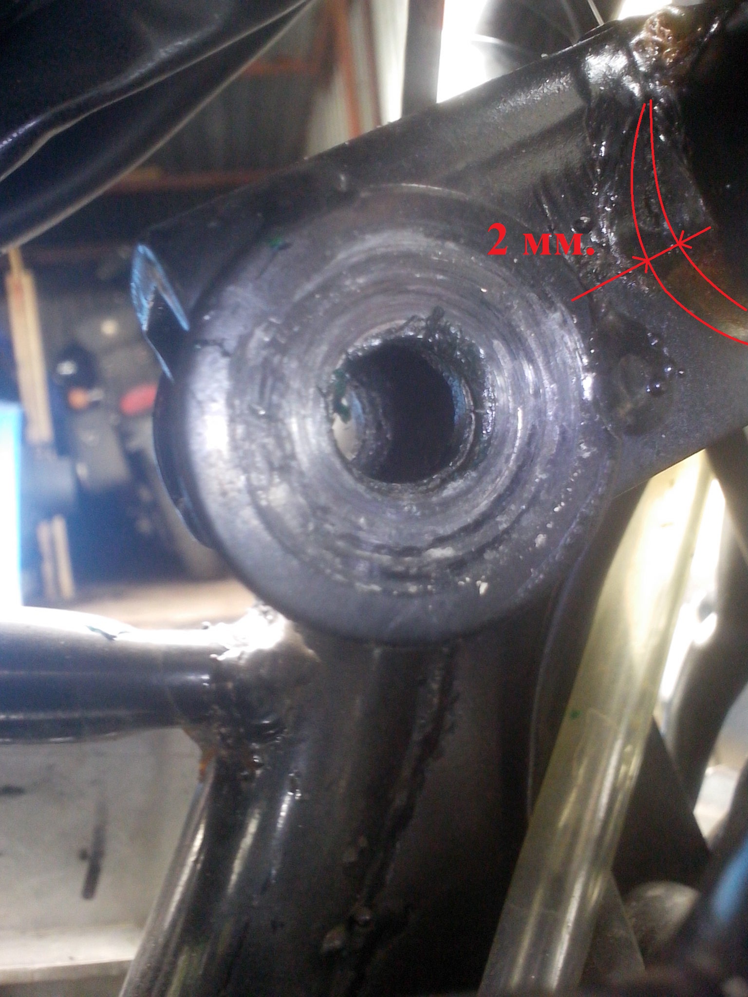

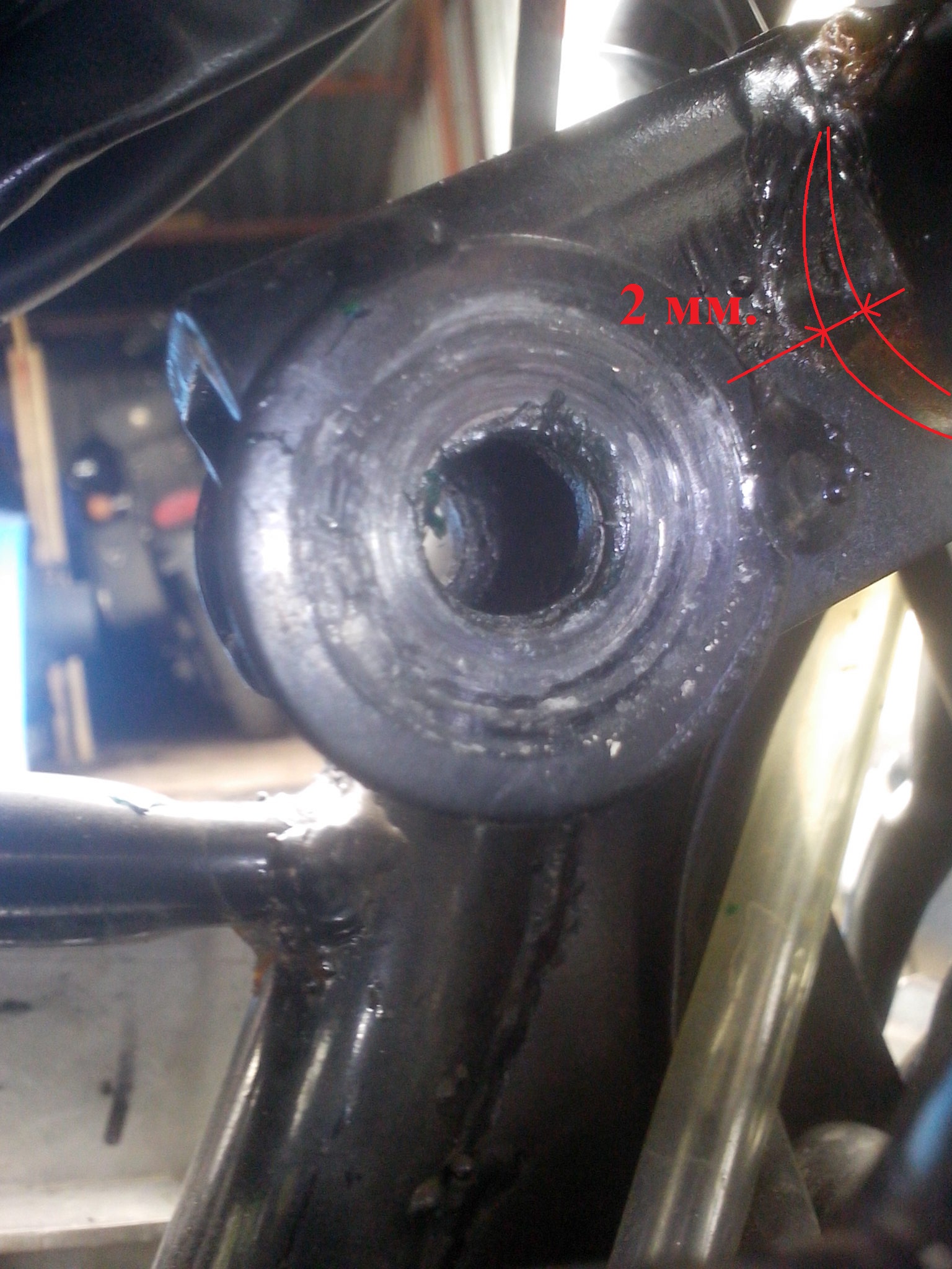

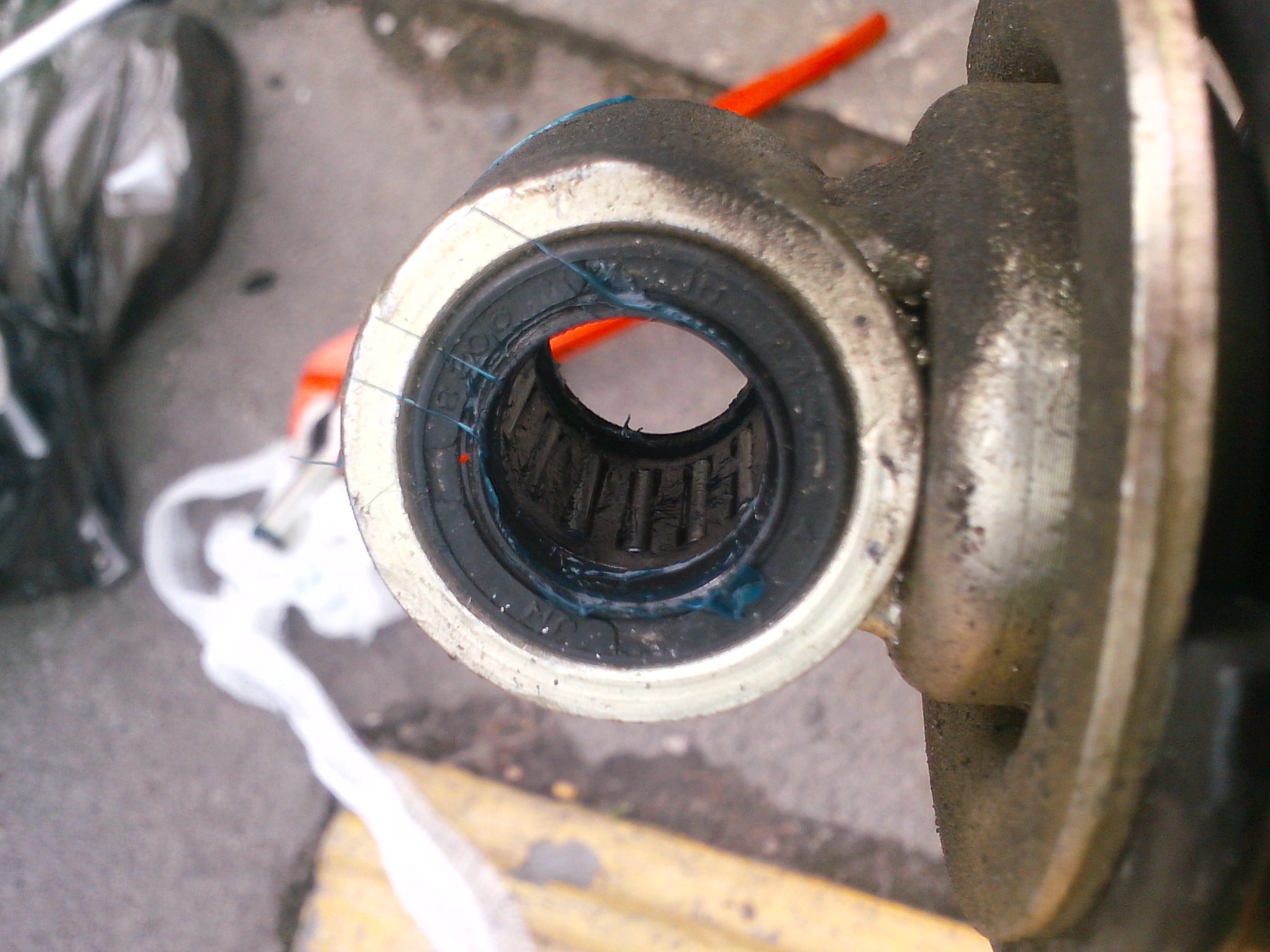

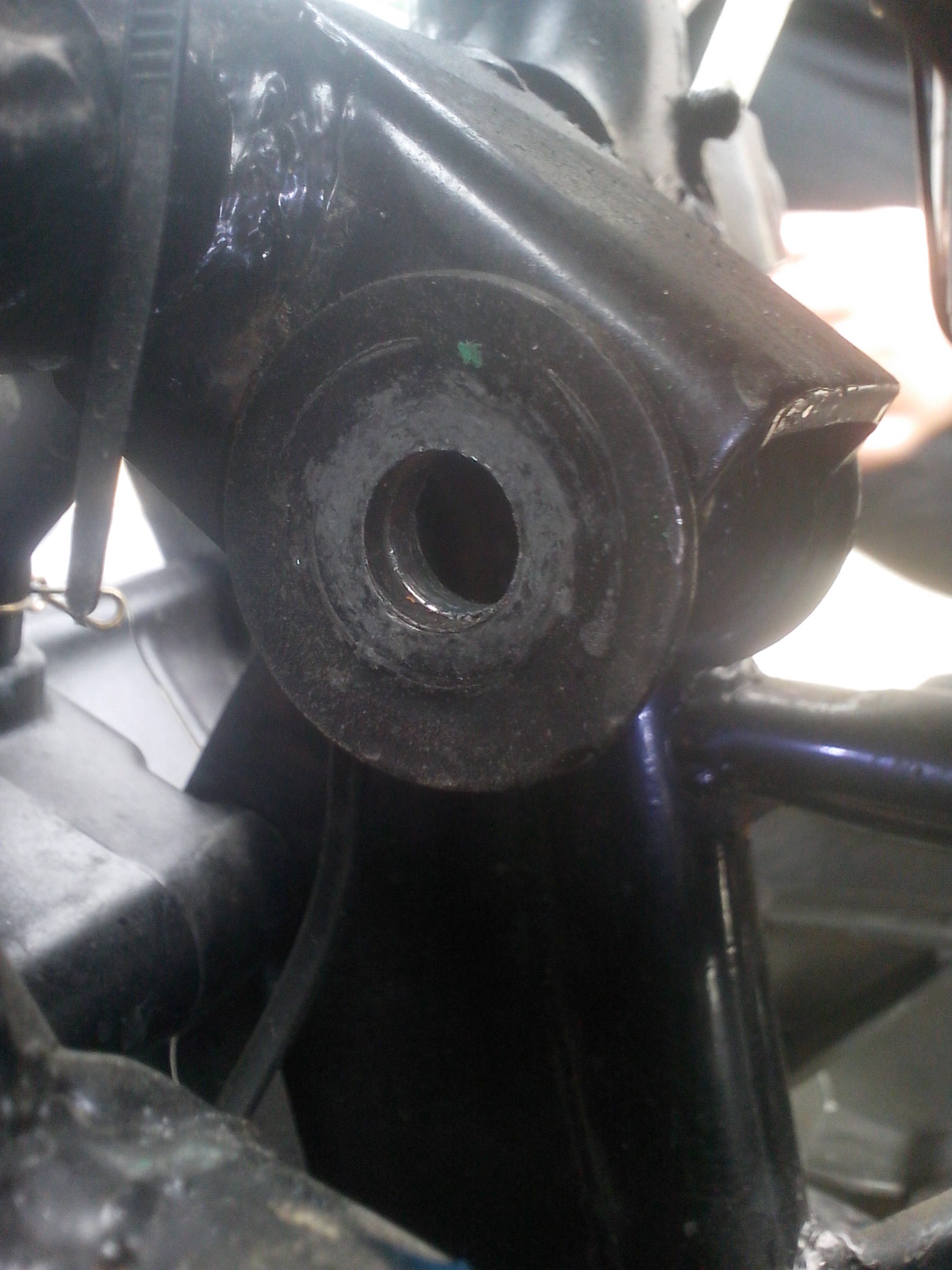

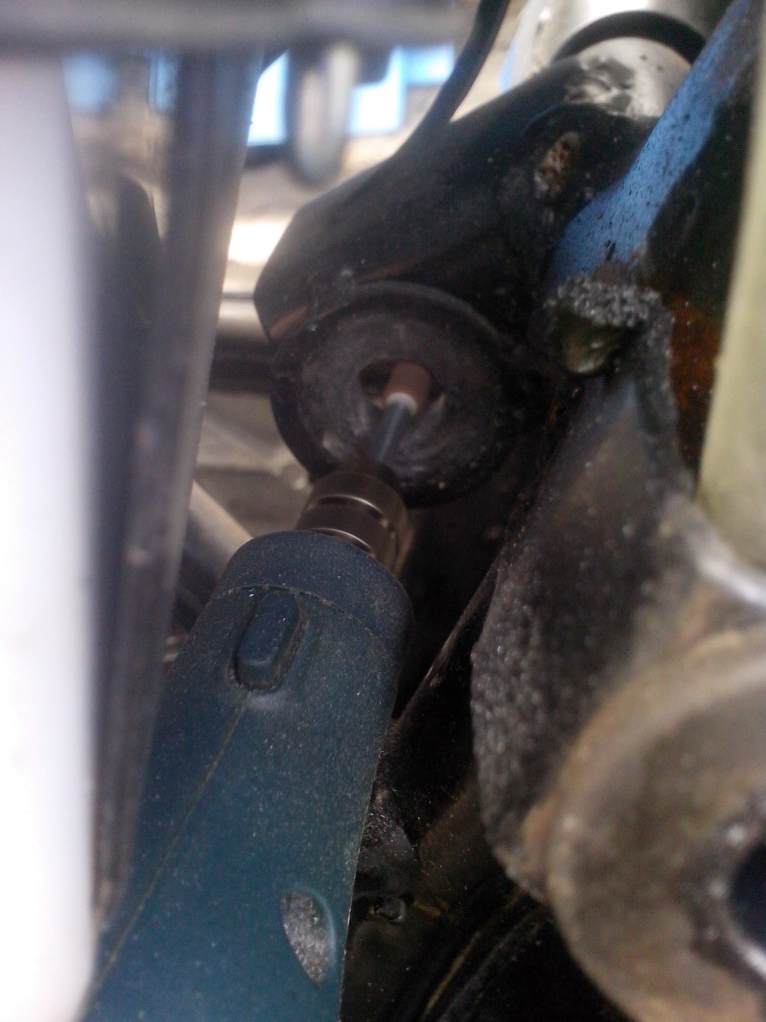

На пробеге =1753км. решил ослабить пружину заднего амортизатора ибо ездить не комфортно. При снятии амортизатора возникли проблемы, категорически не хотел сниматься, заклинило болт верхнего крепежа аморта, болт с трудом выкрутили убив резьбу на нём, после чего амортизатор удалось снять.
Осмотр выявил причину такого снятия, КИТАЙЦЫ УРОДЫ криво приварили верхний крепёж аморта на раме, если с одной стороны крепёж полностью проварен то с другой стороны из за перекоса он отходит от рамы на 2мм. и сварной шов просто наляпан на плоскости крепежа не соединяя его с рамой!
Результатом такого исполнения стал жёсткий перекос амортизатора.

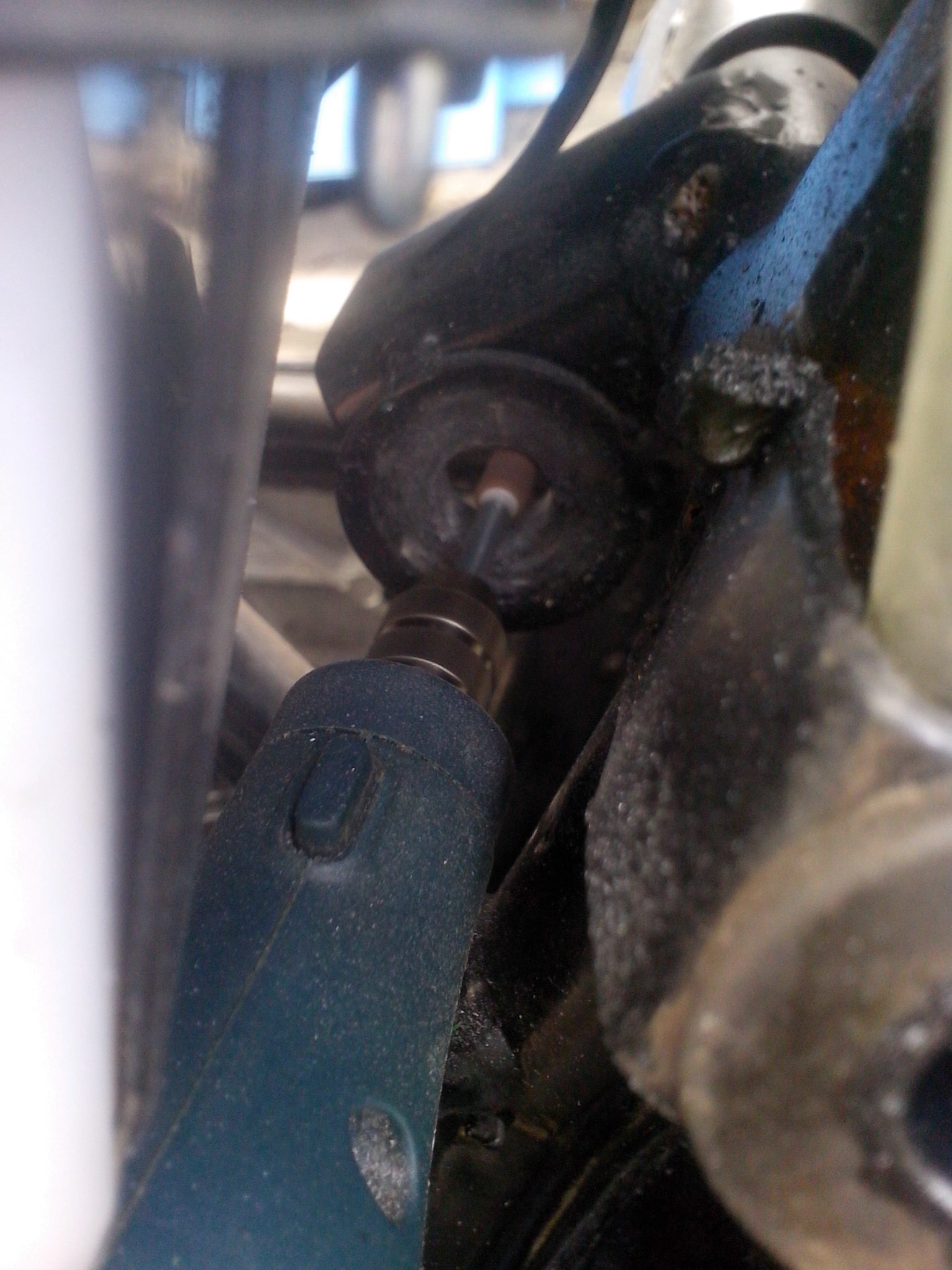

Так как переварить крепёж нет возможности то принято решение восстановить соосность отверстий в крепеже, после того как расточили одно отверстие, аморт встал на свое место как положено без изломов а отпущенная пружина дала ту мягкость подвески которой не хватало.
Комментарий к файлу: процесс расточки
расточка.jpg [ 413.17 KiB | Просмотров: 25173 ]
Комментарий к файлу: приятно удивило ушко аморта где втулка опирается на игольчатый подшипник, такая же конструкция и в рычаге крепления аморта
IMG_20120615_163743.jpg [ 392.29 KiB | Просмотров: 27170 ]
Комментарий к файлу: и пи...ец с другой стороны
IMG_20120619_173041.jpg [ 666.34 KiB | Просмотров: 27170 ]
Комментарий к файлу: с одной стороны крепёж полностью проварен
IMG_20120619_173010.jpg [ 393.26 KiB | Просмотров: 27170 ]

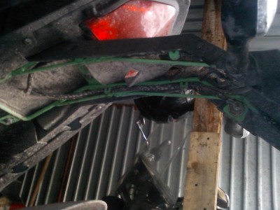

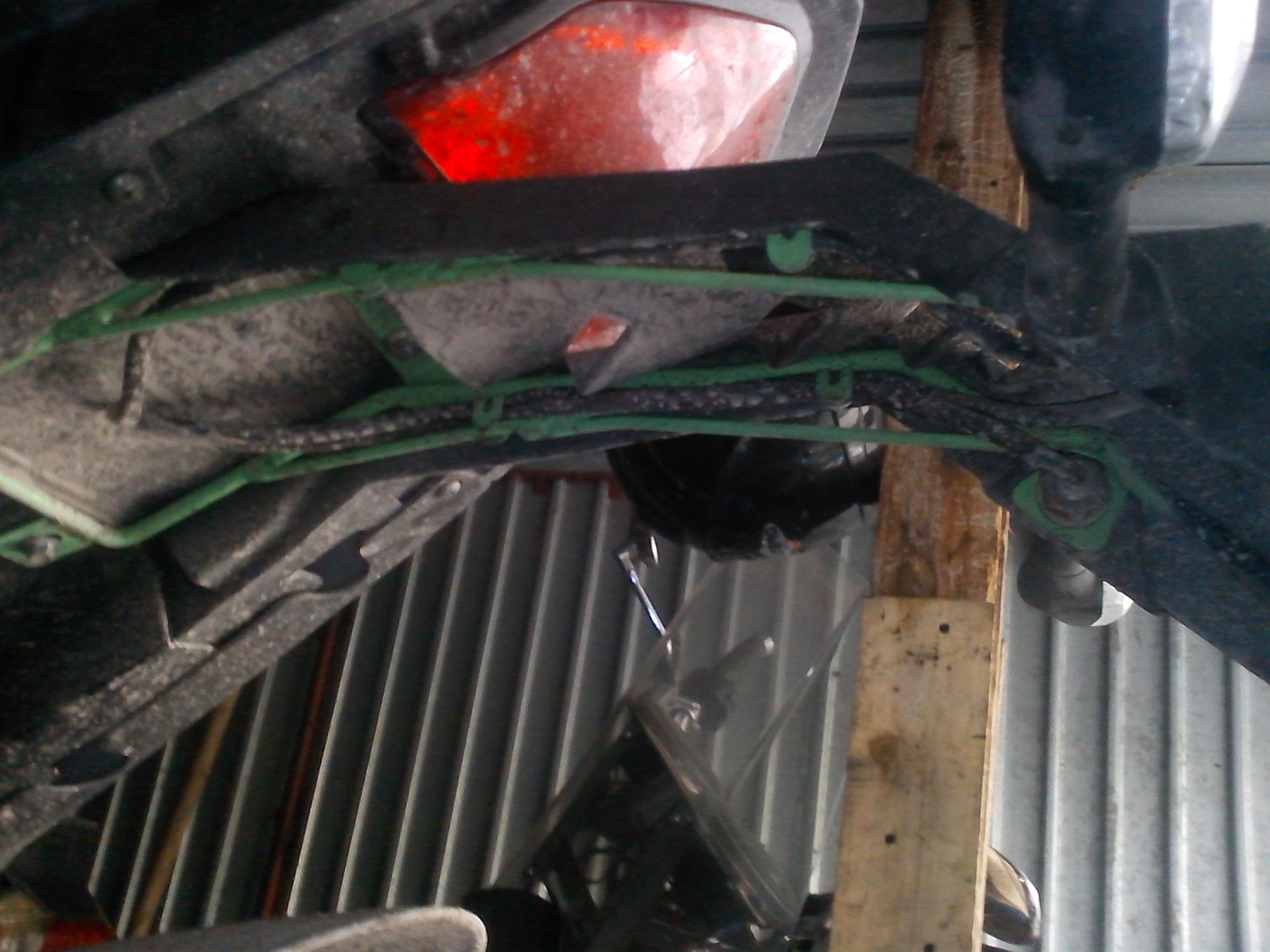

Вчера заморгала подсветка номера, моргает как стробоскоп.
Сегодня скинул седло посмотреть в порядке ли проводка и регулятор-напряжения, пробежался тестером, всё в порядке и на проводе стабильное напряжение, походу накрываются светодиоды.
Забил на подсветку номера и поехал на дачу к другу, шашлыка поесть лягушек пофотографировать, в общем отдохнуть.

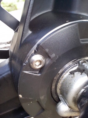

По приезду обнаружил выкрутившийся болт ручки сцепления, чудом не потерял его по пути.

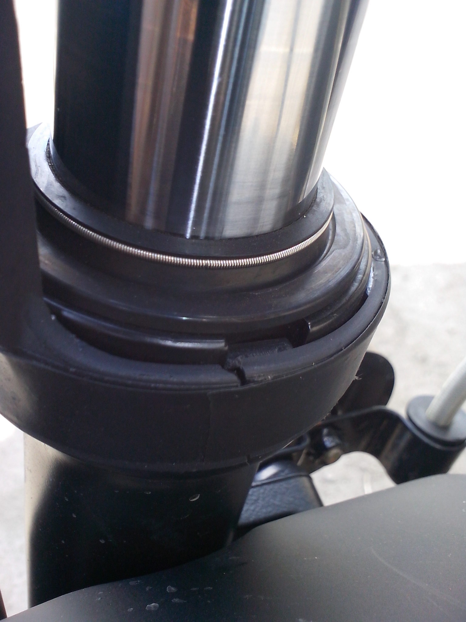

На обратном пути погасла приборная панель, точнее не погасла совсем а стала еле светиться изредка моргая и иногда потухая полностью, с таким свето-представлением и приехал, придётся обращаться по гарантии.

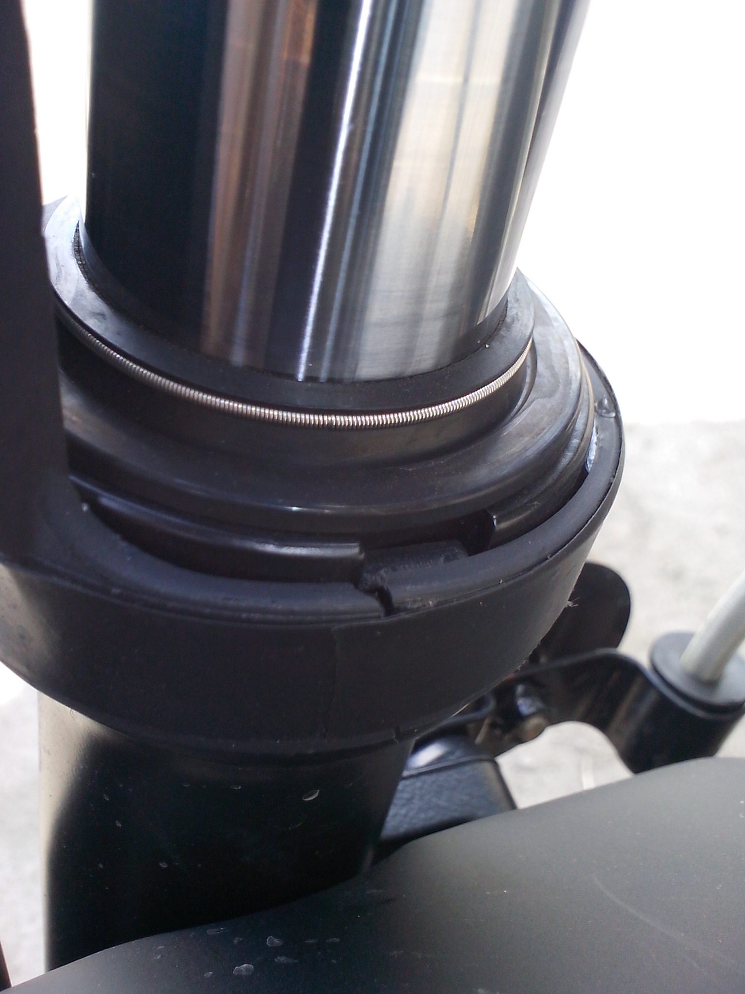

Ну и отдельно по пластику, точнее по мелким пластиковым элементам, начала рассыпаться пластиковая накладка на переднем колесе и лопнул один щиток на вилке (обмотал изолентой и забыл). Вот такие мелкие китайские неприятности.

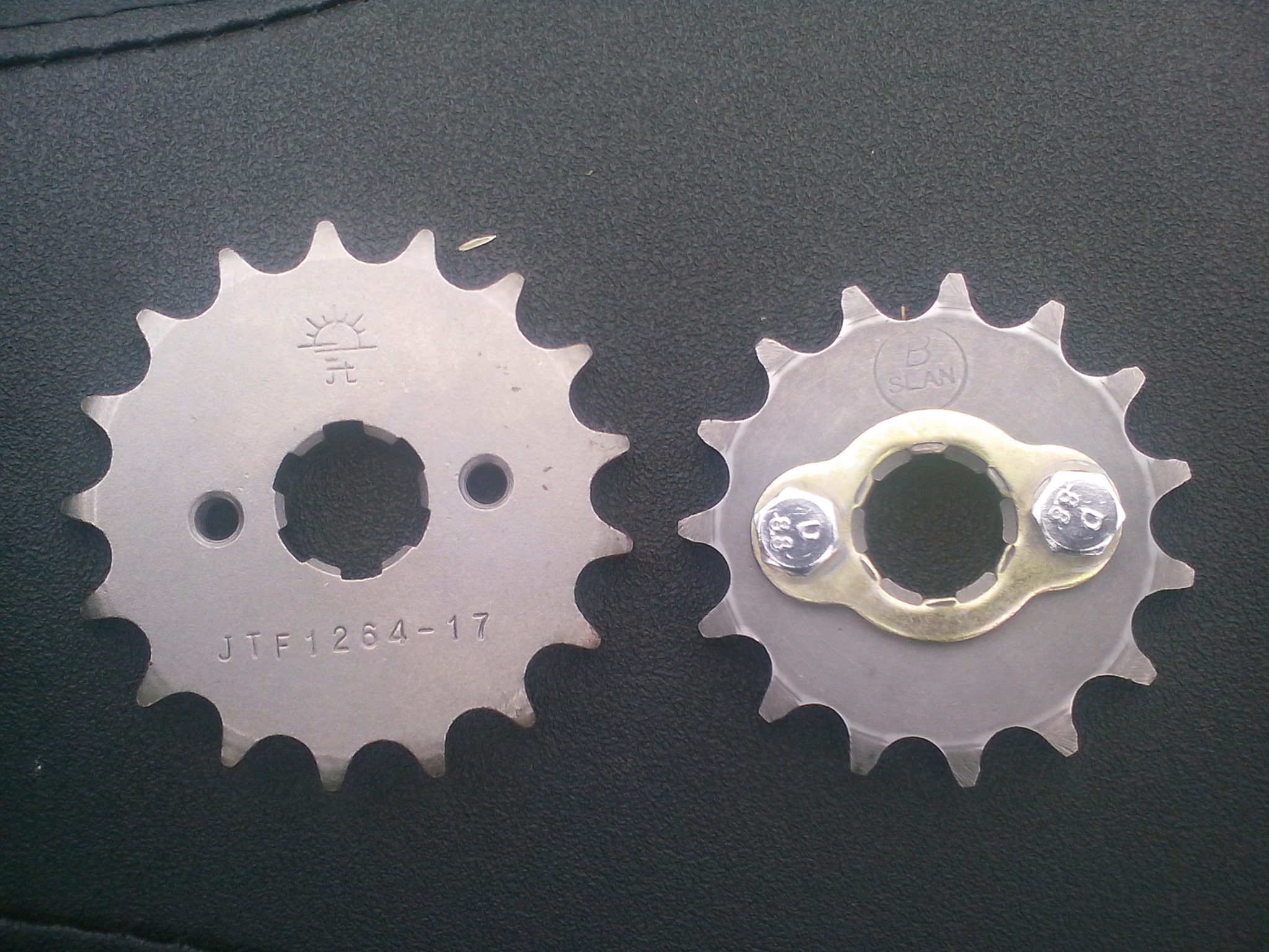

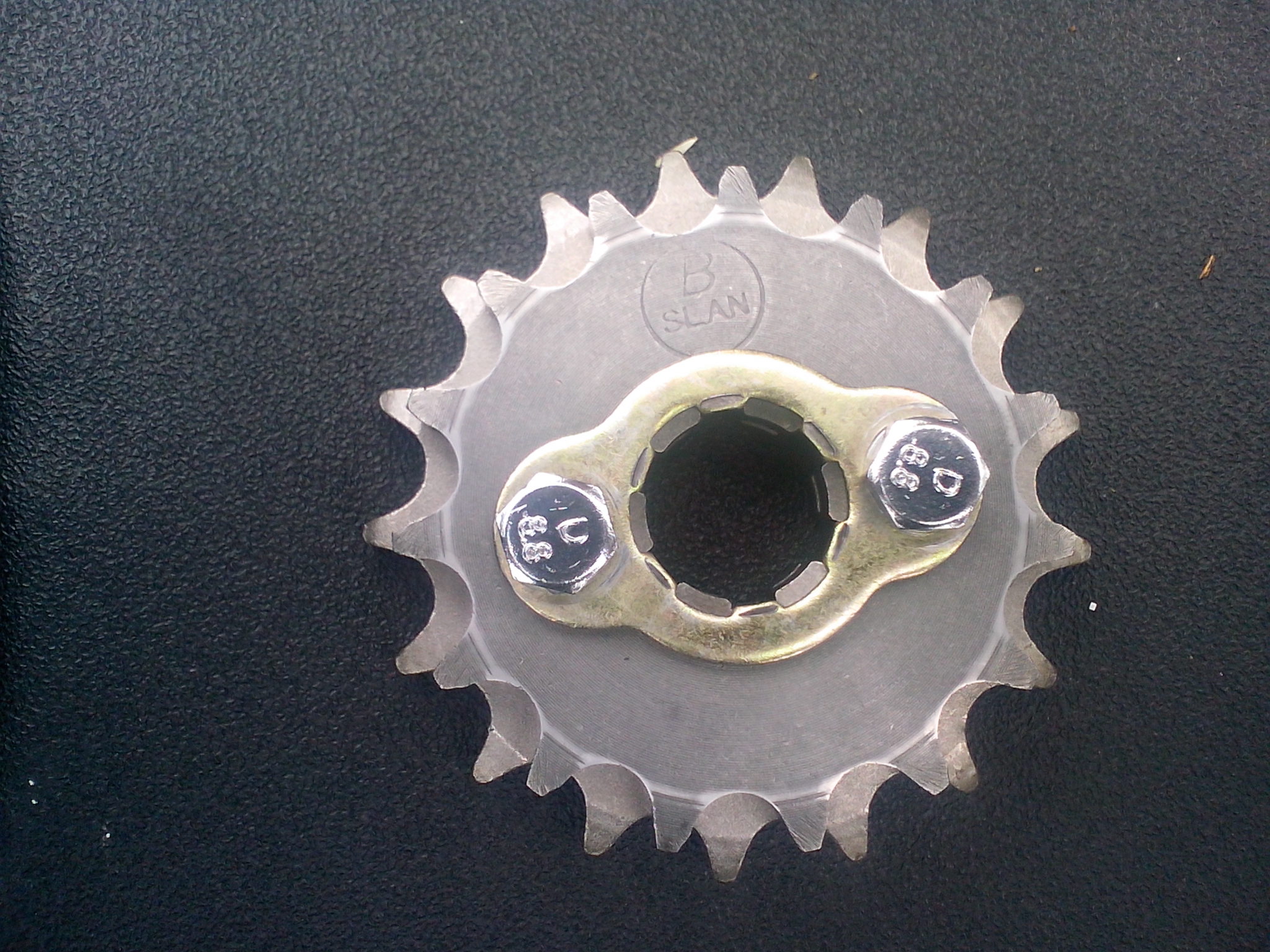

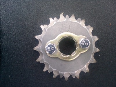

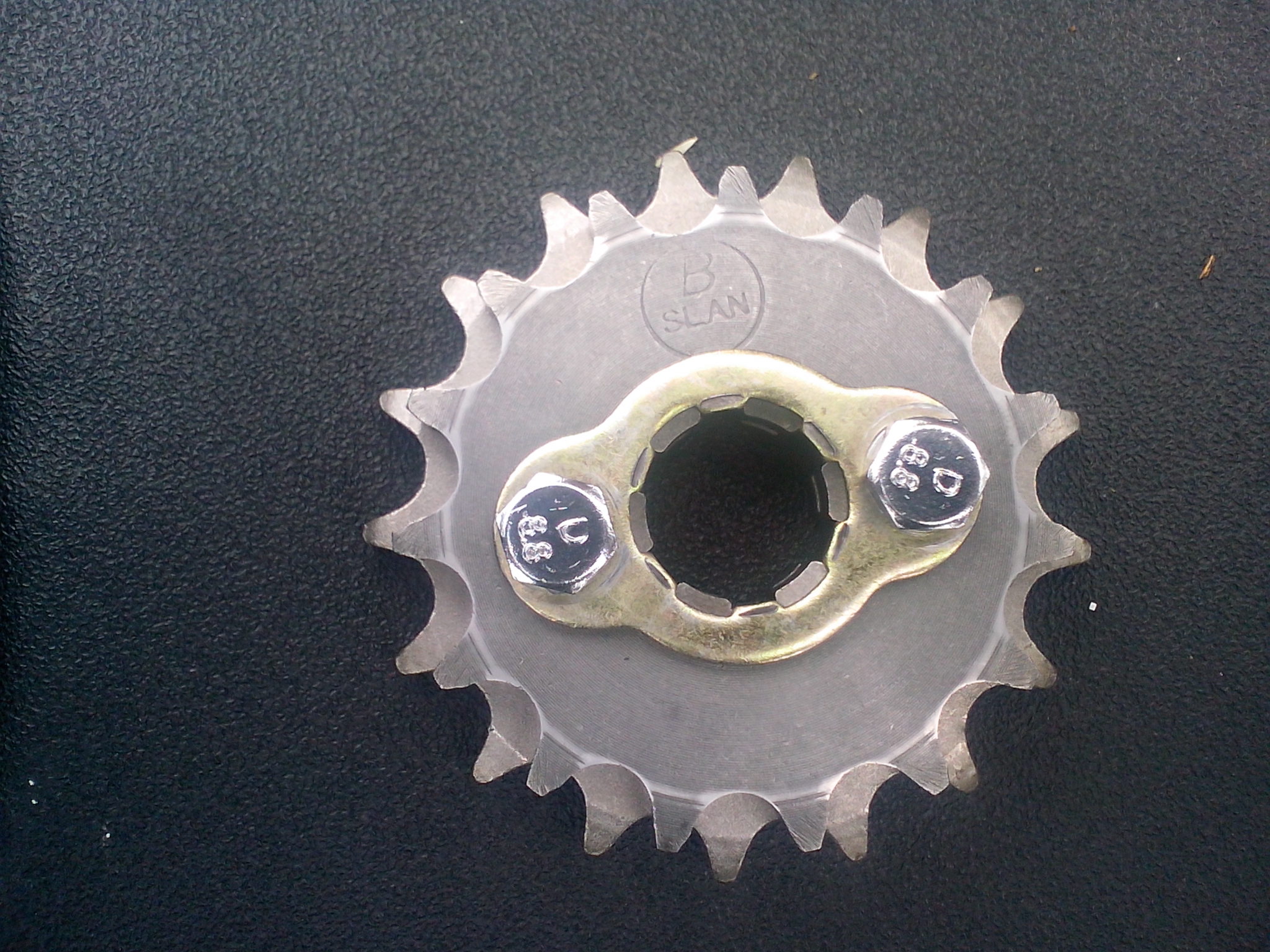

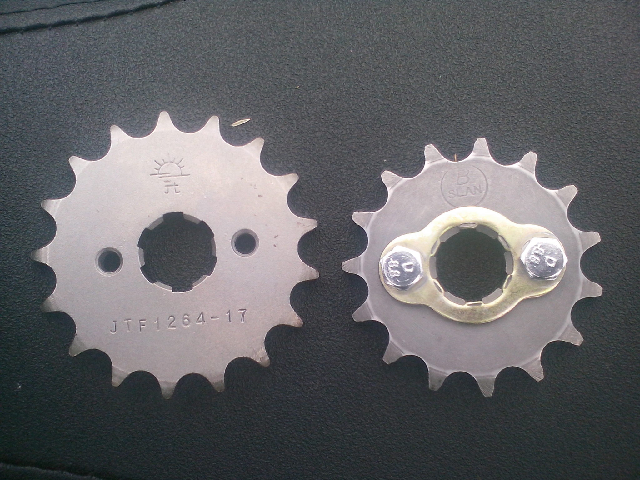

Сегодня купил и установил ведущую звезду на 17 зубов (штатная 15, больше 17-ти зубьев установить не выйдет), осталось на ней покататься, после нескольких сотен отпишусь о результатах.
Сейчас могу сказать только то что старт стал незначительно но медленнее, зато передачи стали длиньше!

Комментарий к файлу: новая 17 и штатная 15
IMG_20120715_154251.jpg [ 519.67 KiB | Просмотров: 26957 ]
Комментарий к файлу: сравнение
IMG_20120715_154308.jpg [ 587.1 KiB | Просмотров: 26957 ]

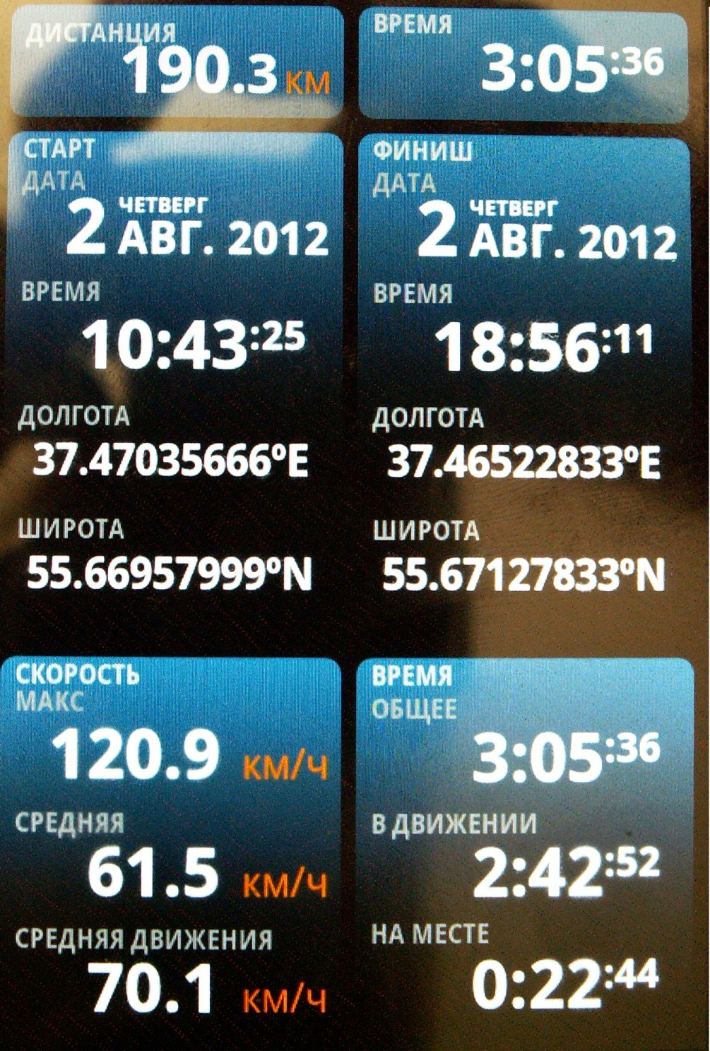

СообщениеДобавлено: 05 Aug 2012, 09:07
Зарегистрирован: 30 Nov 2008, 02:55
Сообщений: 115
Откуда: Москва ЮЗАО
Скутер: SYM GTS-250 / Senke sk250x6
Стаж: 10+
Ну вот, пора отписаться по результатам замены звезды.
Теперь на 7500-8500 спокойно разгоняется до:
1-40км/час
2-60км/час
3-85км/час
4-105км/час
5-125км/час
На старой звезде надо было раскрутиться до 9000-9500об/мин.
Переключаться стало комфортнее, 1-2-3 при переключении без рывков и провалов.
Старт замедлился не значительно и легко компенсируется удлинившимися передачами и «увеличившейся максималкой».
По причине того что приборка показывает примерно после 115 не пойми чего, толком показатель снять нет возможности, но если раньше цифры колбасило 118-122-127 то теперь они скакали от 120-125-131-135, прогресс на лицо))))

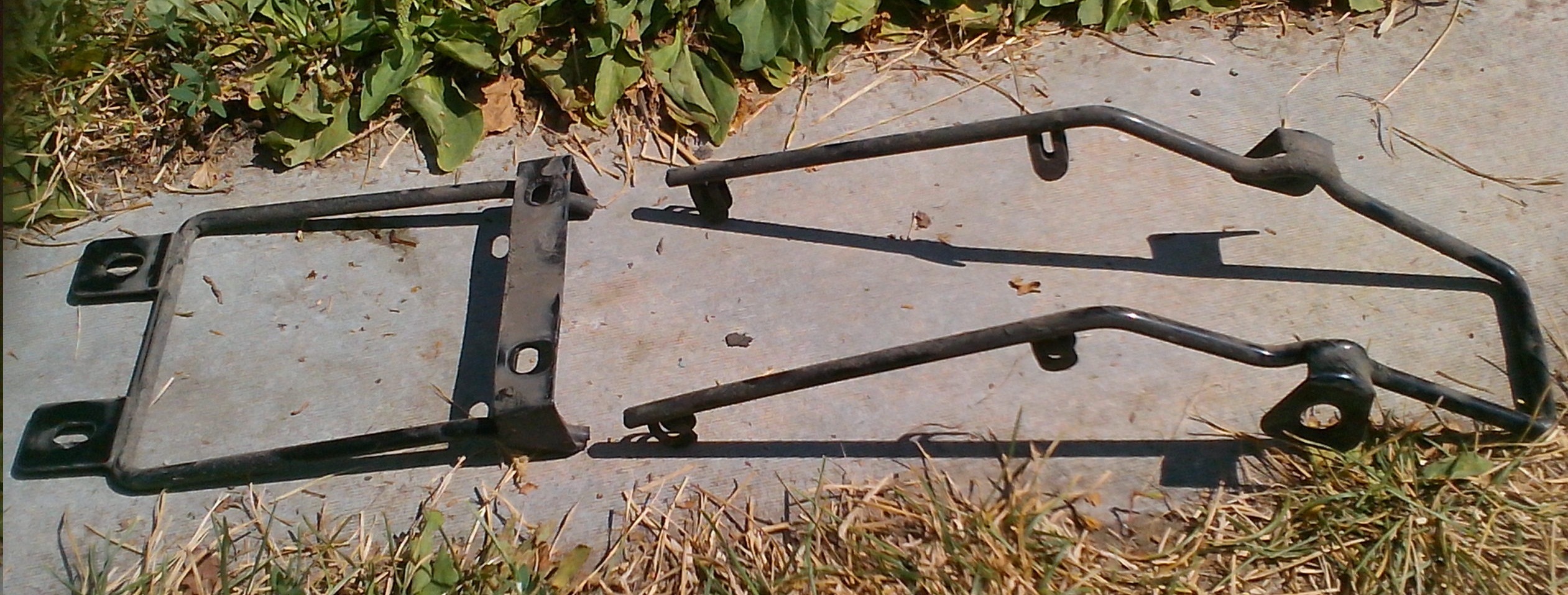

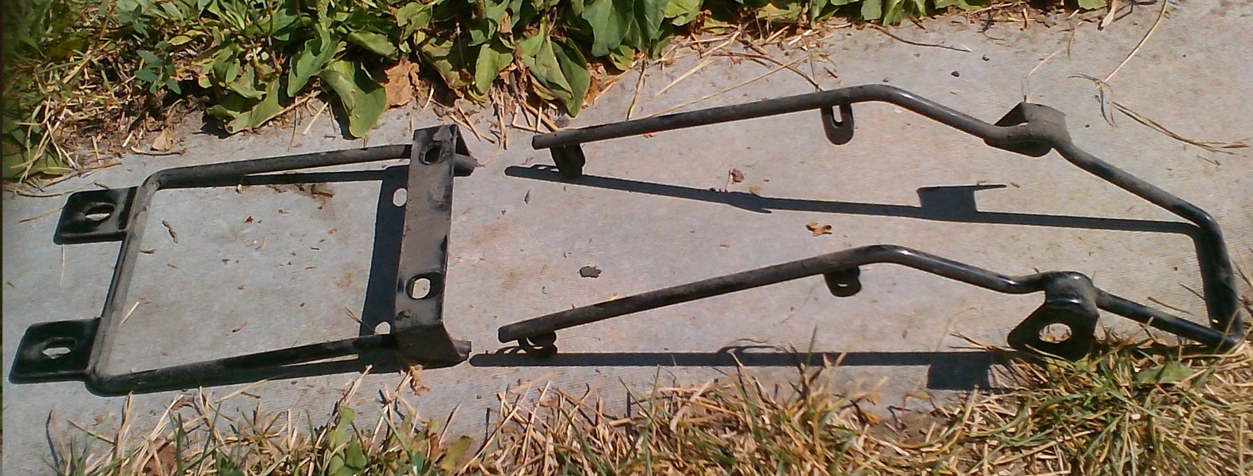

Ну и по качеству, задребезжало правое зеркало, скрип от задней подвески уже достал и как его побороть не пойму, все узлы смазал, толку ноль!

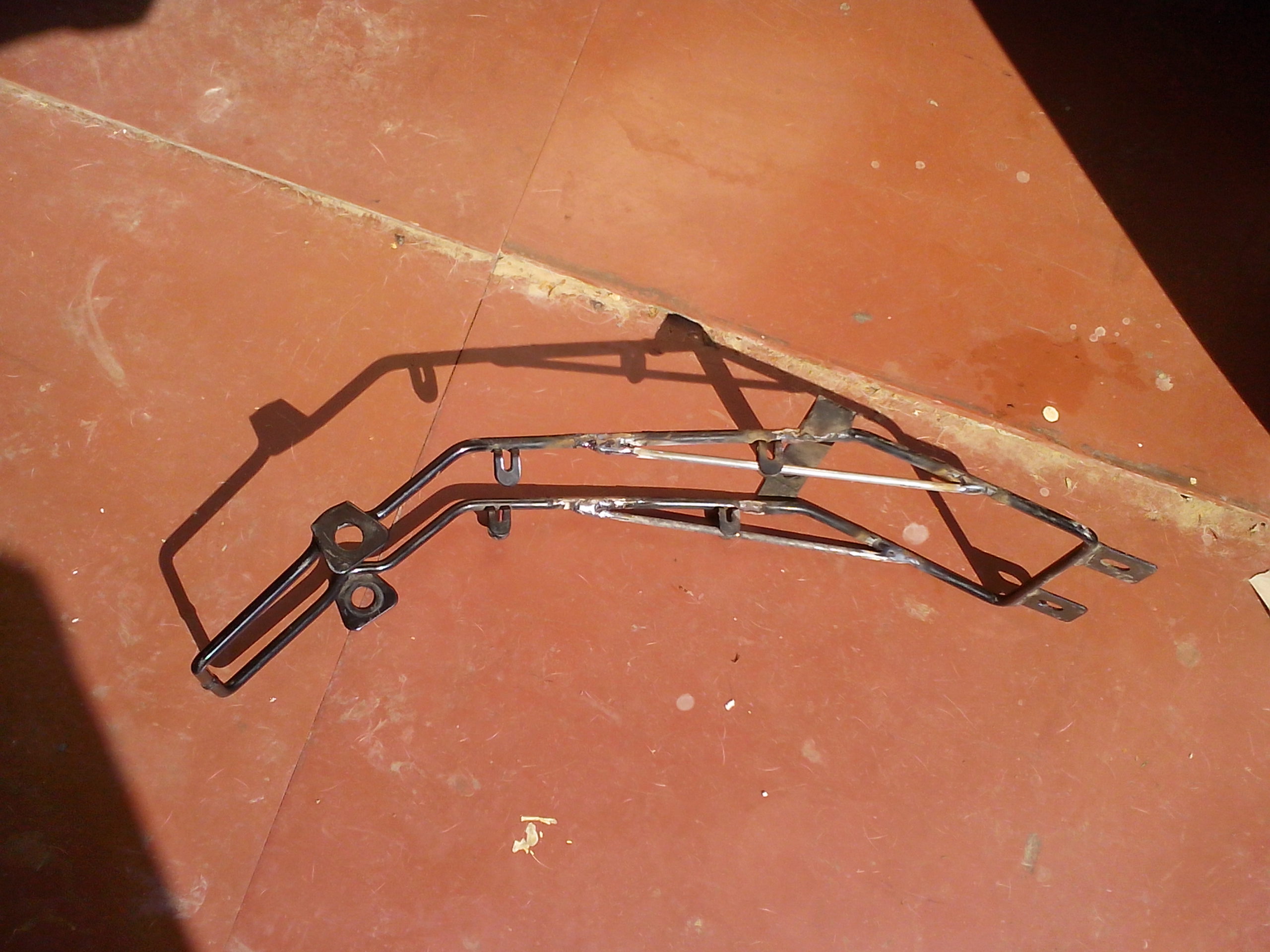

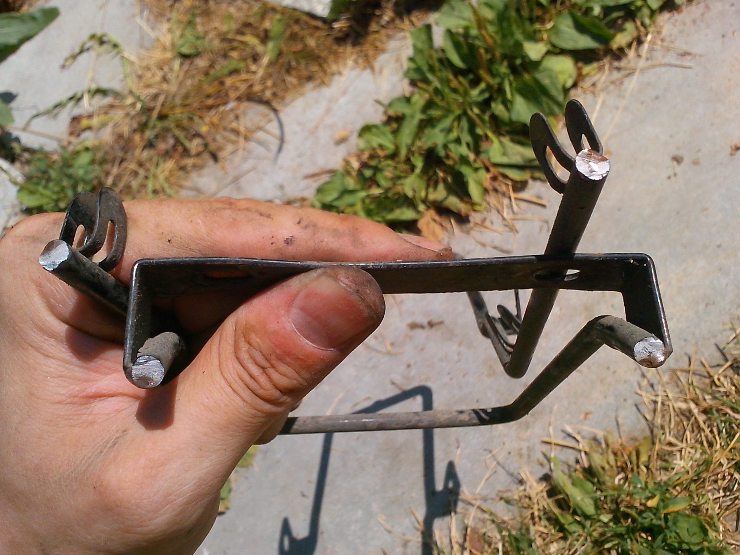

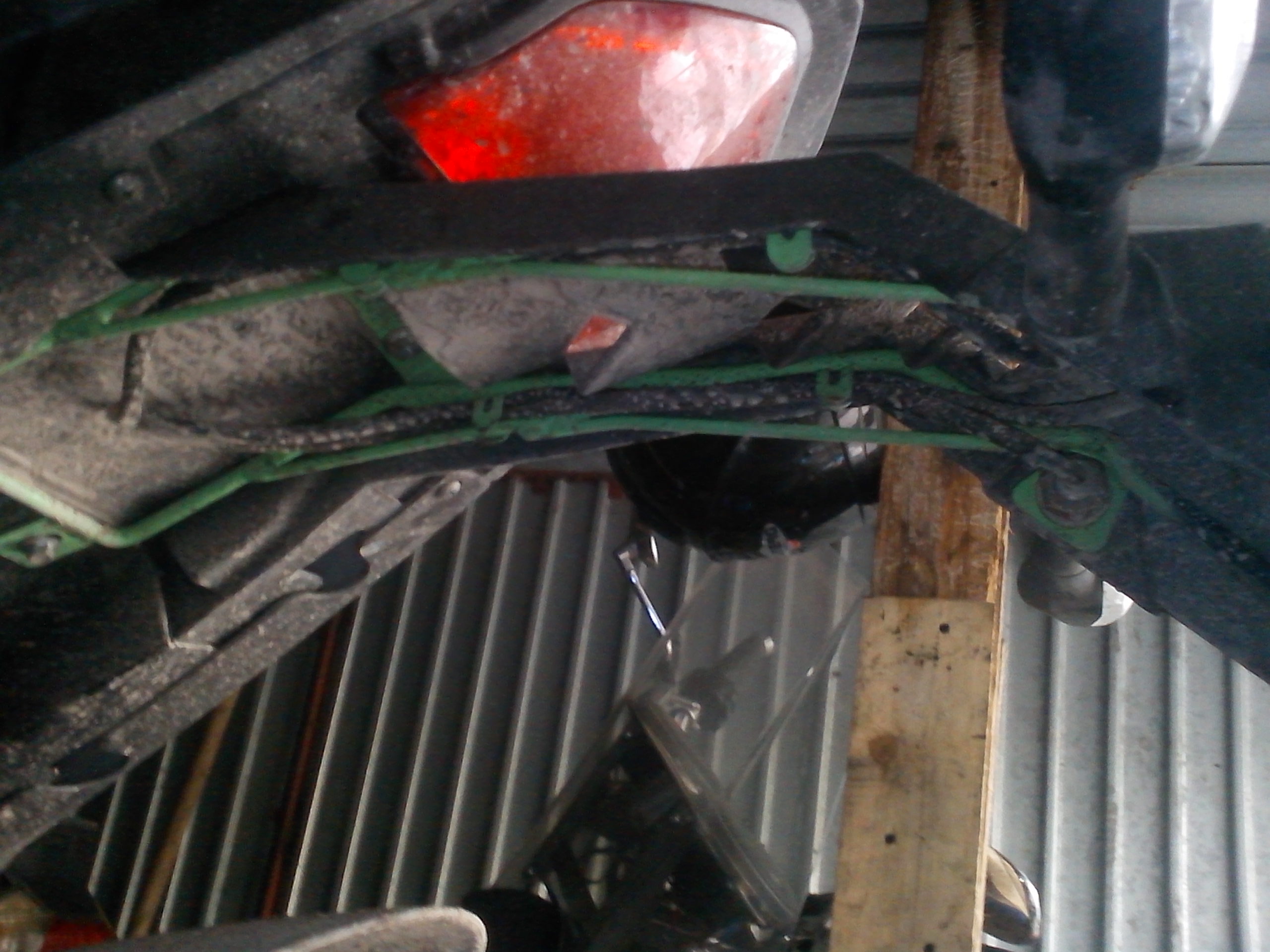

И первая поломка металла, треснула в двух местах рамка поддерживающая хвост с поворотниками и номером. Пришлось восстанавливать и заодно укреплять конструкцию, после восстановления хвостик лучше нового получился)))
IMG_20120802_124631.jpg [ 742.06 KiB | Просмотров: 25808 ]
Комментарий к файлу: треснула в двух местах рамка поддерживающая хвост с поворотниками и номером
IMG_20120802_141308.jpg [ 825.17 KiB | Просмотров: 25808 ]
IMG_20120802_141502.jpg [ 687.6 KiB | Просмотров: 25808 ]
Комментарий к файлу: отремонтированная и усиленная рамка
IMG_20120802_153452.jpg [ 573.48 KiB | Просмотров: 25808 ]

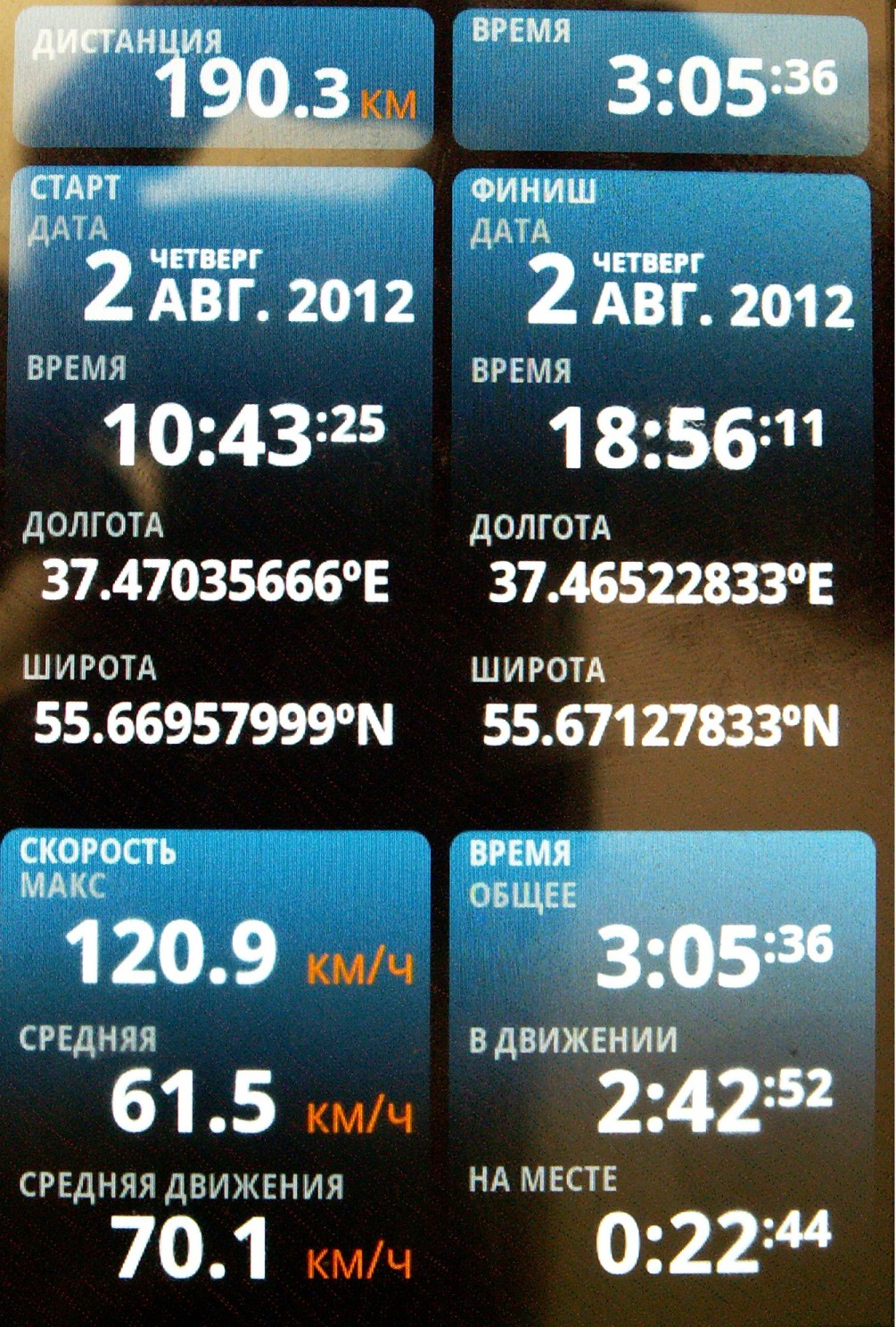

Замерил в очередной раз расход.
Полного бака на АИ-92 в смешанном режиме 60%-город 40%-трасса, хватило на 620км., заправка под завязку показала 22.8л.
Расход составил на 100км = 3,677л.
Провёл эксперимент, залил полный бак АИ-95, на скорость по ощущениям это никак не повлияло, единственное что произошло мот начал увереннее идти в горку а мотор стал мягче работать на 8000-8500об/мин.
Замерил максимальную скорость, замер делал программой Ulysse Speedometer Pro (Одиссей, Спидометр Про), максималка 120.9 км/ч. (бензин 95).
Комментарий к файлу: показания скорости Ulysse Speedometer Pro
PICT0084 (1005 x 1488).jpg [ 473.32 KiB | Просмотров: 25785 ]

Хороший бак! Да и максималка 120 ,достойная! Я всегда 95 заправляю,хотя в машину исключительно 92.Мне кажется на 95 тоже мягче работает.Хотя наверное психология 8-) А почему мот? Чем скутер не устраивал? Вроде симка такая же и по максималке и по расходу,а комфорт несомненно выше.

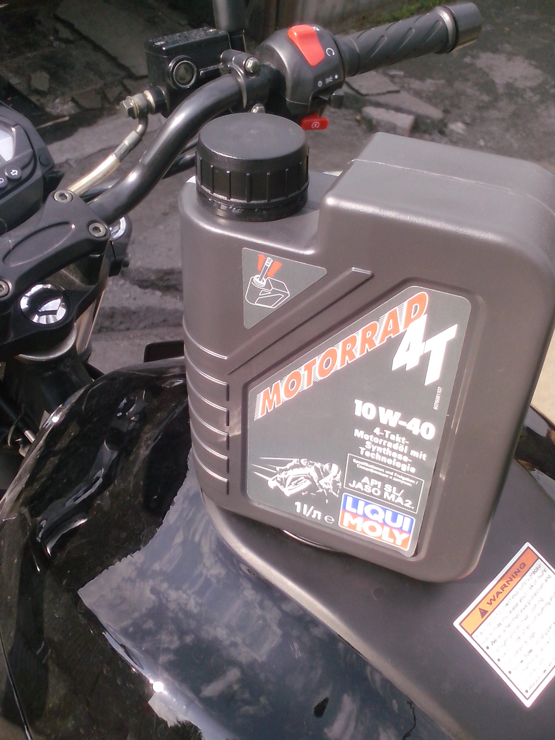

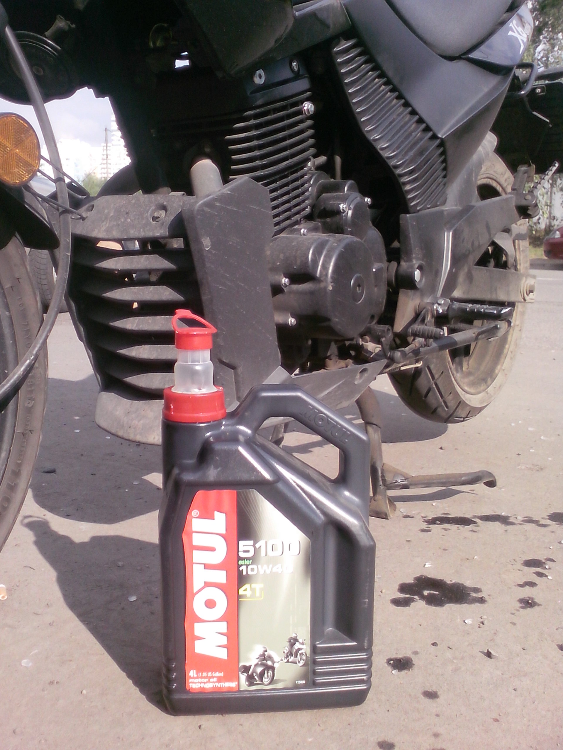

Обкатку проходил на Motul 5100 10w40, на четвёртом ТО перешёл на Liqui Moly motorrad 4T 10w40

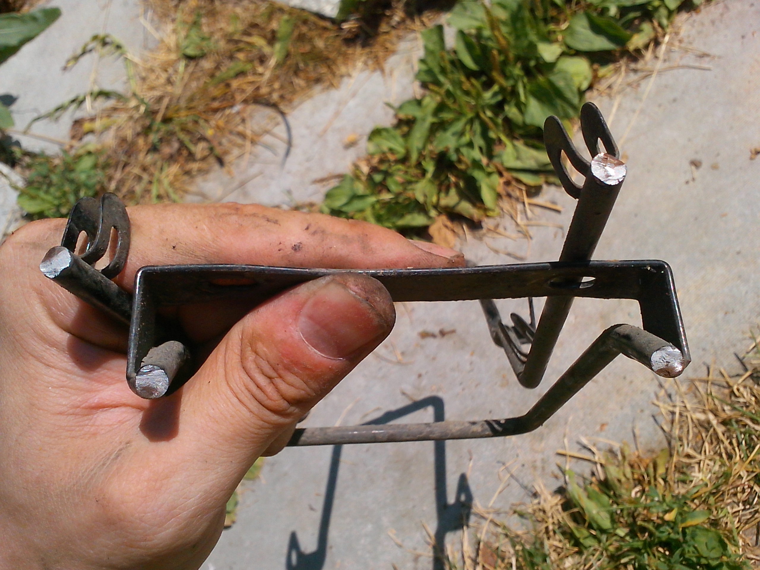

1-Снова заморгала подсветка номера и спустя некоторое время погасла полностью (отложил решение до нового сезона).
2-Повторно разрушилась рамка поддерживающая крыло с номером, разрушилась так же в двух местах но уже далее по конструкции, пришлось снова восстановить и усилить.

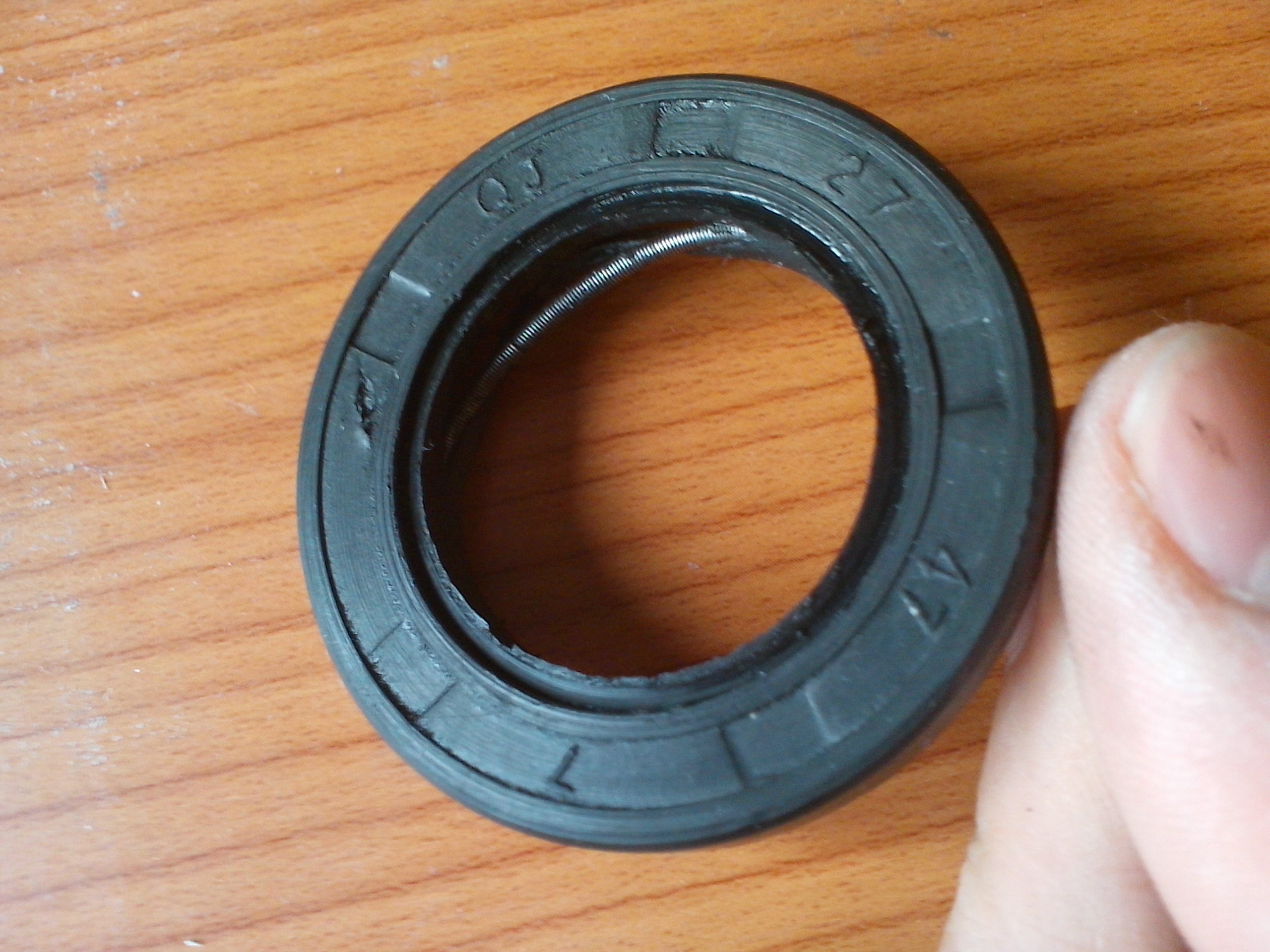

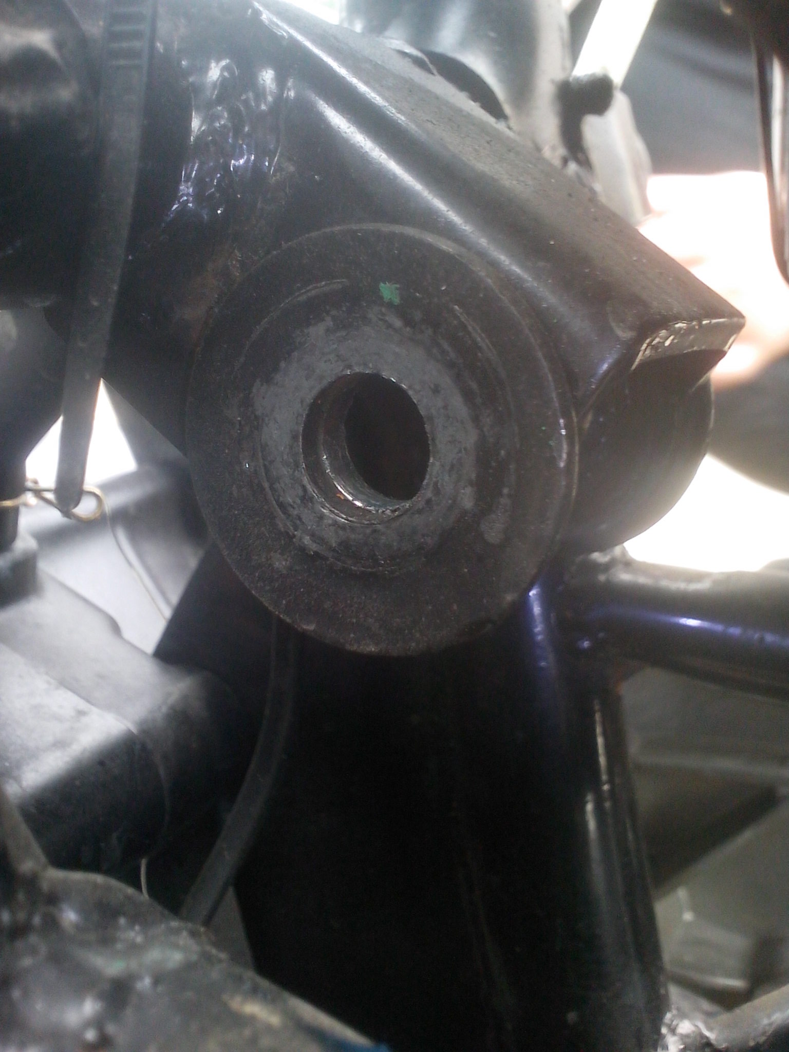

3-На пробеге после ~6000км при движении появился странный звук, локализовать который получилось после ~150км. Причиной стал подшипник ведомой звезды, вскрытие выявило повышенный износ и частичное разрушение. Не смотря на износ обойм и то что более половины шариков деформировались, сепаратор не разрушился и ничего неприятного произойти не успело.
Далее обратился к представителям марки и на следующий день сдав рекламационный подшипник получил новый, спасибо Андрею и Нине(оф. представители) за оперативность!
P.S.-тем кто будет менять подшипник сам, маркировка подшипника 6005 2RS.
Тем кто раньше не связывался с ремонтом но хочет попробовать, порядок выбивания следующий, сначала выбивайте втулку из подшипника и только потом подшипник, а вот установку начинайте с установки втулки в подшипник и затем устанавливайте подшипник на место.
4-Что то где то перемкнуло и ближний загорается с поворотом ключа, и горит постоянно. Разбираться уже буду в следующем сезоне, заодно установлю лампу Н4 и светодиод в габарит.
Ну вот и всё, мотоцикл за сезон ни разу не подвёл меня в пути, технической поддержкой со стороны официалов более чем доволен, потому считаю данный мотоцикл удачным приобретением!
В новом сезоне продолжу эксплуатацию и отчёт! :)
Комментарий к файлу: востановленная по второму разу рамка хвоста
востановленный хвост.jpg [ 545.53 KiB | Просмотров: 25665 ]
Комментарий к файлу: Motul 5100 10w40
обкаточное.jpg [ 648.01 KiB | Просмотров: 25665 ]
Комментарий к файлу: Liqui Moly motorrad 4T 10w40
рабочее.jpg [ 619.32 KiB | Просмотров: 25665 ]
Комментарий к файлу: из-за подшипника ушатало защитный сальник
сальник.jpg [ 625.73 KiB | Просмотров: 25665 ]
Комментарий к файлу: выданный по гарантии подшипник
подшипник.jpg [ 576.56 KiB | Просмотров: 25665 ]
