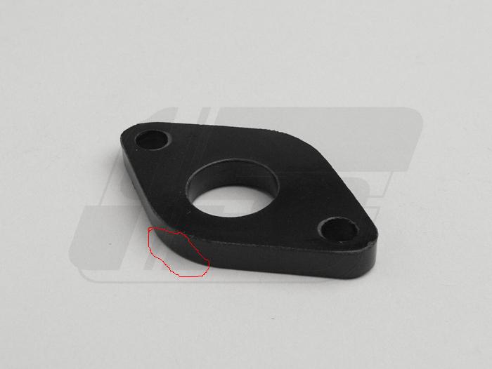

Проверь патрубок карбюратора.
На предмет трещин ? Или что?

На предмет герметичности.
Спасибо проверю. Вчера была такая история. Перед уходом домой мы пробовали его завести пару раз дернули кик и спереди голова вокруг глушителя загорелась, благо не сильно сразу потушили, мне кажется что топливо вживую проходит через камеру сгорания (((

сам патрубок цел
Комментарий к файлу: немного отколото со сторону уплотнительной прокладки, но давно и раньше это никак не влияло на запуск двигателя
