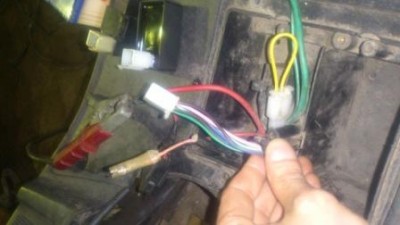

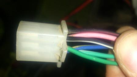

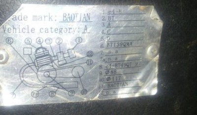

Всем доброго дня! Помогите начинающему скутеристу :001 . Достался китайский скутер BAOTIAN с двигателем BT139QMA (фото 1). Бывший владелец сказал, что пропала искра и причину он не нашел. Не беда... Разберемся... Привезли в гараж, начали разбираться... Проверили зажигание, бабину, свечу и дошли до коммутатора. Родного коммутатора в скутере не было. Поехали в магазин и столкнулись с проблемой: есть коммутаторы с таким же разъемом, но на 5 проводов. А у нас 6 (фото 2). Есть на 6 проводов, но разъем другой (двойной). Пробывали поставить рабочие коммутаторы с разъемом на 5 проводов от китайца (фото 7)и Хонды (фото 9) .- Искры нет.
Так же не очень понятен заизолированный, никуда не подключенный розовый провод у коммутатора (фото 3). Так же смущает что на реле регулятор тоже приходит 5 проводом ( на остальных работающих скутерах их 4).
