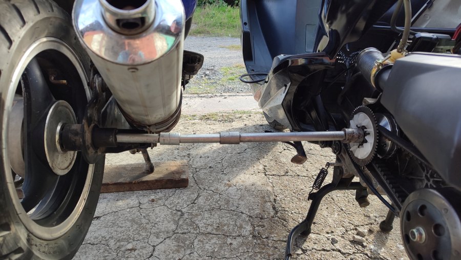

Я пробовал заводить соединив с помощью головок и удлинителей для ключей на 3/4 с задним колесом другого скутера. Получилось неплохо, даю газу, заднее колесо начинает крутиться и крутит двигатель. Только гайка вариатора откручивается, так как вращение в сторону откручивания.
Чего не сделаешь, ради того что бы не делать кик.
P.S. Не завёл, перепутал провода к коммутатору.

Не завёлся. Пердит, дым идёт, но не заводится.
