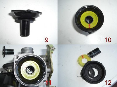

9. Мембрана на месте с боку.
10. Мембрана на месте с верху.
11. Всё как надо в карбе.
12. Ну и мусор.

а начинать заталкивать надо с верху или с низу?
 Заголовок сообщения: Re: Замена мембраны Золотника, Фотоотчёт!!!
СообщениеДобавлено: 11 Oct 2009, 18:35
Чуток не допонял, что заталкивать и почему с низу или с верху?
СообщениеДобавлено: 11 Oct 2009, 21:23
Зарегистрирован: 05 Jul 2009, 10:57
Сообщений: 21
Откуда: г.Муром
Скутер: LEADER STELS 83
новую откуда надевать с низу или с верху :-[
СообщениеДобавлено: 11 Oct 2009, 21:42
Понял, там где диаметр крепления меньше, если крепления одинаковые то как удобно.
