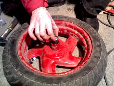

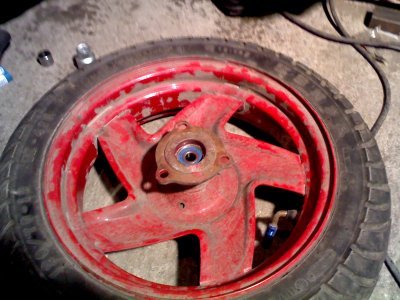

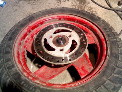

Процесс замены достаточно прост:
Снял колесо, выковырнул сальник.

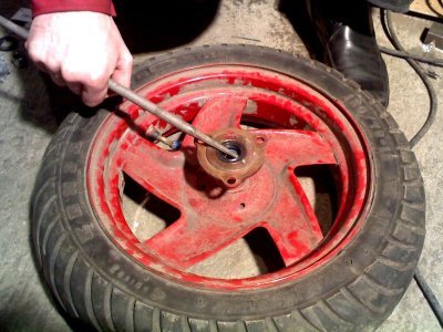

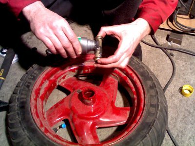

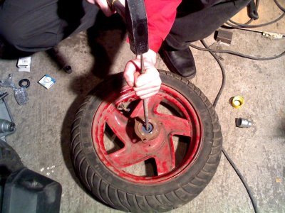

Если есть съемник подшипник вытаскивается им. Если нет, то можно выбить стальным стержнем подходящей длинны и диаметра. Только не стоит это делать осью колеса! А то и ее подбирать придется. Подшипник выбивать изнутри наружу. Насквозь они не пройдут. Там есть упор.
i-4.jpg [ 35.08 KiB | Просмотров: 2815 ]
i-5.jpg [ 35.31 KiB | Просмотров: 2815 ]

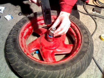

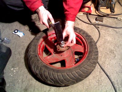

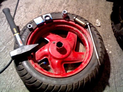

Новые подшипники аккуратно забиваются оправкой. На ее роль подходит головка на 24. Между подшипниками устанавливается распорная втулка.

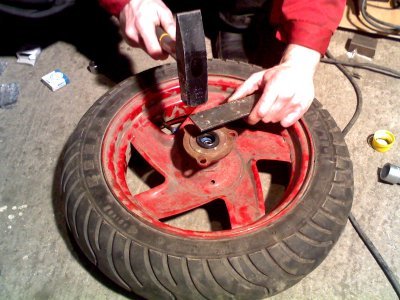

Затем забивается сальник. Для тех, кто никогда не сталкивался с установкой сальников советую прикупить пару запасных. С первого раза может не получится.
По поводу сальника в принципе можно сильно не переживать. На самом деле он выполняет роль пыльника. Так что, как встанет так встанет. Течь там нечему.
