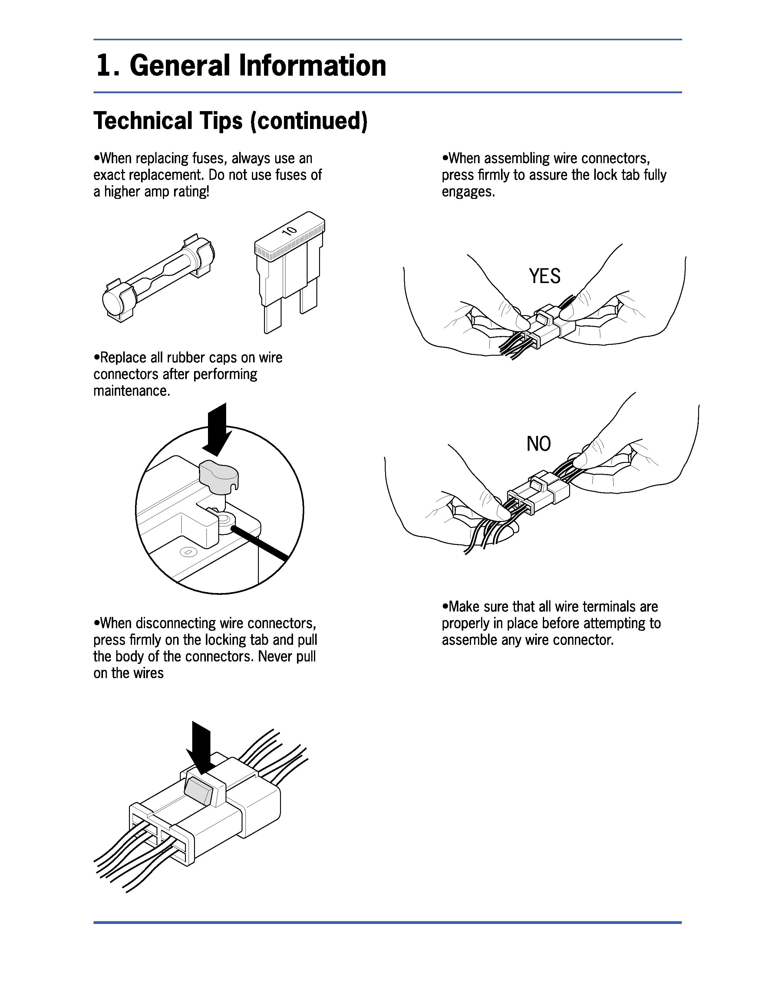

001.jpg [ 348.14 KiB | Просмотров: 46174 ]

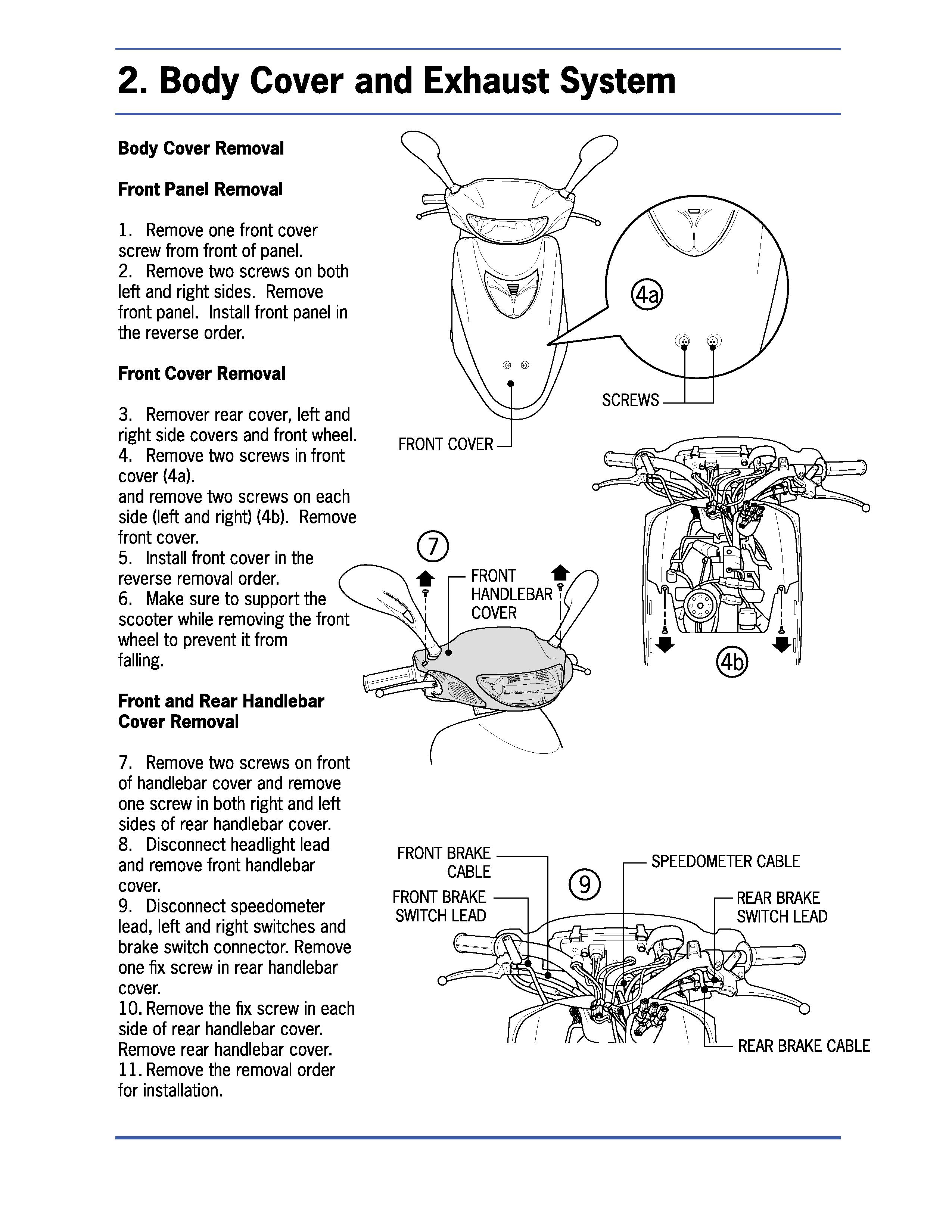

003.jpg [ 511.1 KiB | Просмотров: 46174 ]

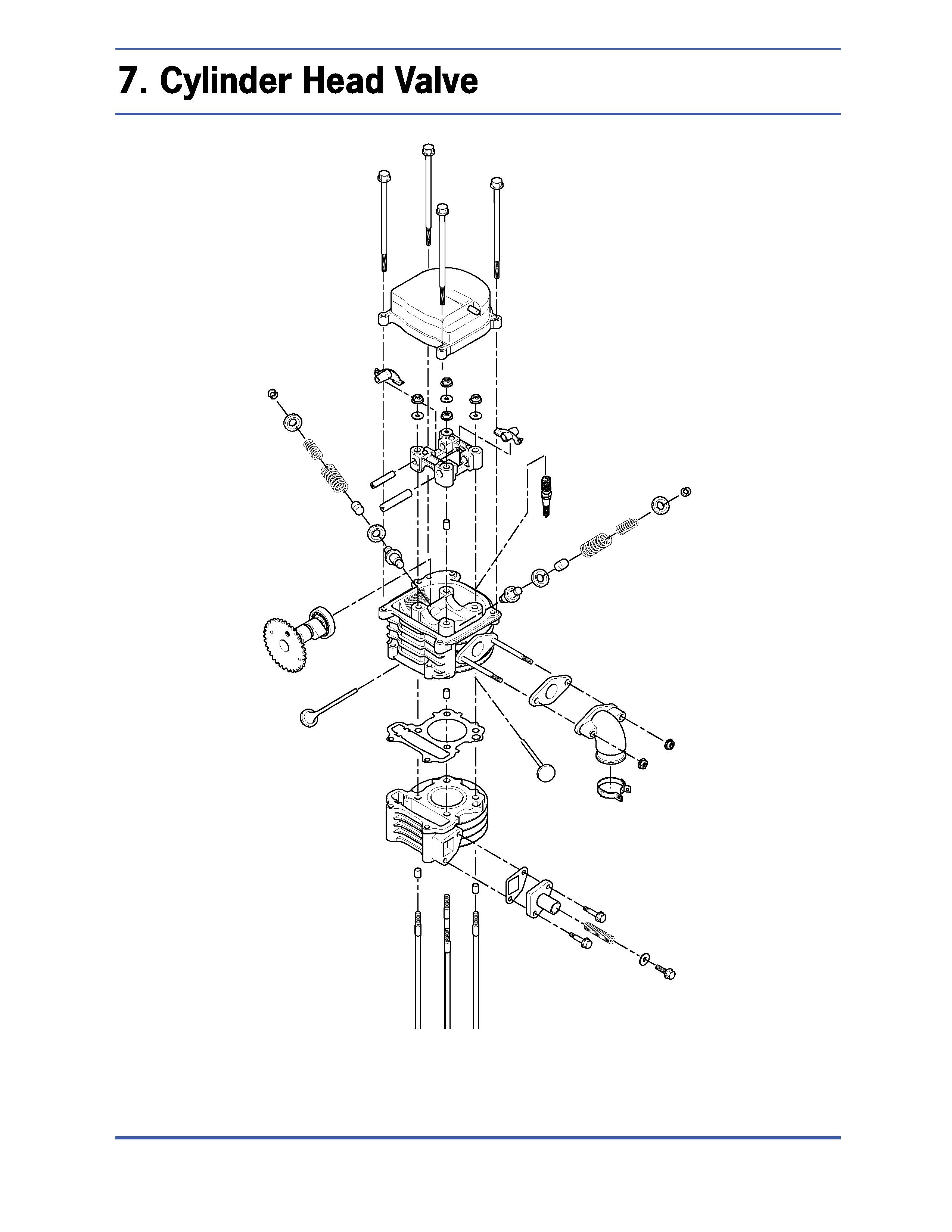

007.jpg [ 596.78 KiB | Просмотров: 46172 ]

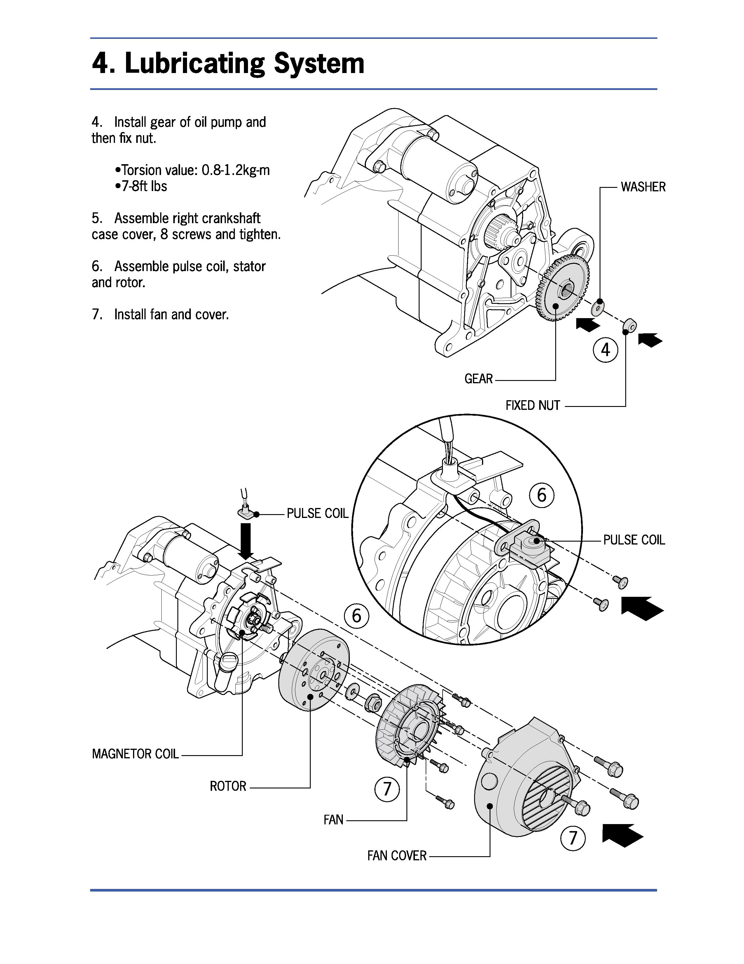

011.jpg [ 265.79 KiB | Просмотров: 46170 ]

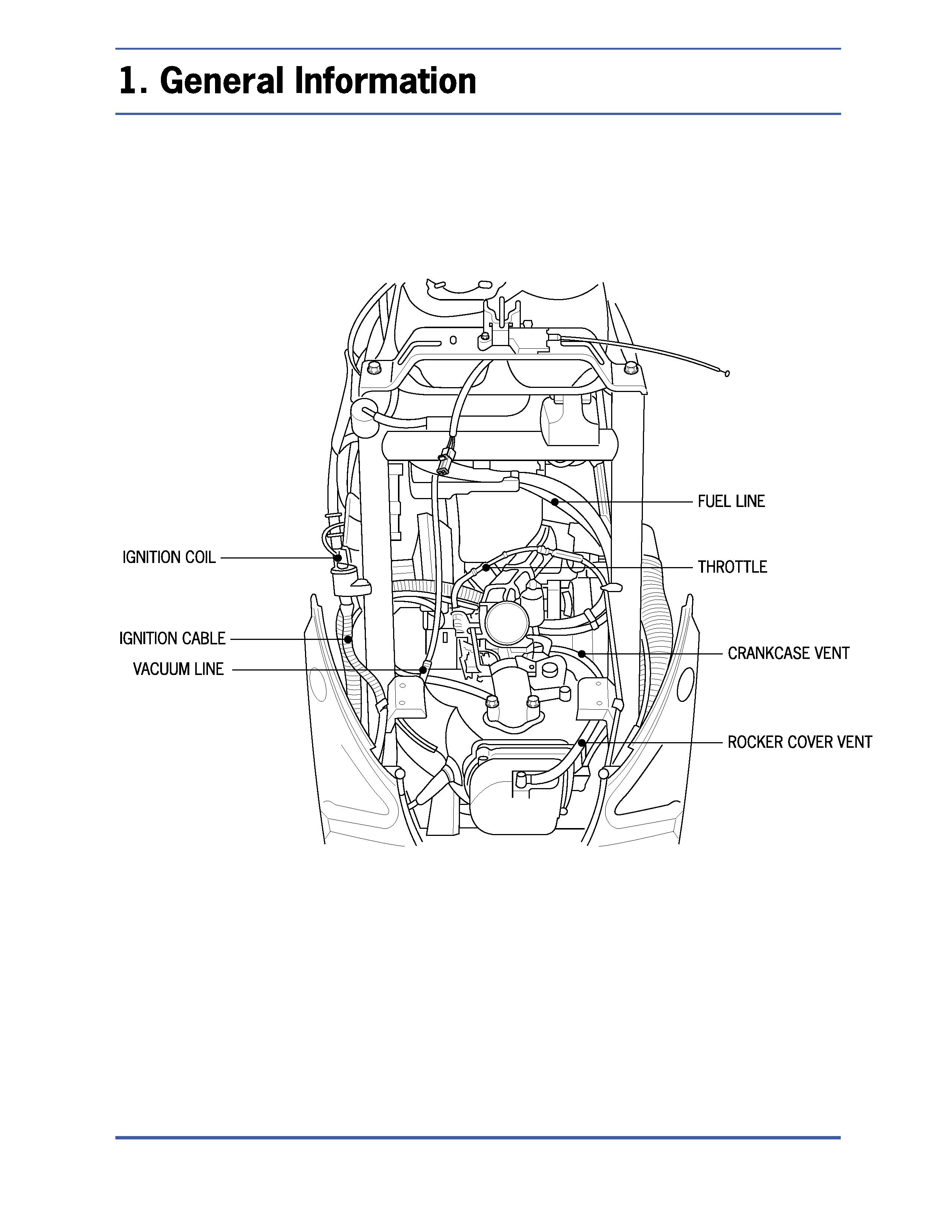

016.jpg [ 527.65 KiB | Просмотров: 46169 ]

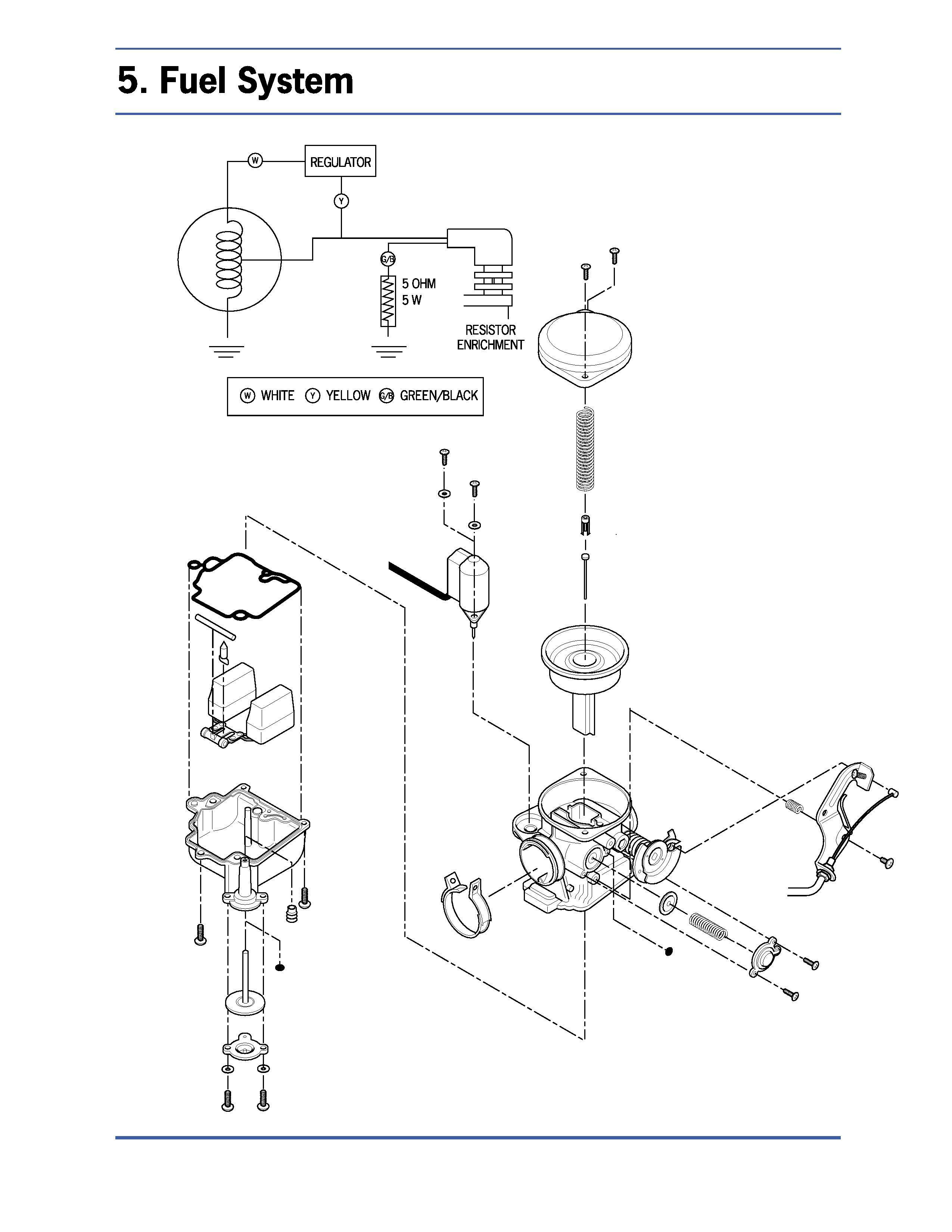

021.jpg [ 481.04 KiB | Просмотров: 46167 ]
