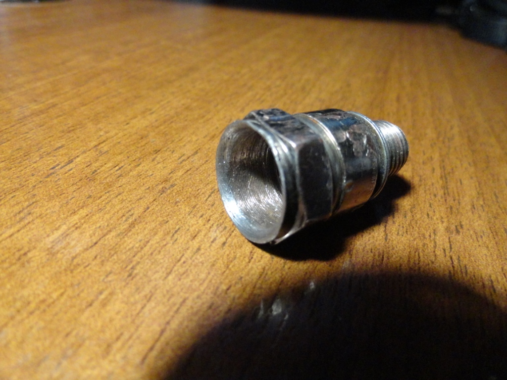

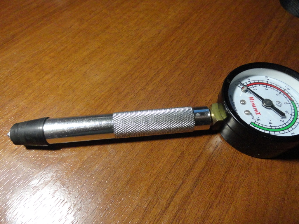

Многие,кто хотел померить компрессию на скутере(мопеде и т.д..),сталкивался с такой проблемой,что автомобильный компрессометр не входит в свечное отверстие.
Вот решение!
Берётся неисправная свеча,раскалывается изолятор и выбивается всё внутреннее содержимое.Затем шарошкой делается немного конус,со стороны,где была развальцовка изолятора(можно просто на наждаке(напильником) убрать развальцовку до граней,тем самым увеличив отверстие под компрессометр).Со стороны резьбы отламывается боковой электрод и на наждаке(напильником) убираются все заусенцы.Можно подходящим сверлом просверлить-увеличить немного отверстие.
ВСЁ!!!Переходник готов!Без токарного станка и материальных затрат :) !
Переходник с др. стороны..JPG [ 312.21 KiB | Просмотров: 5197 ]
Переходник.JPG [ 303 KiB | Просмотров: 5197 ]
Компрессор.JPG [ 344.58 KiB | Просмотров: 5197 ]

Для ленивых как я, есть более простой переходник - кусок резинового шланга, подходящего диаметра.
Отрезать длиннее, чем нужно, надеть вместь штатного, кончик обточить на наждаке.
Работает, проверенно.
