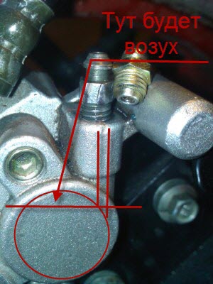

От себя скажу так, нажимать на рычаг с сухой системой, тактически неверно.
Для заполнения системы понадобится клизма, в качестве вакуумного насоса и прозрачный шланг.
После заполнения, систему прокачать полностью.
Ничего не нажимая, залей в бачёк жидкость и дай ей заполнить систему самотёком.
Далее, накачай жидкость несколькими интенсивными движениями, при закрытом сливном штуцере.
Утопи поршень в супорт, не опираясь инструментом на тормозной диск.
Повтори операцию несколько раз, пока не выйдет большая часть воздуха из системы.
Только после этого, прокачивай систему через штуцер.
Внимание, супорт заднего тормоза, для прокачки придётся демонтировать!
В противном случае прокачка не удасться, так как штуцер находится не в самой верхней точке.
