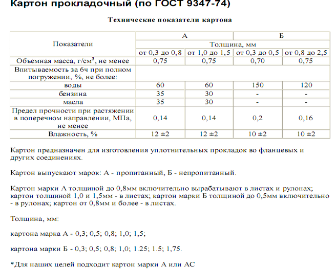

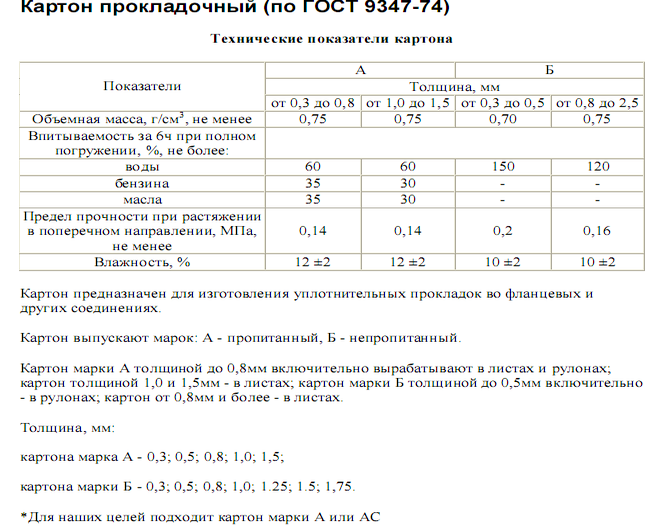

Картон.PNG [ 94.77 KiB | Просмотров: 19869 ]

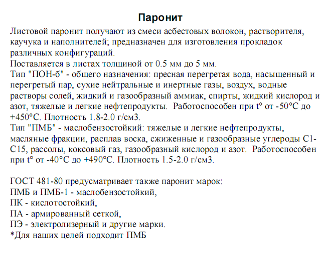

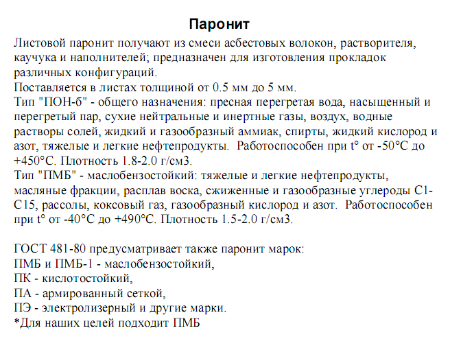

Паронит..PNG [ 65.14 KiB | Просмотров: 19869 ]

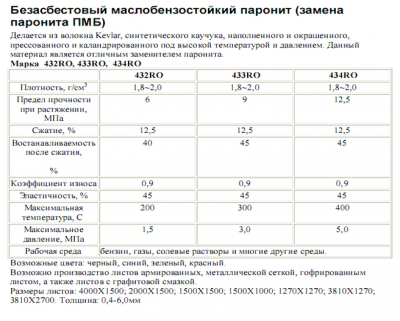

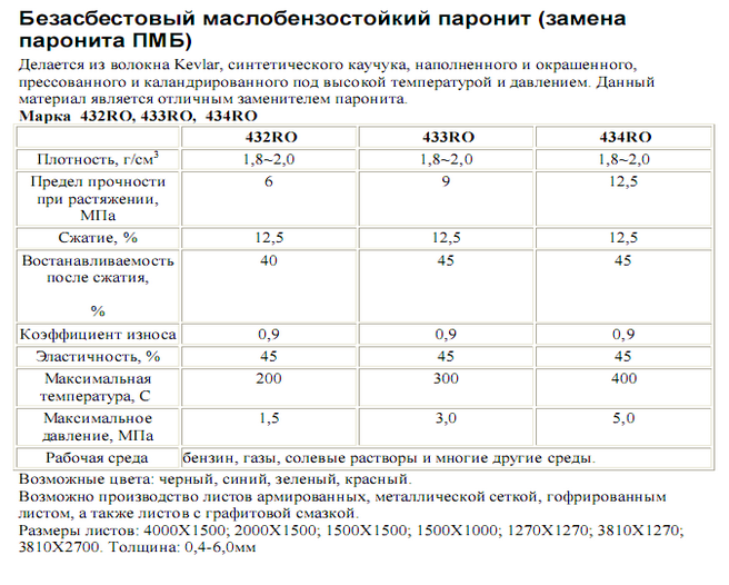

Безасбест_паронит.PNG [ 202.37 KiB | Просмотров: 19857 ]

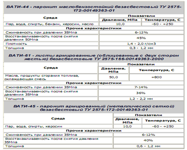

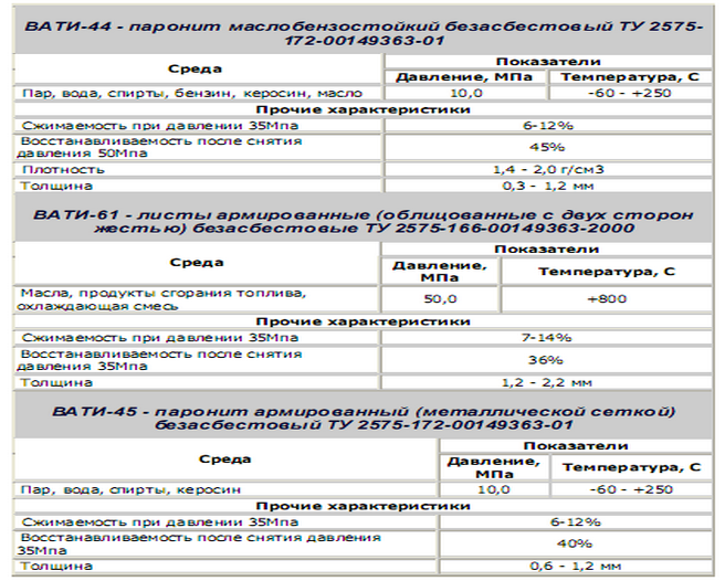

ВАТИ.PNG [ 217.37 KiB | Просмотров: 19850 ]

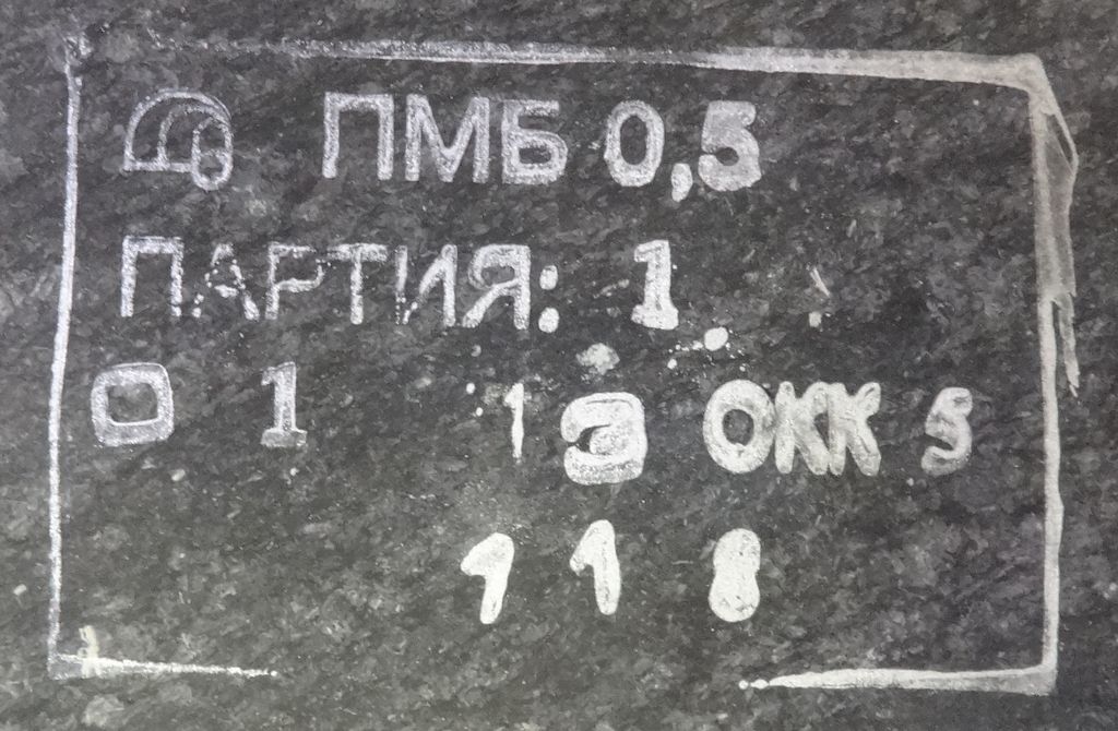

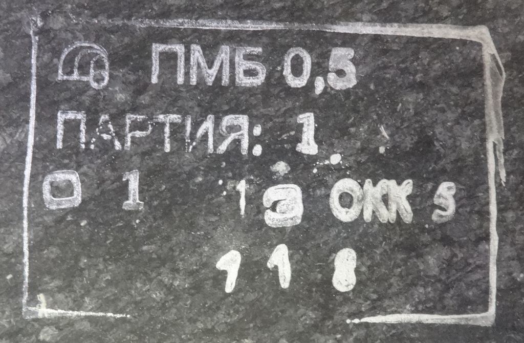

Вот клеймо на рулоне.
DSC00366-1.jpg [ 176.16 KiB | Просмотров: 19865 ]
