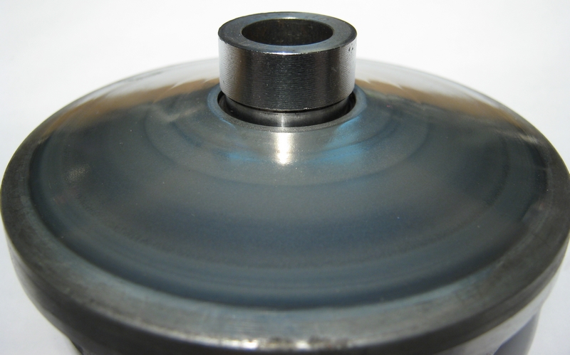

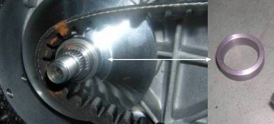

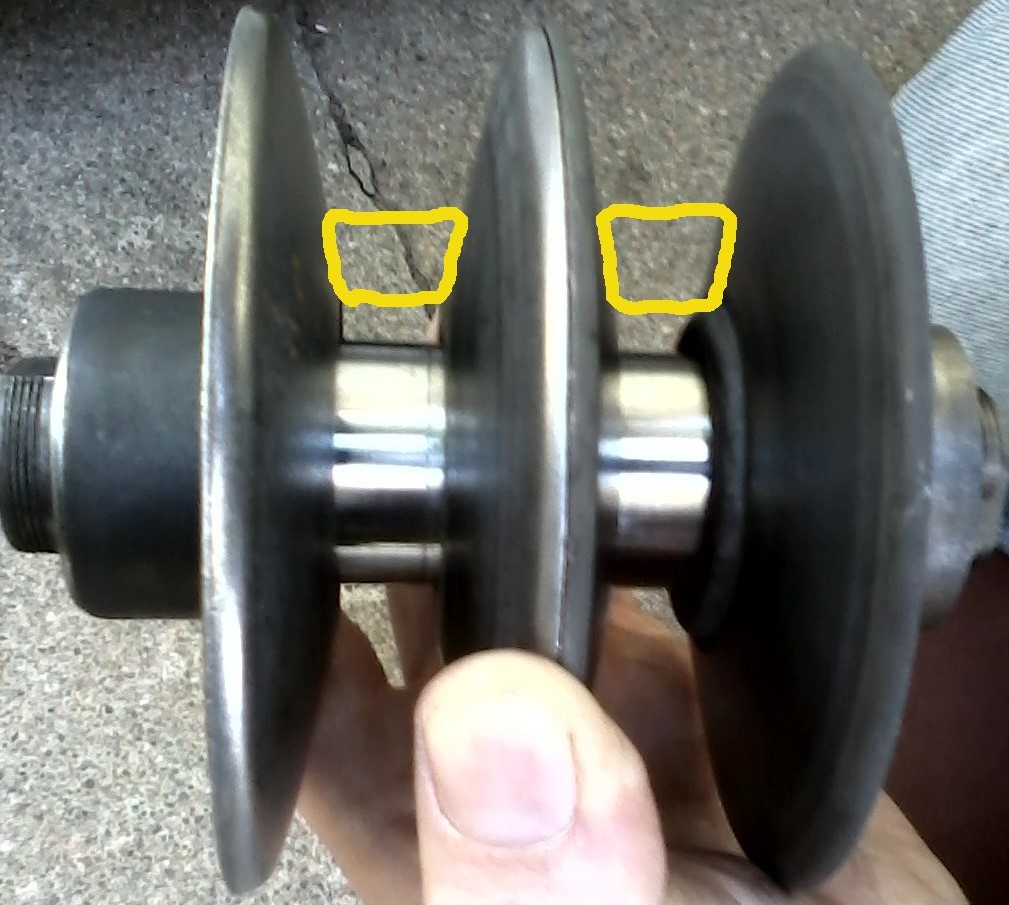

Комментарий к файлу: огр. кольцо, ставиться ит между подвижной и не подвижной половинками ведущего шкива вариатора.
0084.jpg [ 25.49 KiB | Просмотров: 24050 ]

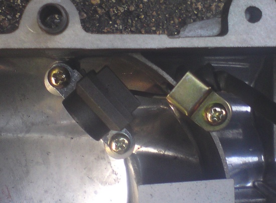

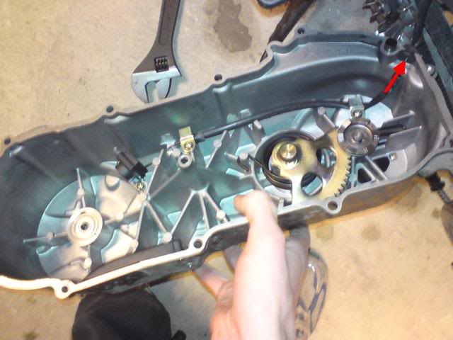

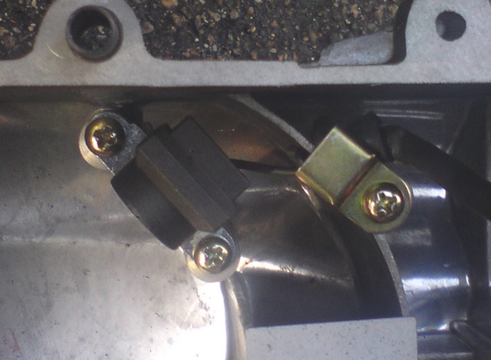

Комментарий к файлу: Датчик оборотов колокола сцепления, завязан на CDI
0093.jpg [ 65.2 KiB | Просмотров: 24050 ]

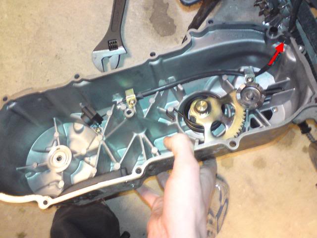

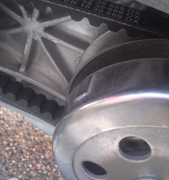

0242.jpg [ 40.2 KiB | Просмотров: 24050 ]

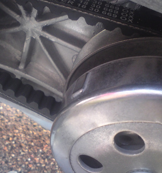

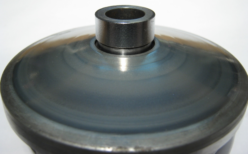

Комментарий к файлу: Выступ на колоколе сцепления, если есть, можно оставить, без датчика - просто выступ.
0094.jpg [ 91.48 KiB | Просмотров: 24050 ]

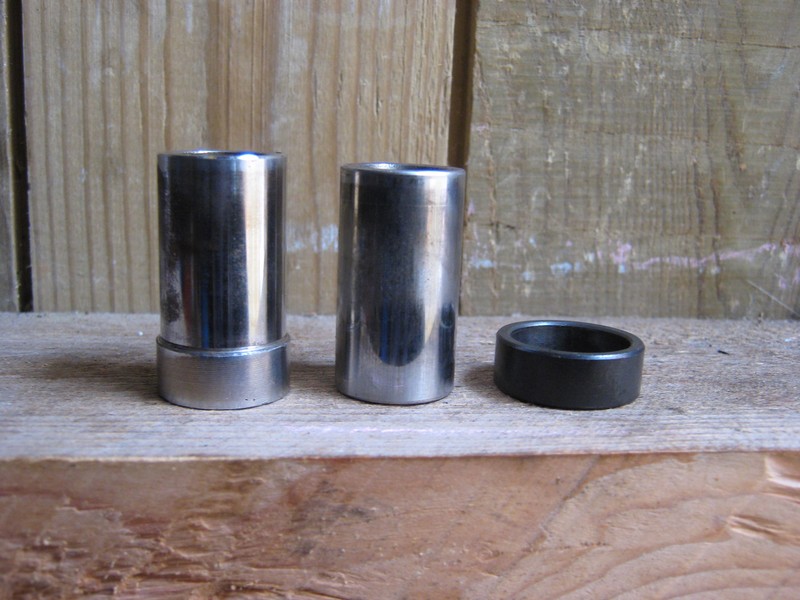

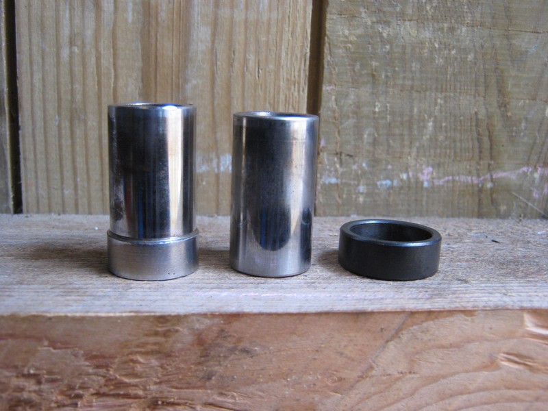

Комментарий к файлу: Втулки. Слева втулка выполненная с огр. кольцом.
0772.jpg [ 107.34 KiB | Просмотров: 24050 ]

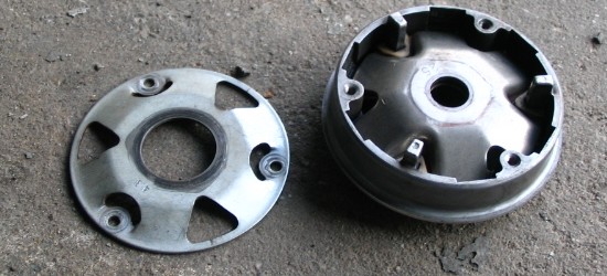

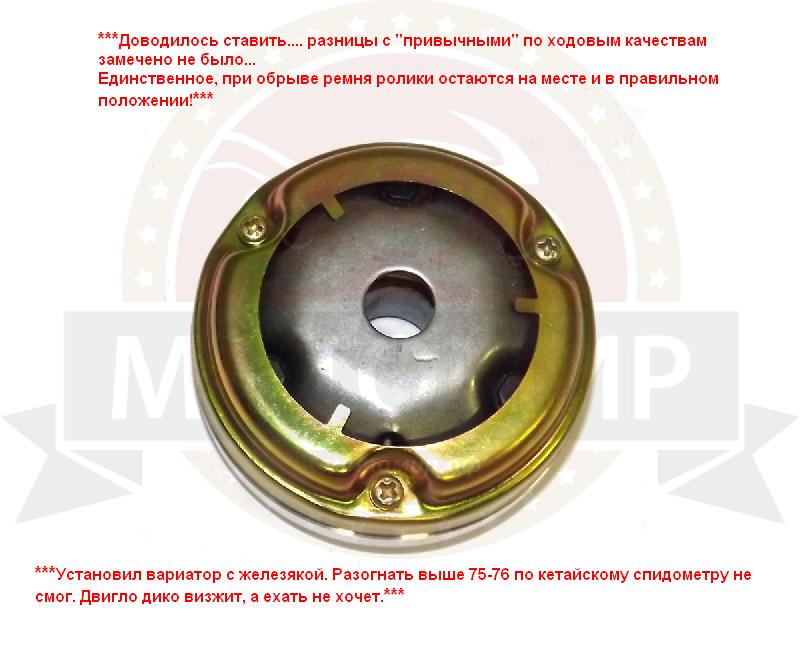

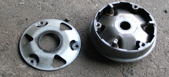

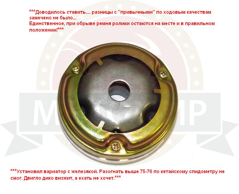

Комментарий к файлу: Крышка, крепиться с обратной стороны подвижной половины шкива
0190.jpg [ 46.2 KiB | Просмотров: 24050 ]

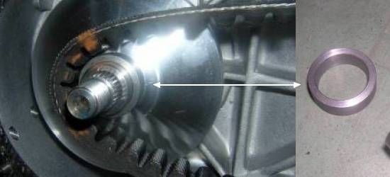

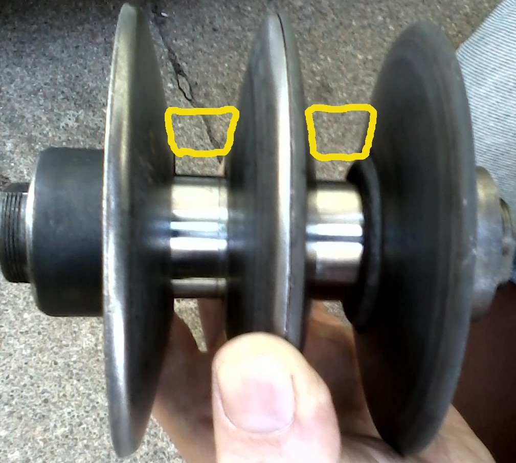

Комментарий к файлу: Огр. кольца на заднем шкиве.
0028.jpg [ 157.35 KiB | Просмотров: 24050 ]

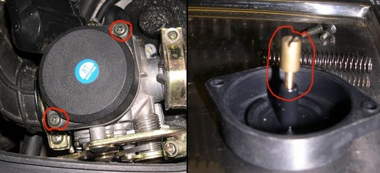

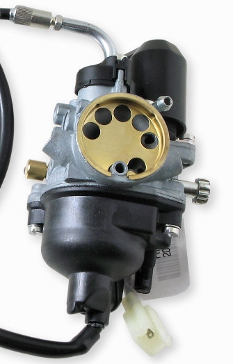

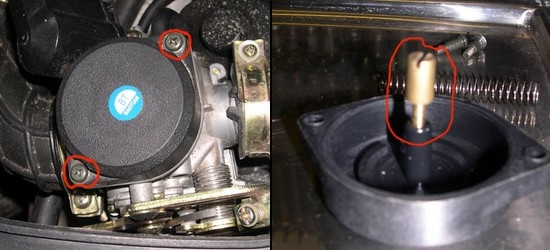

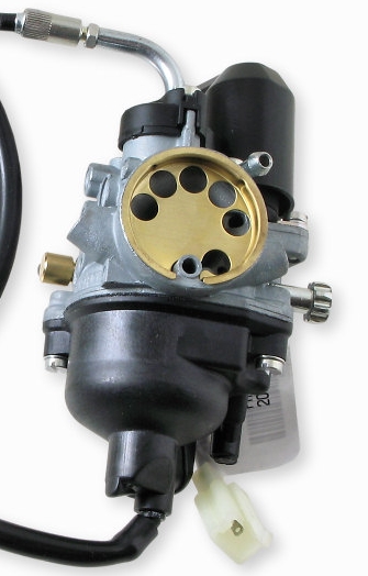

Карбюратор:
Жиклеры малой пропускной способности.
Или вот такая деталь
0088.jpg [ 52.67 KiB | Просмотров: 24050 ]
176.jpg [ 82.15 KiB | Просмотров: 21409 ]

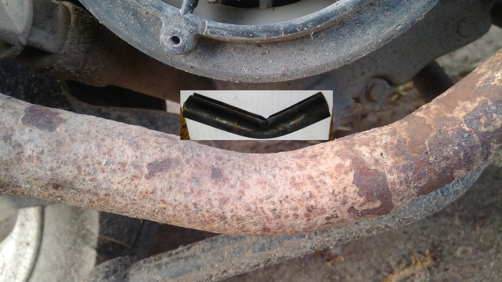

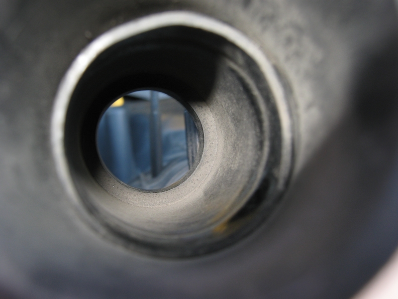

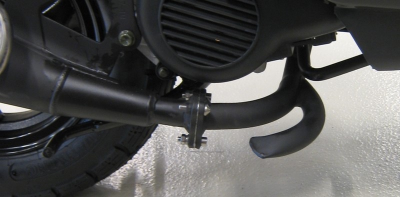

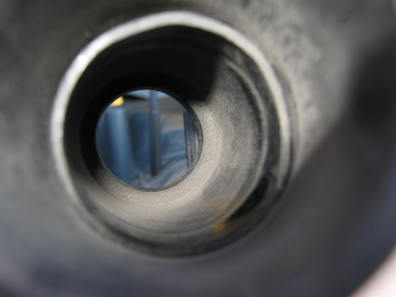

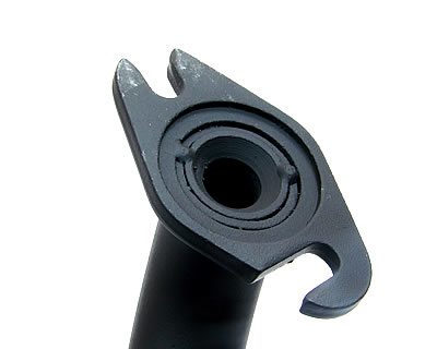

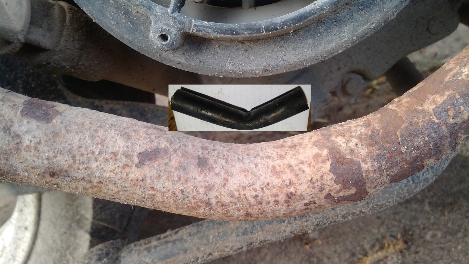

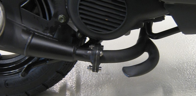

Система выпуска:
0900.jpg [ 13.69 KiB | Просмотров: 24050 ]
0901.jpg [ 60.63 KiB | Просмотров: 24050 ]
IMG_20160513_200115.jpg [ 468.81 KiB | Просмотров: 21987 ]

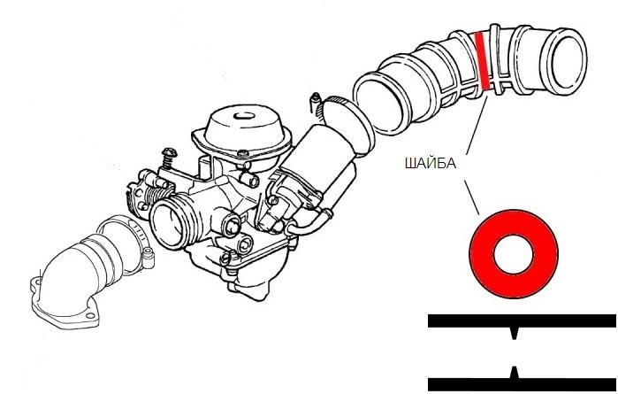

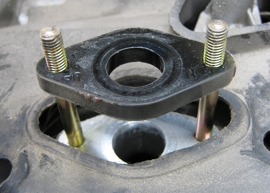

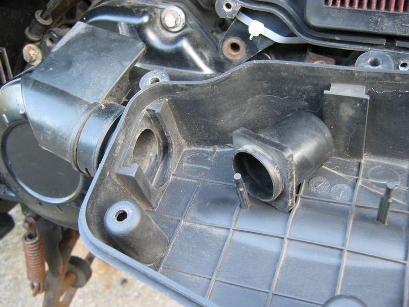

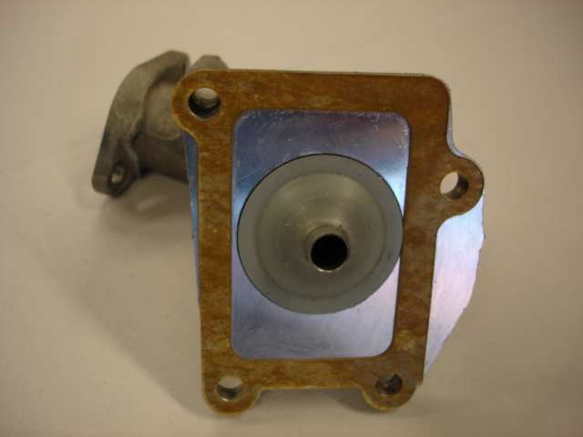

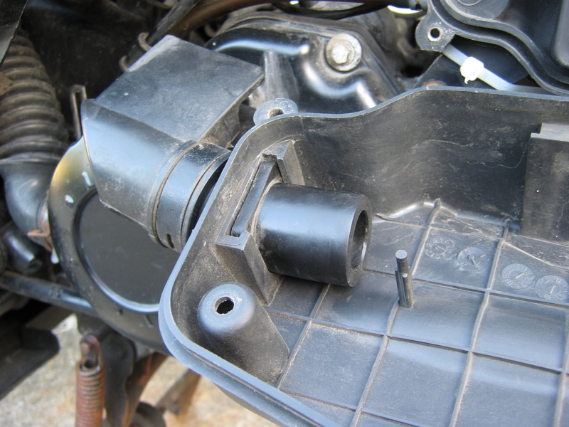

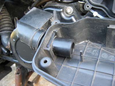

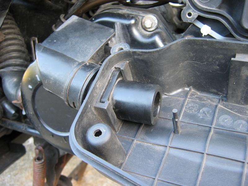

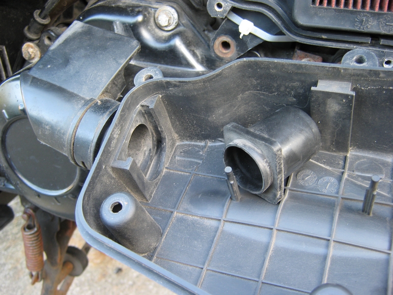

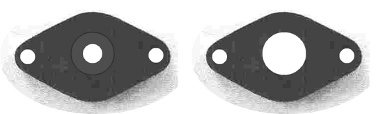

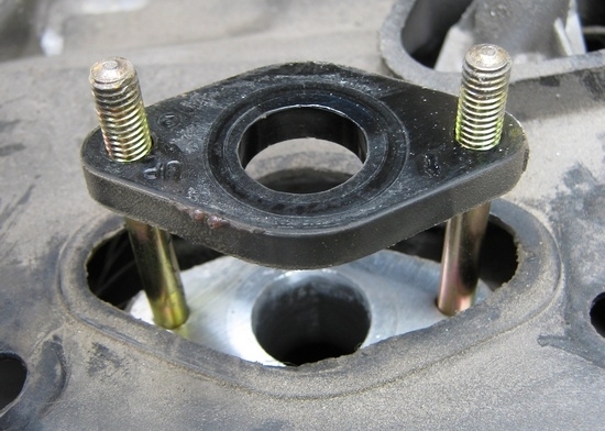

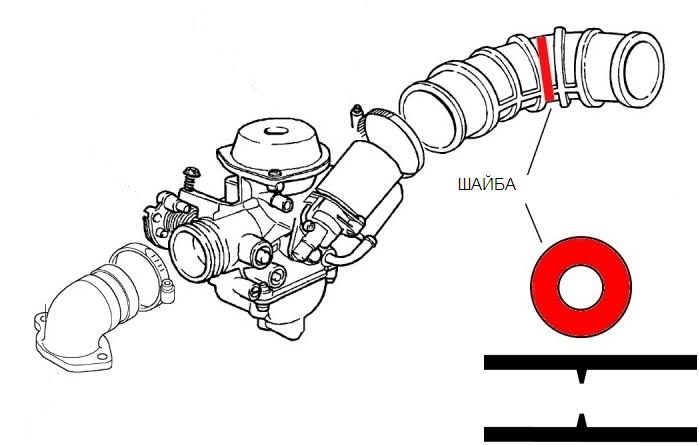

Впуск:
Комментарий к файлу: Проставка по впускным патрубком карбюратора
0728.jpg [ 148.4 KiB | Просмотров: 24045 ]

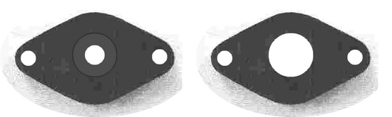

0727.jpg [ 31.86 KiB | Просмотров: 24050 ]
9.jpg [ 36.82 KiB | Просмотров: 21476 ]
15.jpg [ 341.93 KiB | Просмотров: 21476 ]
21.jpg [ 361.41 KiB | Просмотров: 21476 ]
22.jpg [ 225.3 KiB | Просмотров: 21476 ]
025.jpg [ 25.44 KiB | Просмотров: 21409 ]
