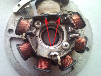

Может просто отгнил провод,у меня там плохо было покрыто герметиком и позеленел/окислился один из медных проводков выходящих из катушки
SNC00011.jpg [ 48 KiB | Просмотров: 12668 ]
А если сгорела обмотка,то возможно камут виновен.

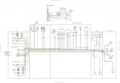

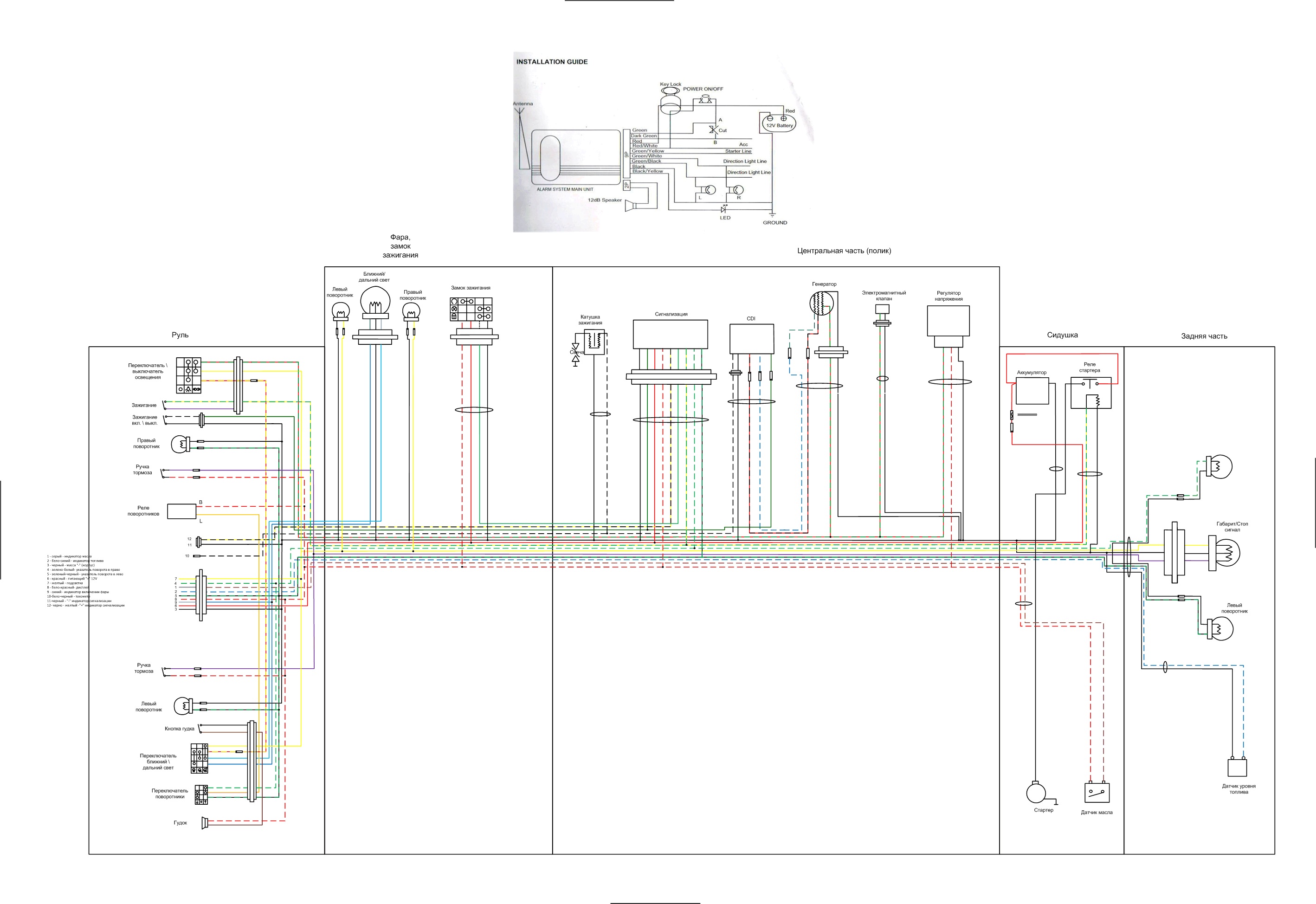

Подниму тему. Купил в интернет магазине статор генератора для Стелс 2т. Но он имеет на один вывод больше чем у моего Стелса Скифа. Три в фишке и три по отдельности (в старом два по отдельности) : белый, зелено красный, черный - в разъеме, черно красный, бело зеленый, сине белый - по отдельности. Как мне адаптировать деталь к моей схеме? Я так понимаю разница в проводах датчика - тут они уходят сразу на разъемы, а у моего старого статора один провод датчика проходит через какую-то из катушек. Помогите разобраться.
На схеме которую я нашел здесь на форуме - с генератора вообще выходит 4 провода, а к коммутатору приходит 6 (у меня - 5).

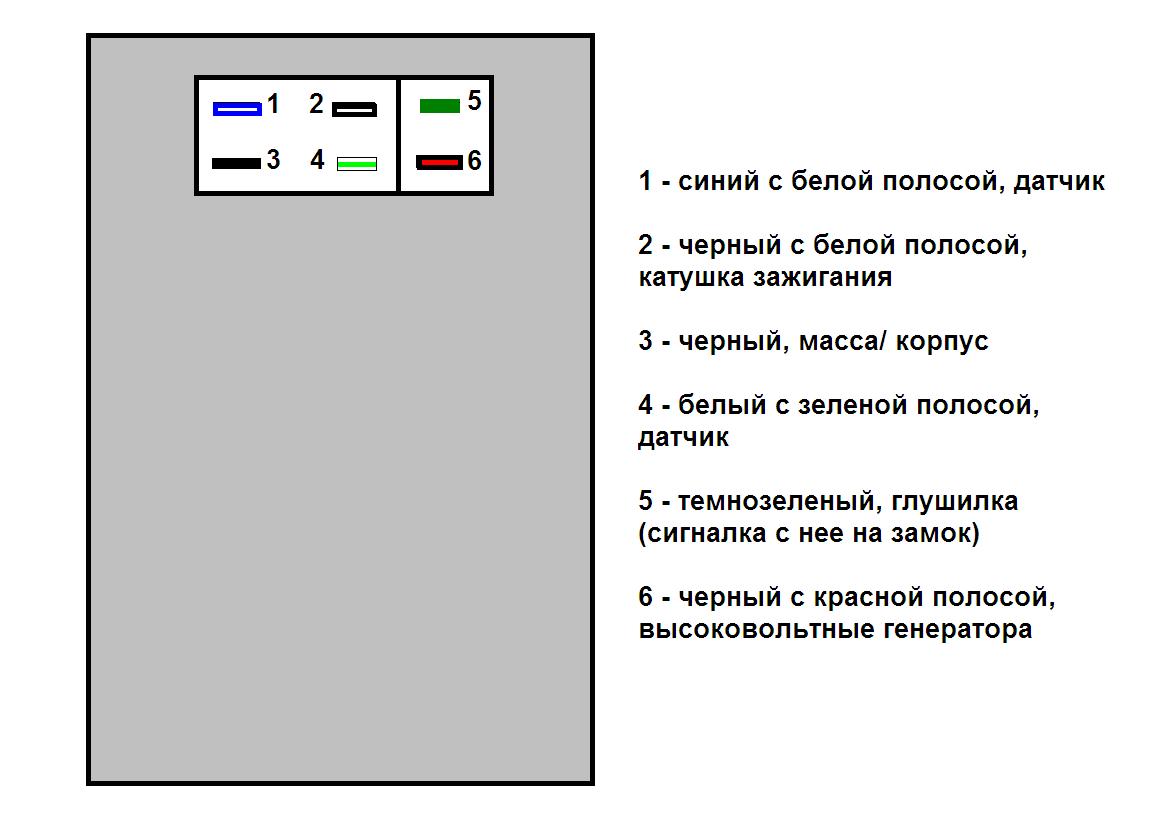

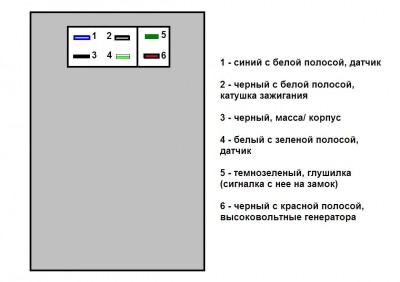

У меня скут модели 9-го года, с датчика 2-а провода, всего 6.
У тебя сейчас 2-а провода с датчика, а был 1, второй был посажен на массу прямо на генераторе. Значит один из проводов нужно соединить с черным в колодке где 3 идут.
Посмотрел свою схему, сине-белый идет на коммутатор (сигнал), а зелено-белый соединяй с черным в колодке генератора или с черным на коммутаторе.
Распиновка.
распиновка комутатора.JPG [ 71.27 KiB | Просмотров: 12467 ]
