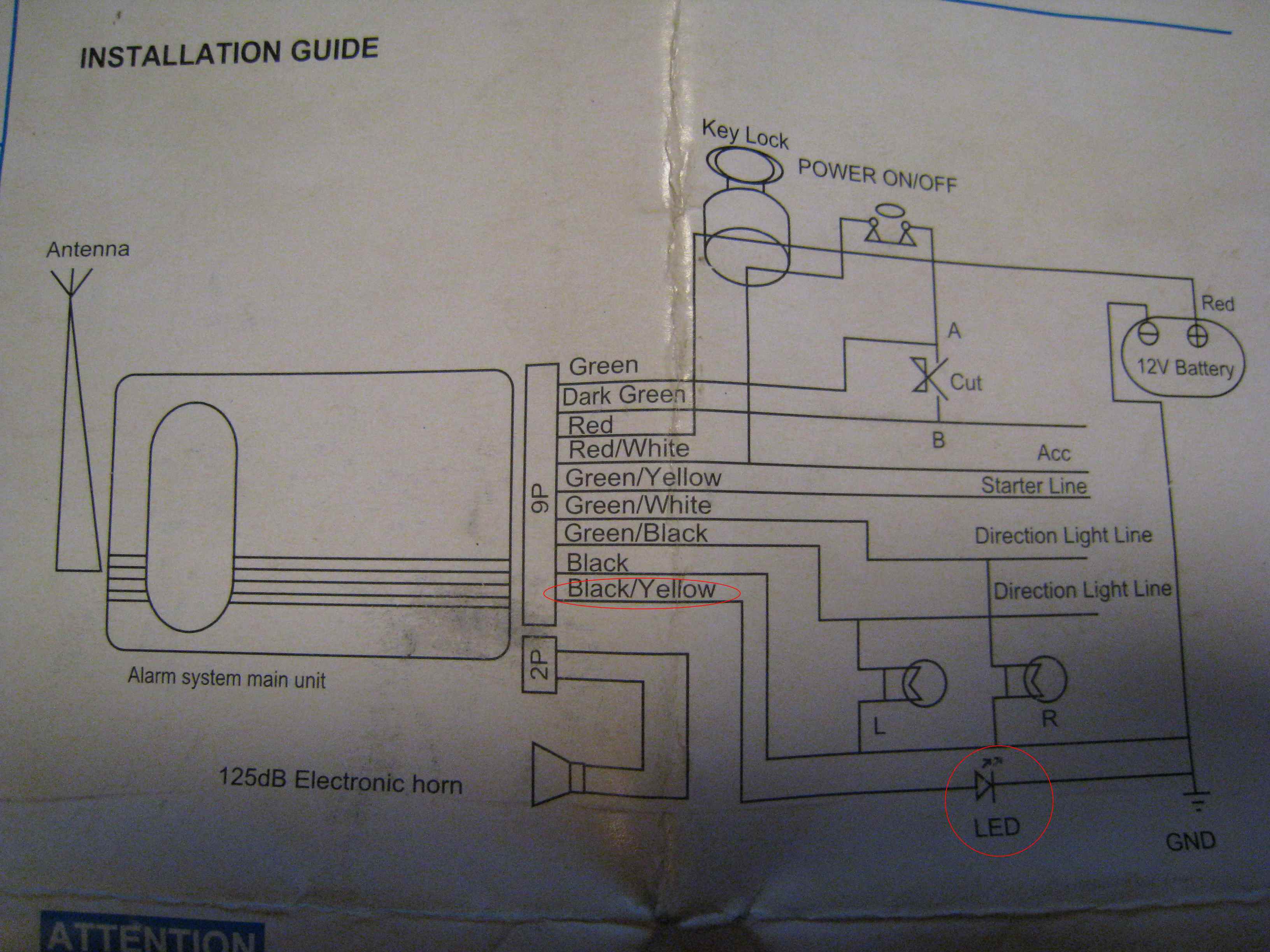

нашел тут схему подключения сигналки и этот провод на плюс светодиода идет а от светодиода на массу. мож это тот который на электронных приборках в виде красного замка?

не работает сигнализация,как отсоединить,а то разъем вытаскиваешь,он не глохнет.
 Заголовок сообщения: Re: Сигнализация
СообщениеДобавлено: 04 Feb 2010, 00:02
Зарегистрирован: 07 Dec 2008, 19:06
Сообщений: 54
Откуда: Львов
Скутер: Major Alfamoto(копия Транса)
Стаж: 6 мес.(на скутере)
Надо 2 и 3 выводы разъема соеденить перемычкой(нумерацию смотри выше на фото).
