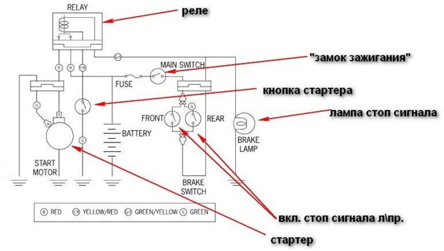

Господа всем привет!!!
Я вроде не дурак , но не могу решить на первый взгляд простейшую проблему.
И так, что мы имеем:
Скутер взросленький Holing Priboy, легко заводится с ножки, вся электрика работает, но хоть ты тресни реле стартера ни как не реагирует на кнопку пуска, также ни чего не происходит когда я замыкаю провода идущие от кнопки к реле.
А когда подаю напряжение на стартер на прямую с аккума он маслает будь здоров, но не заводится.
Реле пробовал менять, на всякий случай 3 шт.
Только заменил CDI (если это имеет значение, хотя до замены проблема с реле тоже присутствовала.)
Аккумулятор стоит 12V 9Ah 27A(Может Маловат???).
Есть идеи что случилось???
Так выглядит моё реле.
Заранее спасибо Великим Умам которые помогут.

Flynikas
Рычаг тормоза нажимать пробовал?
Стоп-сигнал загорается?

Flynikas
Аккумулятор заряжен? Судя по твоим высказываниям.....
Flynikas писал(а):
Подскажите реле стартера должно издавать какие нибудь звуки когда включается????
Твои познания в электрожелезяках скутера незначительны. Поэтому предлагаю тебе отдельную схему питания стартера. Имея в наличии простейший измерительный прибор, можно выявить неисправность.
И на всякий случай последовательность запуска двигателя... Аккумулятор должен быть заряжен и установлен на скут, и подключен. Предохранитель цел. Поворот ключа в замке зажигания, нажимает рычаг тормоза (любой), и давим кнопку стартера. Всё. Поехали....

Всем огромноее спасибо, проблема РЕШЕНА!!! Я прозвонил всю схему, заменил реле, с психу распаковал центральный жгут и понял ЧТО Я ИДИОТ!!! ПОЧЕМУ МНЕ НИКТО НЕ СКАЗАЛ ЧТО ПЕРЕД ТЕМ КАК ЖАТЬ НА КНОПКУ ПУСК НУЖНО ЗАЖАТЬ ТОРМОЗЗЗЗ???
В оправдание скажу что сам езжу на индуре Irbis ttr 250, скутер в руках держу в первый раз, купил пенсионера порадовать, хотя нет мне оправдания... :004
