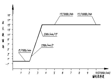

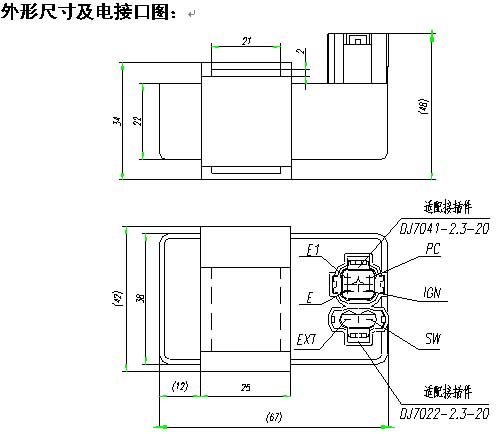

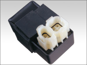

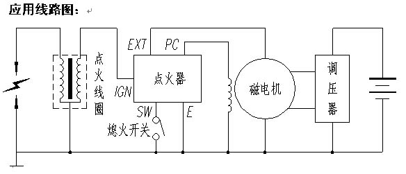

Поддерживаемые модели 1: CB125 Серия 2: GY6 Серия 3: WH125 4: WH125
Модель предприятия SMD125H
Описание продукта
Подходит для GY6 серии мотоциклов электронного зажигания
Особенности:
л Высокая энергия розжига
л В углу устойчивый, низкая скорость, высокая скорость производительности зажигания хорошо
л Сильная способность против вмешательства
л Экологическая адаптивность и высокая надежность

Завёл. Соответственно, могу подтвердить, что коммутатор, названный в моём первом сообщении, действительно подключается к высоковольтной обмотке генератора.
