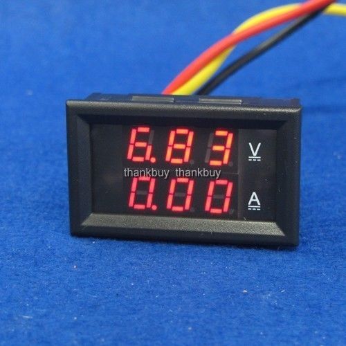

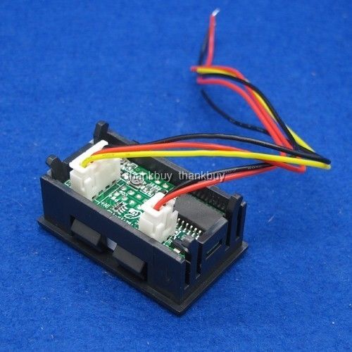

Зравствуйте!
Подскажите пожалуйста, как подключить в скутере индикатор зарядки АКБ. Может быть кто сталкивался с таким девайсом.

трехпиновый разъем: черный - минус, его на массу, красный - питание девайса, его на +, желтый - вход вольтметра, его можно вместе с касным скрутить и на +
двухпиновый - амперметр, с ним сложнее. Его в разрыв цепи измерения. Но провод ненадежен - тонковат, не для больших токов. Можно в разрыв между РН и аккумулятором включить.

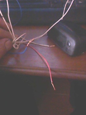

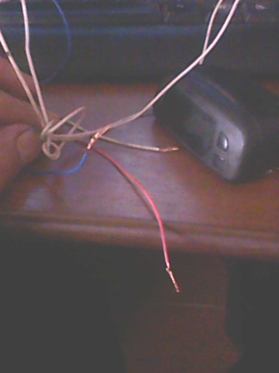

Зравствуйте!
Подскажите пожалуйста, как подключить в скутере сие оборудование. Может быть кто сталкивался с таким дивайсом. снят с машины

 Заголовок сообщения: Re: Как подключить индикатор зарядки?
СообщениеДобавлено: 23 Jul 2014, 13:19
Сообщений: 1288
Откуда: Саранск, Мордовия
Скутер: Atlant Calypso 150cc
шмель 30 писал(а):
Зравствуйте!
А что это? Мини-микроволновка для мышей?
СообщениеДобавлено: 23 Jul 2014, 13:27
Зарегистрирован: 22 Jul 2014, 11:35
Сообщений: 4
Скутер: NF50QT-6A
Стаж: 2.5
нет, я не знаю как она называется правильно, но на ваз 2105 она показывала кол-во об/мин и выдаваемый ток генератором
Если я правильно понял, провод который идёт от РН к АКБ - разрезать, к одному концу разрезанного провода подсоединить один из двух проводов (которые находятся справа на фото), а к другому концу разрезанного провода другой из этих двух проводов? Тогда весь ток будет проходить черезь этот измеритель?
СообщениеДобавлено: 23 Jul 2014, 15:14
Ток он показывать не мог, провода не потянут.
Напряжение мог показывать.
Но толку от него на скутере никакого.
Слишком высокая чувствительность, на дисплее будет абракадабра.
