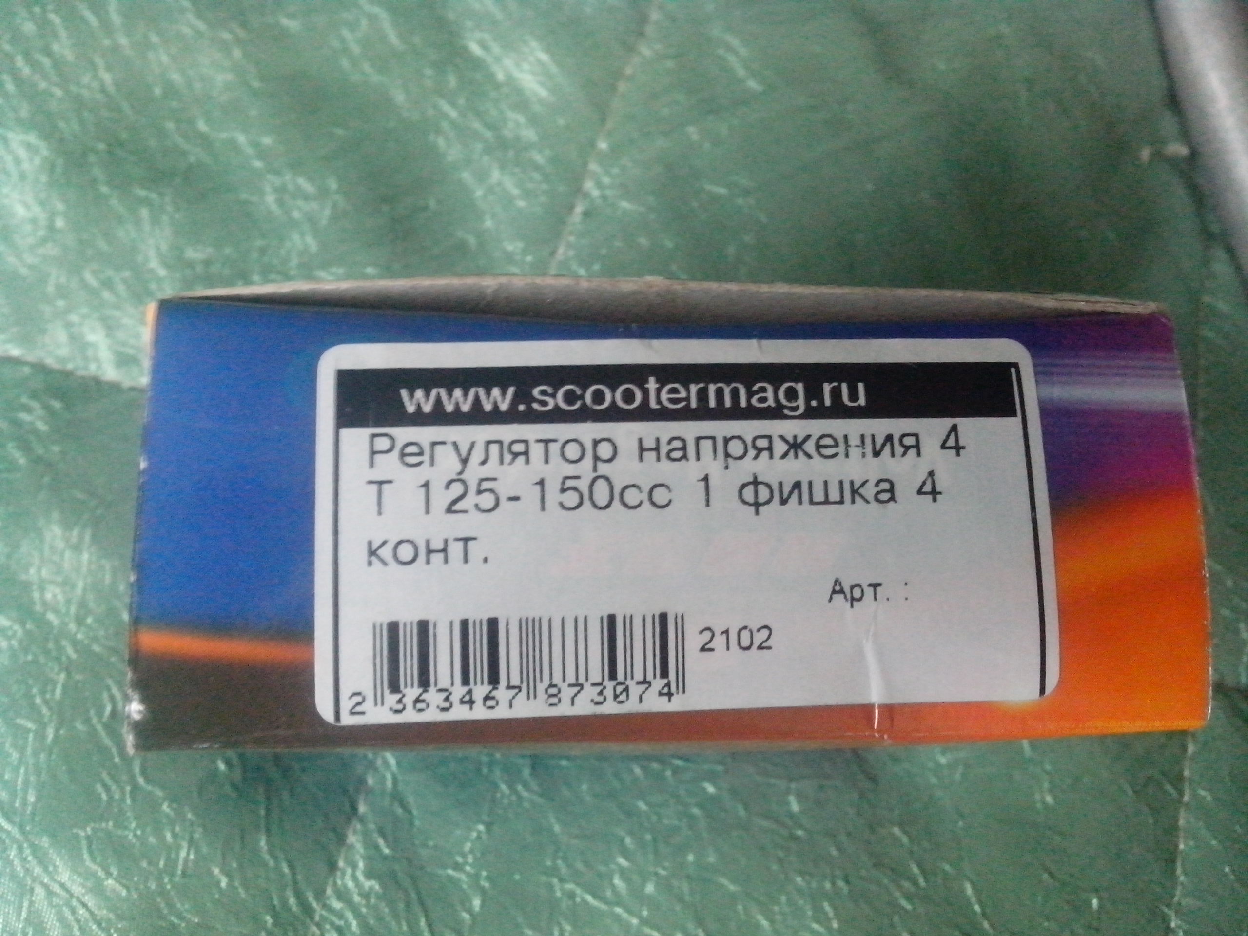

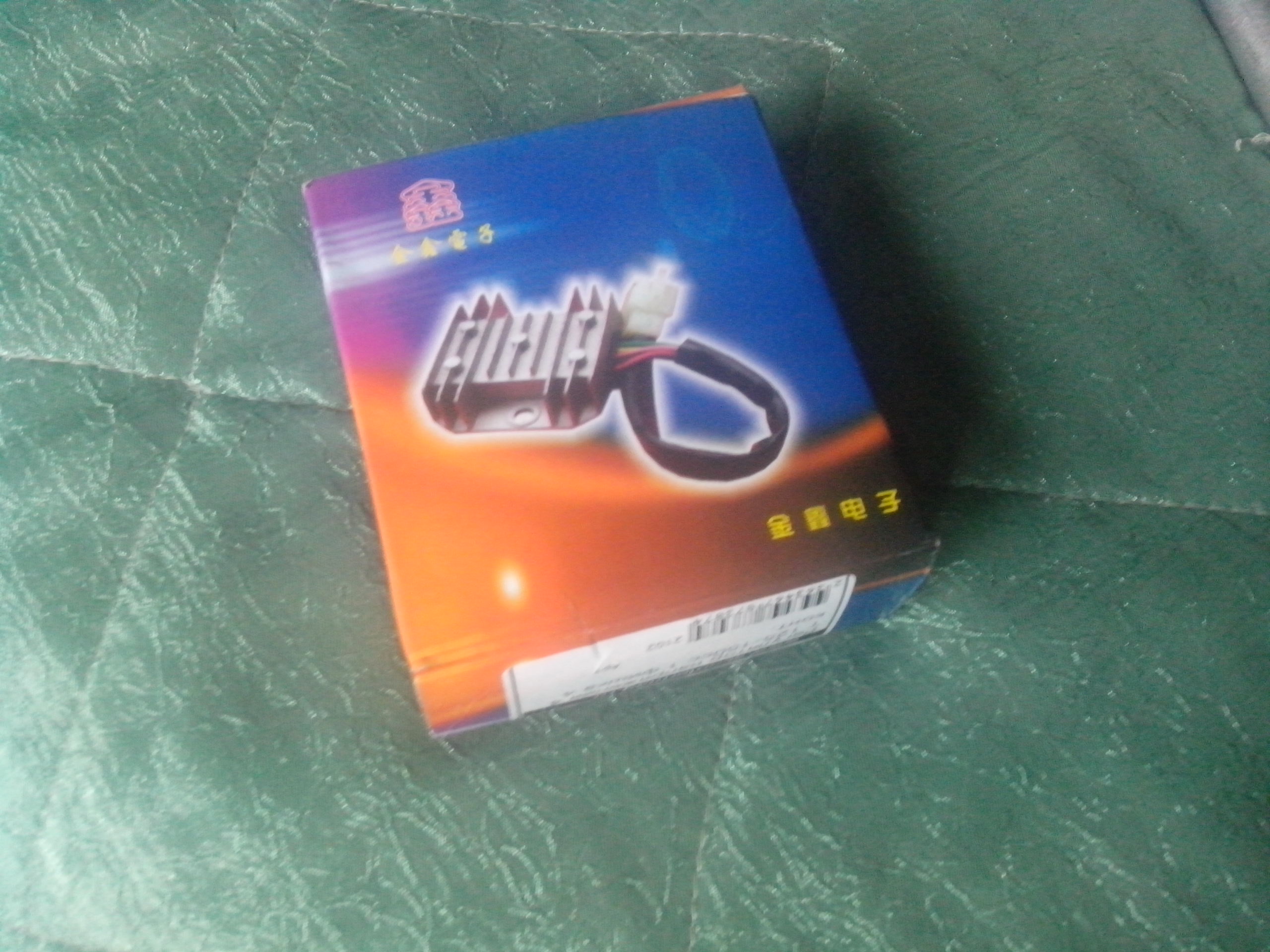

Господа, пол часа назад купил в скутермаге регулятор напряжения. доехал до гаража, думаю поставлю, вынул из коробки, смотрю компаунд неплотно к алюминиевому корпусу прилегает, поддел ногтем.
Компаунд вместе с разьемом вышел из корпуса без особого напряга, далее за всей этой лабудой высыпалось грамм сто какого-то песка. Внутри 4 провода. желтый провод замкнут на зеленый. между красным и розовым (этот розовый у меня в проводке является вторым желтым) стоит большой и толстый диод.

там с обратной стороны коробки есть наклейка с названием, штрихкодом и сссылкой на irbismotors.ru :)
Очень странно, у ирбис желтые коробочки.
