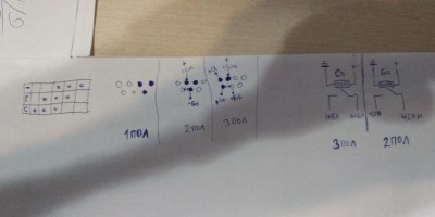

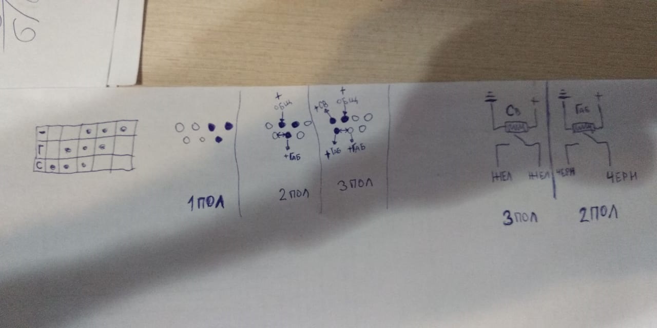

Вчера пытался вечером подключить правый пульт.
У меня на скутере повороты, габариты - постоянное напряжение с реле регулятора (черный провод (+)).
Головной свет (фары) - переменка с генератора (желтый провод).
А пульт от мопеда alfa/delta. Там переключатель света замыкает три провода. В любом положении из трех. При таком раскладе никак у меня не получилось отдельно постоянку и переменку замыкать.
Нарисовал с утра схему с использованием двух реле. Прошу посмотреть и покритиковать. Будет ли работать? Или можно было без реле обойтись?

А что мешает тебе, только переменку, через реле запитать.
Точно. Спасибо. Одним реле обойдемся.
