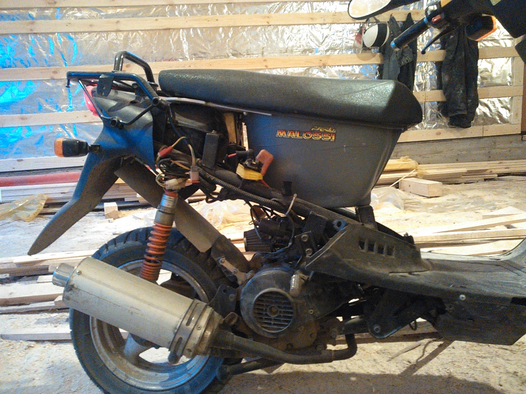

На самом деле стелс лидер неимного отличается от того, что у меня. Вот фотка.
IMG_20150507_214127.jpg [ 501.78 KiB | Просмотров: 22806 ]

У меня такой лидер, нащелкай фоток: рамы со всех ракурсов, посмотрю, скажу по этому.
Про другой не знаю, не имею.

Доехал до скутера!
По описанию действительно похоже, что у меня этот цпи попкорн)
Вопрос в том, от чего более-менее современного искать пластик, что бы он встал без особых заморочек и был доступен в смысле наличия? Вряд ли можно купить сейчас пластик на скутер 10-летней давности. И где искать?)

Автор:  funix [ 16 Май 2015, 07:50 ]
Заголовок сообщения:  Re: Полная замена пластика
Помоему один в один, вот на лидер до 8 года или попкорн и бери.

А где второй амортизатор? И кикстартер лихо замуровали!)))))

Funix, все понял, спасибо, буду искать :)
Второй амортизатор снят, т.к. стоят какие-то отечественные с регулируемой пружиной и они очень жёсткие - *опу жалко :)
Опять же, куплю сток в ближайшем будущем и поставлю.
А кик - это я в прошлом году заделывал, т.к. там тупо дырка была.
Скутер достался мне в наследство и до этого стоял на улице шесть лет, а ещё до этого на нем много ездили и падали.
Автор:  maximillian_great [ 16 Май 2015, 16:33 ]
Мне кажется не с той стороны сняли 8-)
