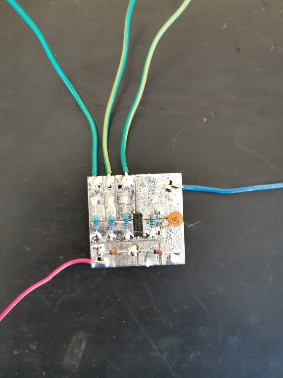

Получил детальки на РР. Начинаю собирать. Нужно ещё приобрести разъём на РР. Но какой? Есть у кого данные на него? Или, хотя бы, фотография?
Детали РР.jpeg [ 124.36 KiB | Просмотров: 24343 ]
Плата РР.jpeg [ 74.2 KiB | Просмотров: 24343 ]
Радиатор РР.jpeg [ 108.3 KiB | Просмотров: 24343 ]

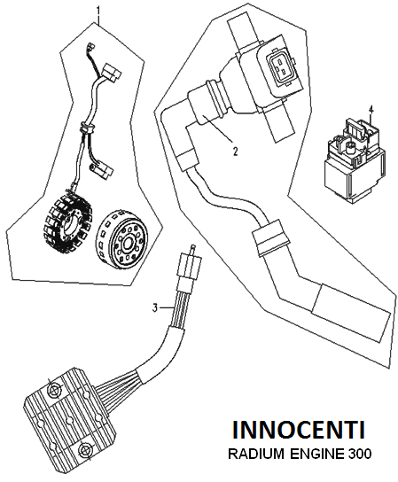

Я от старого рр ( всмысле родного ) взял разьёмы.
Или можно от советских тазиков разъёмы взять , там трёх контактный идёт на 3ф. И двух контактный на замок зажигания - и +

Опа! А я на этот рисунок ориентируюсь, от Мотосферы. Думал, что жгут, 6 pin.
РР.png [ 39.79 KiB | Просмотров: 24323 ]
