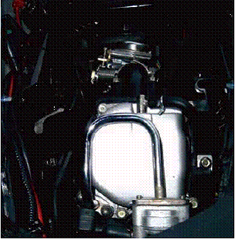

Гуру, посмотрите на фото, а потом я задам вопросы.
ИзображениеИзображение металлический патрубок на ГБЦ, который на оригинальном моторе Хонда уходит обратно под клапанную крышкуИзображение, на моем моторе через резиновый шланг подходит к некоей байде:ИзображениеИзображениеИзображениеИзображение, о оттуда через пластмасовую белую фигню сообщается с атмосферой ( уходит в раму )Изображение
Проблема в том, что через этот металлический патрубок выходит часть выхлопных газов, которые плавят резиновый шланг :-o
Вопрос:
1. Что это за такая навороченная система ? Почему через патрубок выходит часть выхлопа?
2. Должен ли выхлоп выходить оттуда вообще?
3. можно ли заглушить этот металлический патрубок, который отходит от ГБЦ, на что это может повлиять?
4. что делать? *HELP*

Раз в неделю этот вопрос тут задают. Надоело, ей-богу.
Открути весь этот ливер и выкинь.

Я пока выбрасывать всю эту лабуду не стал, а подложил под фланец этого патрубка прокладку с уменьшенным до 1.5-2 мм отверстием ( вместо штатного отверстия порядка 8-10 мм ) для выхода выхлопных газов, что-то типа жиклера... Результат - патрубок греется не сильно, так, что можно спокойно хватать его рукой, не обжигаешься)). Думаю, и резиновый шланг от вакуумника тормозов Жигулей сдюжит))
А просветите плиз :-| чойто китайцы такие шланги ставят, которые прогорают? Или у меня с мотором чего-то не то, и не должно в этот патрубок столько газов выходить, чтобы их количества хватало для прогорания этого шланга за всего 250 км пробега? Скут новый, только 3 дня ему((
