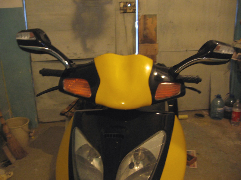

Купил с рук год назад скутер. Китаец, Jonway Adventure 125. Впрочем, это только одно из его названий, многие узнают в нём своего коня. Был он пару лет в руках "мОлодёжи и пОдростков", которые только гоняли его, а о заботе речи не шло (фото 1):

судя по самой первой фотке, такое ощущение, что на нем не слабо в стену въехали!!! колесо как будто назад ушло...

"...колесо как будто назад ушло..." - следов ремонта не увидел. Или же восстановлено вполне аккуратно - не с чем сравнить. А может, это эффект от опущенного клюва. Он стянут с колонной железякой.

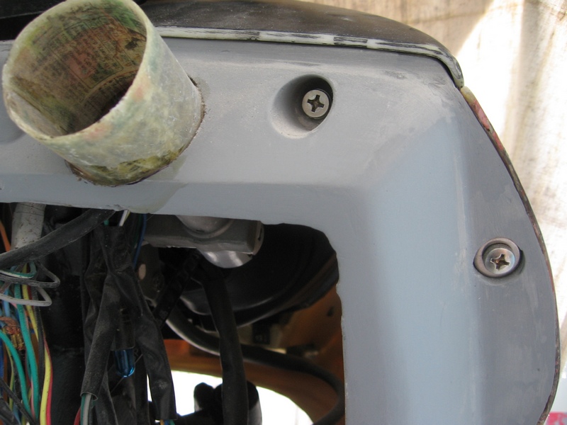

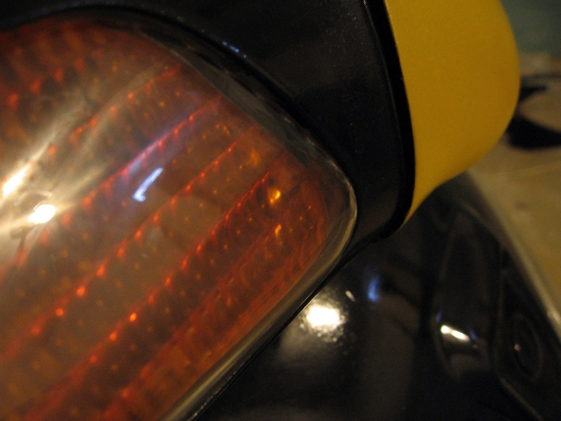

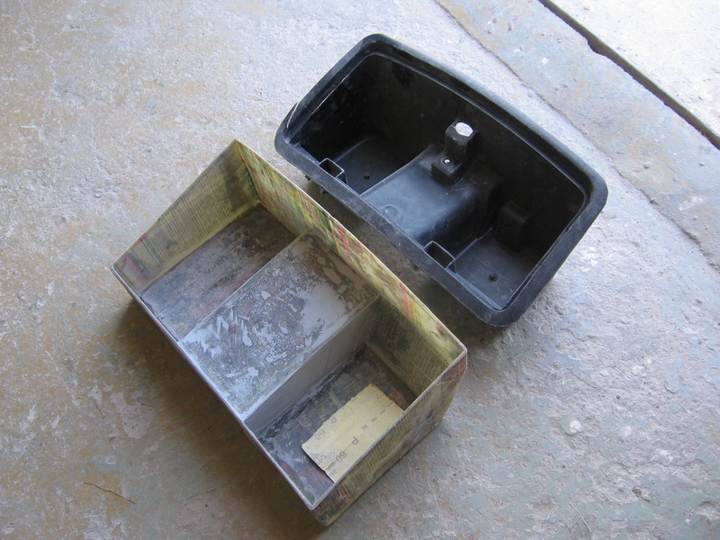

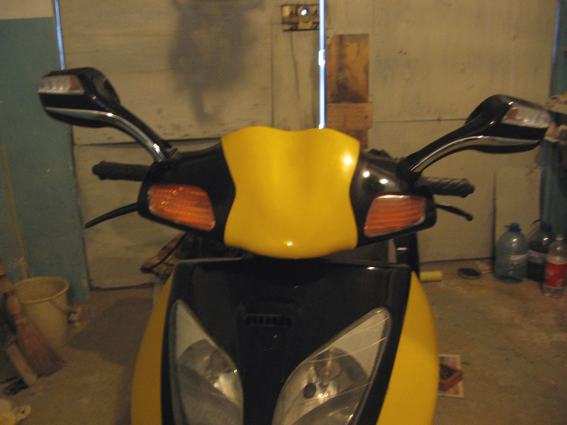

Ну и ещё фото:

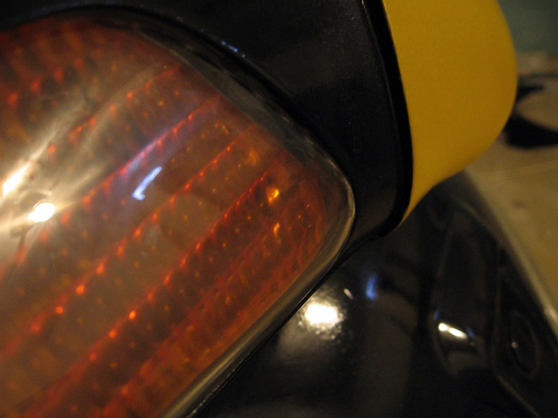

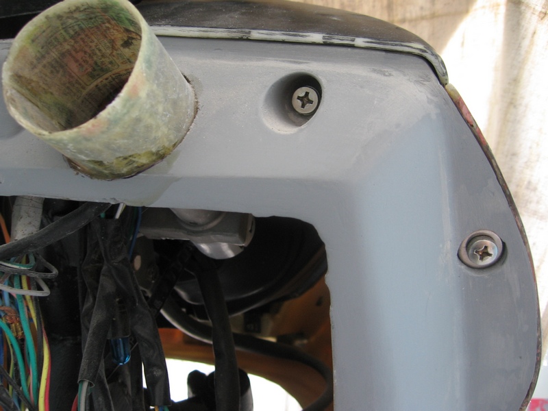

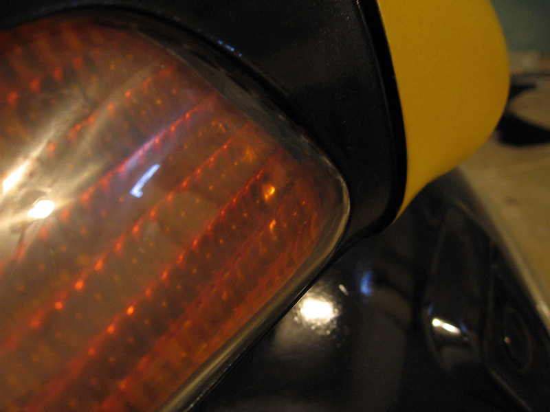

Комментарий к файлу: поворотник как таковой
004.jpg [ 262.6 KiB | Просмотров: 8009 ]

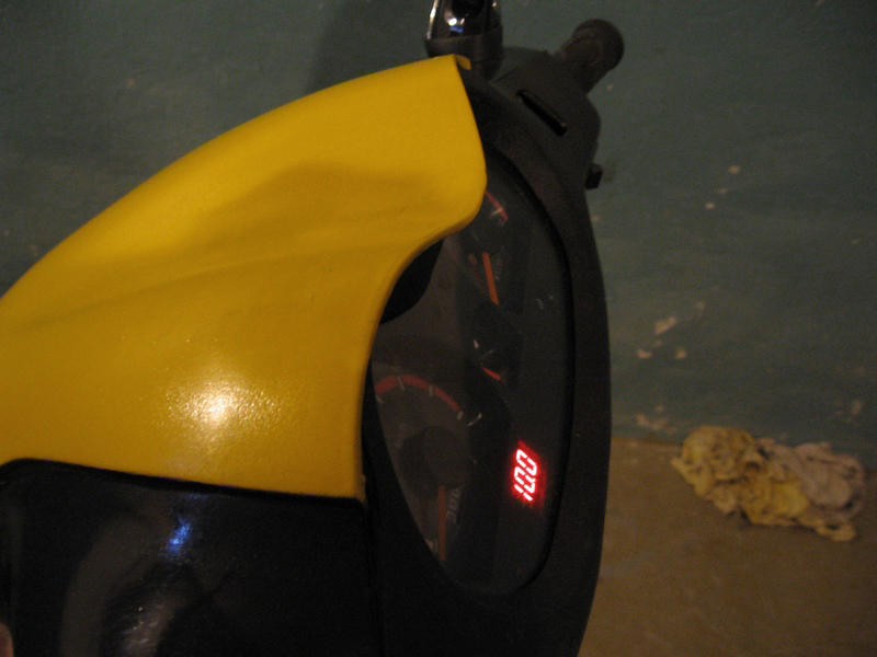

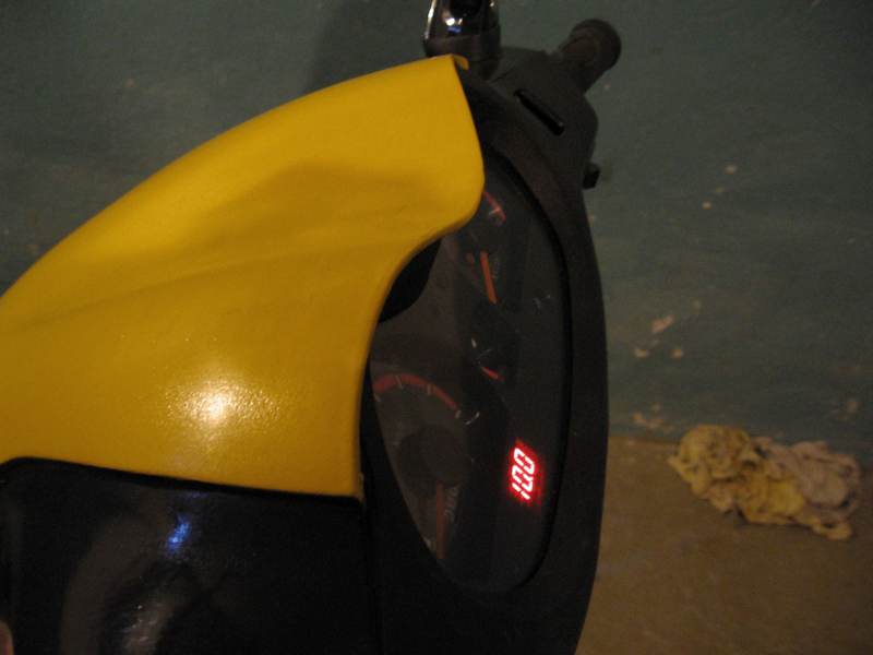

Комментарий к файлу: Заодно сделал на приборке козырёк
006.jpg [ 243.08 KiB | Просмотров: 8009 ]

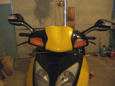

Комментарий к файлу: повороты в сборе
005.jpg [ 306 KiB | Просмотров: 8009 ]

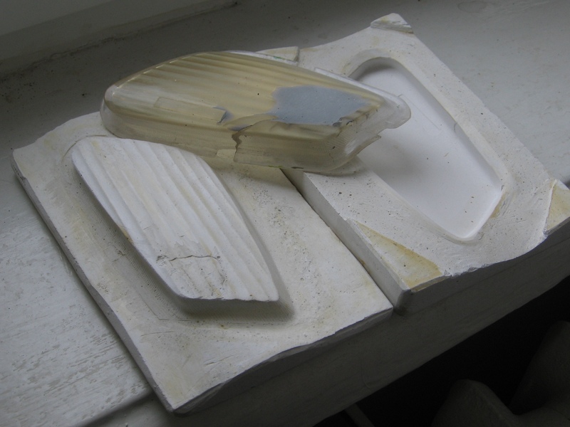

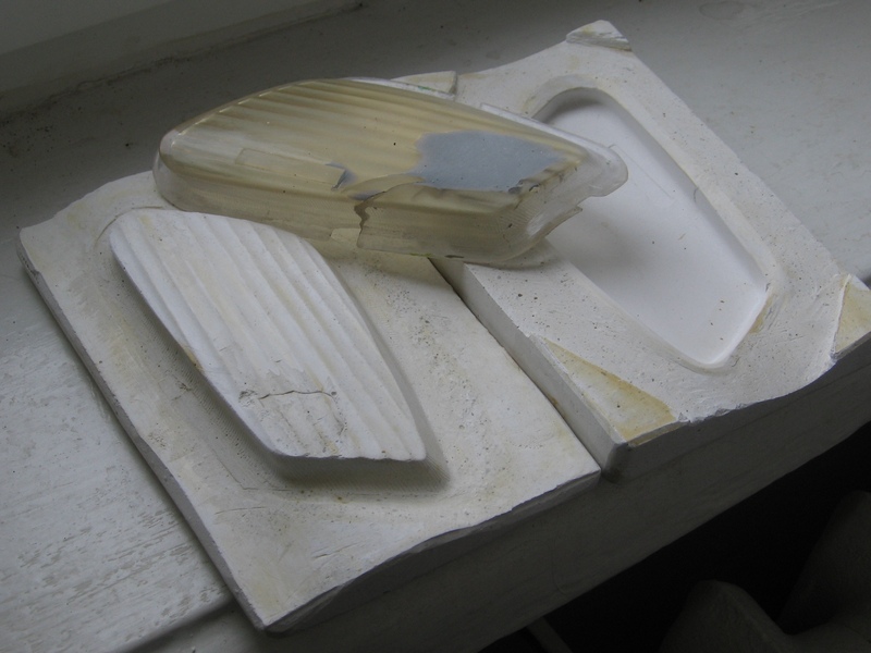

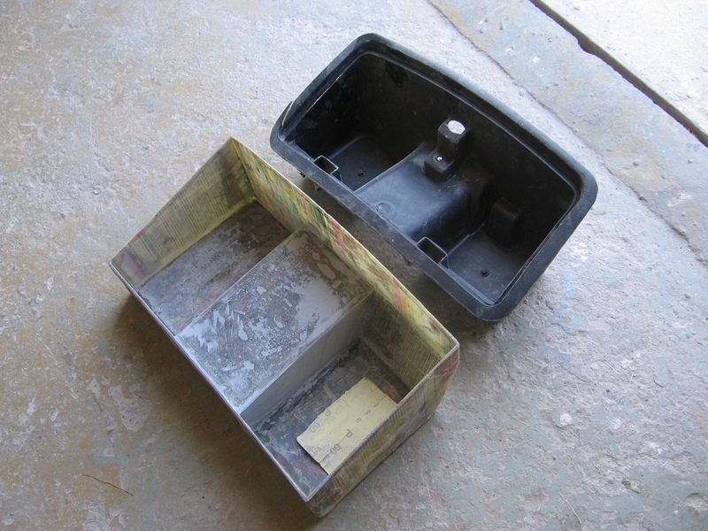

Комментарий к файлу: Форма для поворотника
009.jpg [ 138.03 KiB | Просмотров: 8009 ]

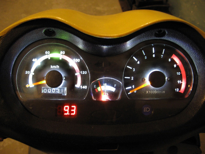

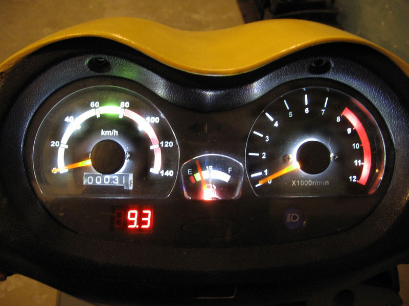

Комментарий к файлу: восстановленная приборка
002.jpg [ 318.3 KiB | Просмотров: 8009 ]

Работы ушло месяцев 10, но это всего по 2-3 часа через день, без зимы (холодно, смола стынет плохо). Добавьте кучу переделок - голова-то дурная! Теперь хочу горб на полике сделать (не знаю, как правильно называется), как у "взрослых" скутеров, да и внешность слегка поменять - ибо пластик и не такой каприз мне уже позволит.
Комментарий к файлу: часть поворотника
004.jpg [ 262.6 KiB | Просмотров: 8005 ]
Комментарий к файлу: В работе....
IMG_0018.jpg [ 148.4 KiB | Просмотров: 8005 ]

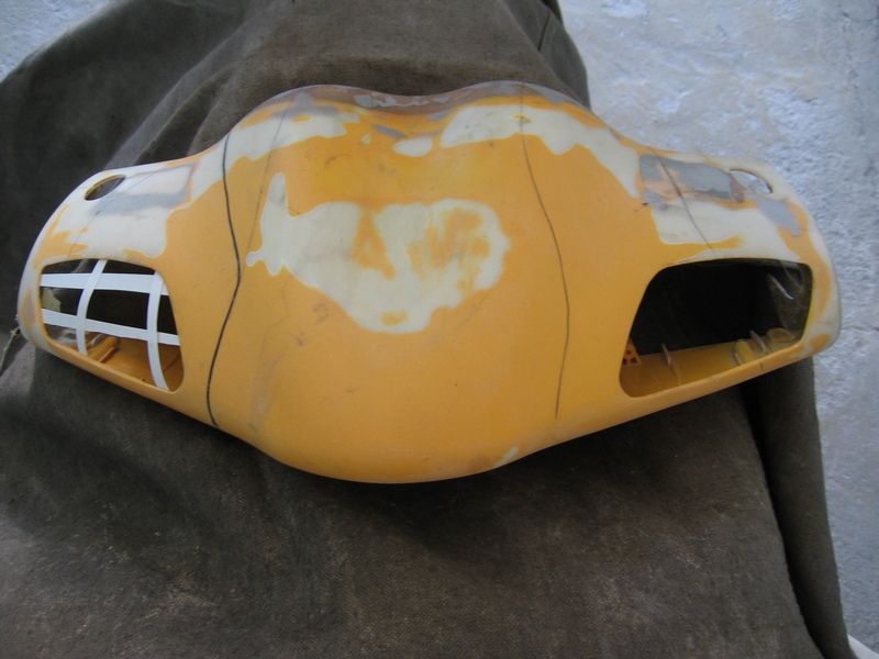

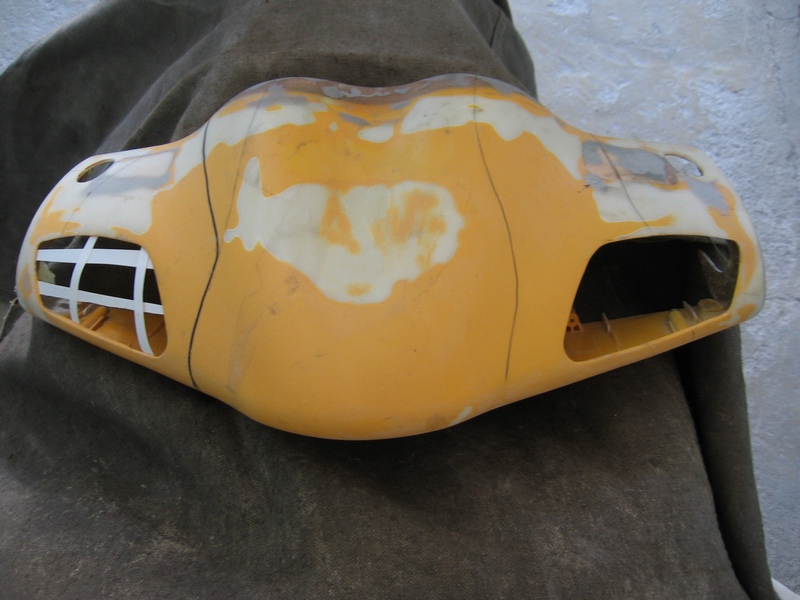

Комментарий к файлу: Изначальный "носик", заклеены лишние дырки, решётка для одной идеи (не срослось( )
IMG_0011.jpg [ 153.67 KiB | Просмотров: 8005 ]
Комментарий к файлу: Попытка восстановления бардачка
IMG_0017.jpg [ 237.01 KiB | Просмотров: 8005 ]

Приборка супер!! Какой же ты молодец!! *OK*
