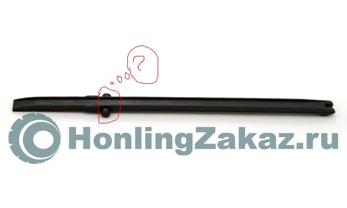

Граждане,а как его установить?Когда цилиндр снимал 1 его часть снялась, и не пойму теперь как его обратно приделать

просто вставляшель м всё, там в цилиндре ниже цепи есть углубление,вот просовываешь и успокоитель в него упираеться,всё

Serega Solovyov а какой стороной куда?куда должны входить штуки вот эти?
uspokoitel_cepi_grm_125ss_1p52qmi_l.jpg [ 19.12 KiB | Просмотров: 15609 ]

вставляй как он лежит на фото,правый конец вставляй вглубь цилиндра,а бобышка которую ты обвёл упрется в спеуиальный паз на цилиндре,всё просто

Serega Solovyov а он этой стороной что на картинке должен быть к цепи или другой?а то он у мя этой стороной встает трудно и за цепь задевает

правая часть успокоителя(как на картинке)просто должна упираться в выямку,а она там какаето широкая не такя ка у меня
что он там телипается вверх вниз,и тот изгибчиккоторый чуть левее не прижимает цепь,и распред телепается,

вот как на картинке верхняя сторона к цепи получаеться
