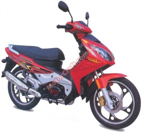

Все равно немного проскальзывает. Вот еще что непонятно, какой из болтов регулирует сцепление.
На картинке красными "кругами" отмечены эти болты, 1 болт открыт, а второй под крышкой, какой что регулирует?
И как правильно регулировать сцепление? Со сцеплением имею дело впервые в жизни :)

Есть подозрение что сцепление навернулось, а вернее диски, верны ли мои догадки?(Чтобы не лохануться с покупкой дисков сцепления)

Спасибо, отрегулировал, на холодном все нормально, как только температура масла поднимается до 50-60 градусов начинает пробуксовывать(при повышеном режиме эксплуатации), как вариант - может быть пленка от присадки еще не спала?
 Заголовок сообщения: Re: Проскальзывает сцепление. Нужна помощь.
СообщениеДобавлено: 12 Apr 2012, 22:47
Зарегистрирован: 09 Aug 2010, 12:45
Сообщений: 53
Откуда: 77
Скутер: stels vortex150,10r
Стаж: откатал 1 сезон и...
думаю закончилось сцепление просто, вот и скользит
