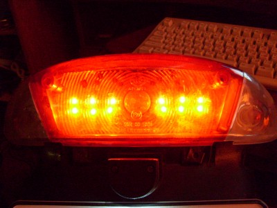

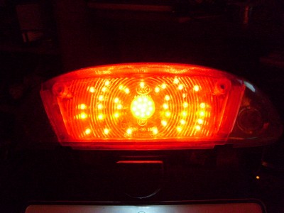

Мой вариант.
Отработал 2 сезона.
1.JPG [ 381.67 KiB | Просмотров: 9116 ]
Комментарий к файлу: Габарит
2.JPG [ 360.38 KiB | Просмотров: 9116 ]
Комментарий к файлу: Габарит + стоп.
