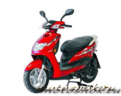

хочу рассказать о скутере балтмоторс maxxy 125 пару слов
купил этот агрегат новый в питере в 2007 году , очень понравился размер бардачка под сидением , так как бензобак у данного скутера находится под ногами водителя а акб справа спереди .
т.о делал как написано в руководстве по эксплуатации , масло всегда заливалось кастрол
после пробега в 3000 км за все три тысячи ни чего не произошло со скутером , ни одной поломки ))
