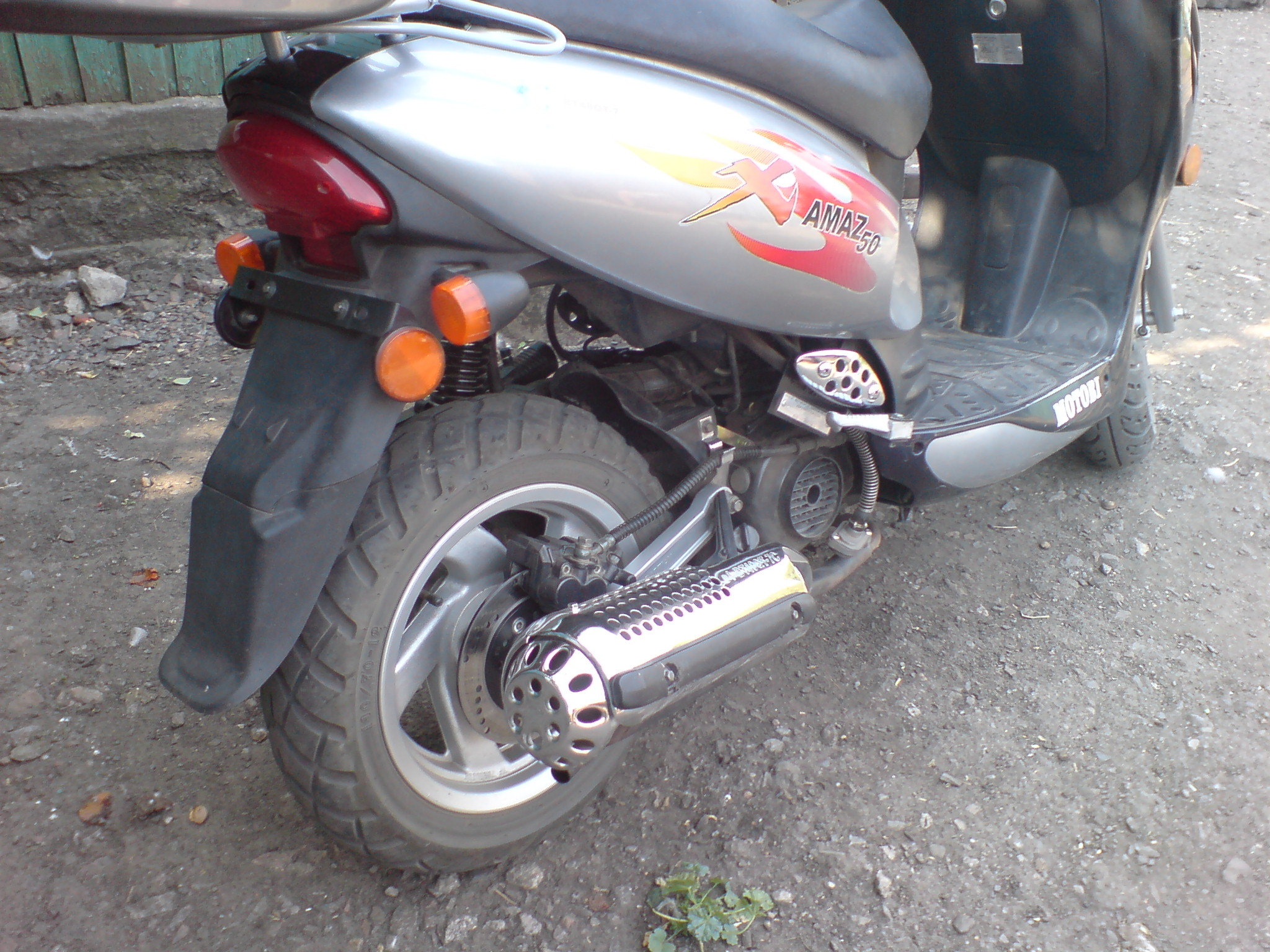

Прошу помочь поднять скутер на колеса!
Перечень проблем:
1.Я - ламер!
2.Скутер плохо набирает скорость, рывка вообще нет, на спидометре 80 а розгоняется только до 45=((
3.Ели тянет
4.Толком не могу определить модель скутера вот фота
Что нужно:
1.Решение выше перечисленных проблем
2.Инструкция по очистке переборки и ремонте скутера Motobi Xamaz50, и все что с ним связано!
Буду очень блогодарен если знающие люди помогут :008

1-заметно
2-у меня 120 на спидометре что то не едет он столько *DONT_KNOW* (для чистого полтоса 45 это нормальная крейсерская скорость)
3-как понять?
4-ну фотка спереди нужна. Впринципе QT-7 напоминает, двигатель 139QMB

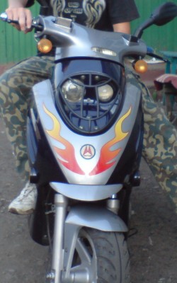

Вот вторая фота спереди:
DSC09178.jpg [ 253.26 KiB | Просмотров: 4216 ]

rogasxКопия Kymco Cobra (QT-7). Ускорить можно заменой поршневой на 72куба и более.
