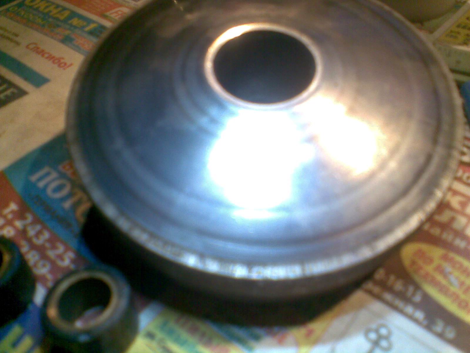

Вопрос к ГУРУ, ремень не выходит на максимум скорость 65 иногда подползает к 70 по родному спидометру
И так пихло 139, на 12 колесе, 72 куба, обкатанная ещё предыдущим хозяином
Ремень 729 17.5 изношен до 17мм мерил линейкой
Стоит карб с железной крышкой с заостренной иглой жиклер 81 иглу поднимал на несколько мм примерно на два эфекна не заметил свеча кирпичного цвета
Грузики 8.5 износа почти нету 16*14
ваврик стоковый втулка 38мм
ток драйвер в норм состоянии проверял сжимается полностью проверял руками

На новом ремне будет выходить . Судя по фото .

Так у ремня и пол милитра нету износа, к стати предыдуший хозяин ремень менял

Не будет на новом выходить на максимум.
Новые ремни идут практически все зауженые от 0,5 до 1 мм.

Даже нормальный ремень не выйдет на максимум.
Это "дефект" с которым китайцам предписано контрактом, производить лицензионные двигателя на экспорт, под собственными брендами.

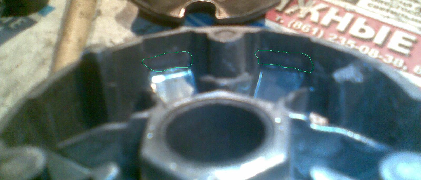

СообщениеДобавлено: 09 мар 2011, 23:08
Зарегистрирован: 03 июл 2010, 20:53
Сообщений: 132
Скутер: Atlant
Изучив варик по внимательней видно что он разкрывался на всю, смотрим фото, выделены места, где терлись грузы , тоест им деваться было некуда

uraxa32 писал(а):
bandit170
Хороший ответ чтоб отмазаться . Он выходит на всю а если нет искать причину .
Можно по подробниее!! если грузики уперлись значит они вышли на махх соответственно и варик раскрылся на всю! а ремень не выходит на максимум соответственно ему не дает торкдрайвер или ремень стал уже! ИЛИ ВСЕТАКИ конструкция варика такая.
