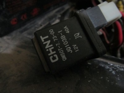

Лежит рядом с коммутатором:
CHNT, QM50T-7.73-00, JQ103B-1, 12v 40A.

Вот фото, раз так не понятно :)
IMG_0z.jpg [ 84.06 KiB | Просмотров: 6412 ]

реле стартера

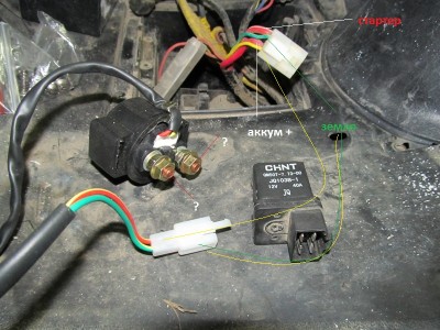

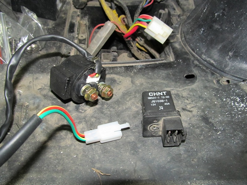

Купил новое реле стартера, но оно немного не подходит :) Кто точно знает, что к чему?
IMG_0.jpg [ 173.54 KiB | Просмотров: 6376 ]

Вот визуализировал...
IMG_0.jpg [ 193.16 KiB | Просмотров: 6370 ]

Провода от стартера и аккумулятора прицепляются к клеммам на которых гайки. От стартера к одной от аккумулятора к другой.

Спасибо кэп :) Лучше сказать, что пофих куда. Дело было не в релюшке, завтра аккум другой возьму.
