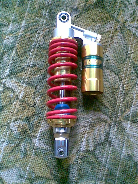

народ есть аморт (см фото) у него в выносном бачке нет соска с золотником. мож кто знает как разобрать этот бачок чтоб вставить сосок изнутри

выложи фото где должен стоять сосок

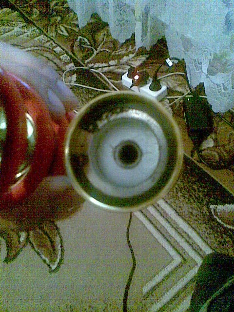

вот там в отверстии должна быть резьба, но она сорвана.

Нет там резьбы,( ниппель подкачки заделывается на всегда),аморт курдючного типа, с принудительной подкачкой, ремонту этот ниппель не подлежит ...... (как ниппель в аэрозольном баллончике!!!)

резьба там есть и сосок в нее вкручивается ток резьба сорвана при подкачки пропускает

Все курдюки, которые я знаю, имеют заделку соска, как я писал...Если действительно, у твоего есть резьба, то очевидно надо подобрать подходящий сосок, выточить переходник, нарезать резьбу, вместо старой ,новую, большую и восстановить...

можно попробовать обезжирить и и посадить на поксипол
 Заголовок сообщения: Re: аморт
СообщениеДобавлено: 23 Май 2011, 21:30
Там вибрация, а этот состав её не любит, отвалится....Если делать надёжно, то только так, как я сказал.

А что если попорбовать поставить сосок автомобильной безкамерки?

Тоже вариант, но надо знать толщину торца баллона аммортизатора, она должна быть толщиной посадочного места в диске колеса, иначе этот сосок держаться не будет....

Ребята всем спасибо! Вот ток чтоб поставить сосок от безкамерки нужно разобрать балон, вот ток как это сделать я не знаю. А так у меня уже были мысли и о этом соске и о соске на котором наружная резьба есть до конца и можно его затянуть гайкой с прокладкой. Но его нужно ставить изнутри
