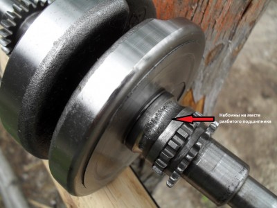

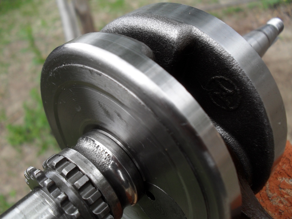

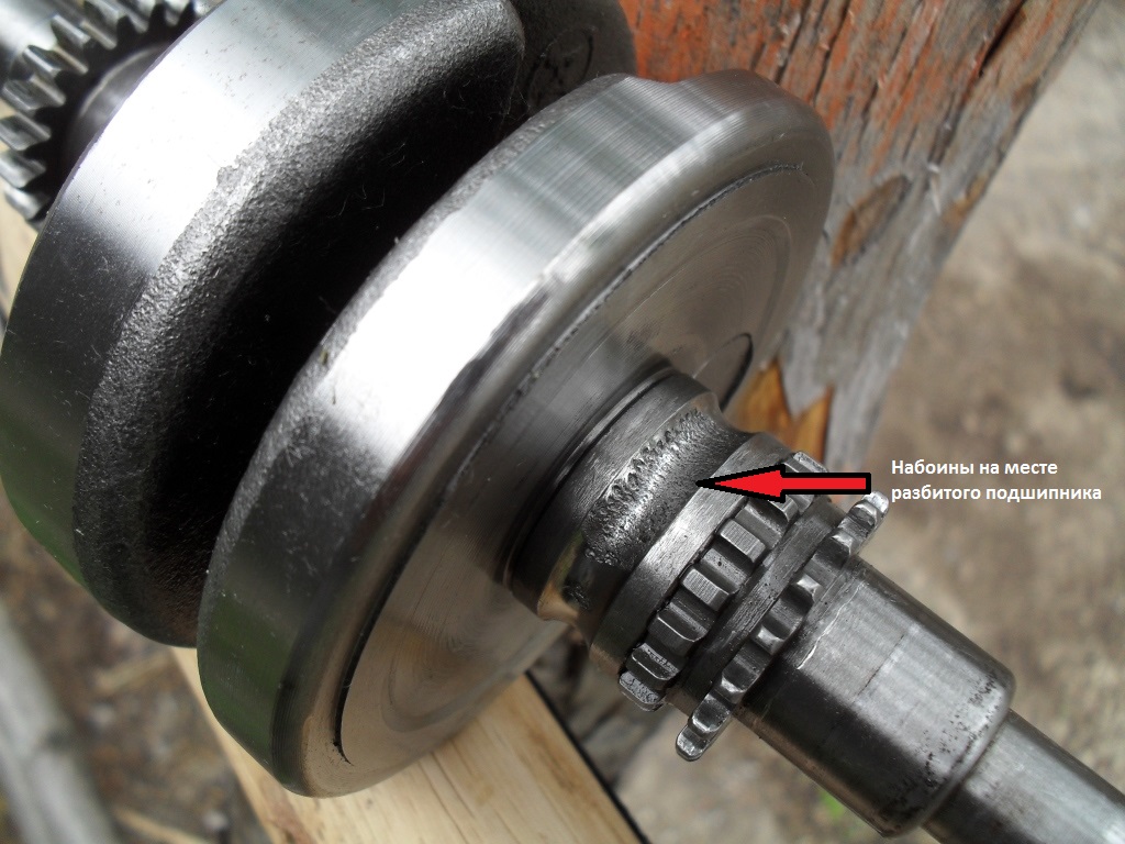

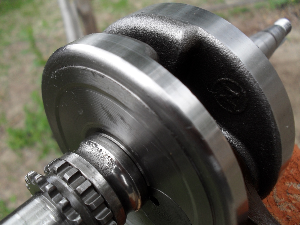

Здравствуйте уважаемые знатоки! Подскажите пожалуйста, возможна ли дальнейшая эксплуатация коленвала двигателя китайского скутера Lifan 4Т 139QMB. После пробега примерно 16 000 км я установил поршневую 72сс вместо 50сс. Коленвал был вроде нормальный, без люфта. Но после установки вскоре появился шум(такого раньше не было). Наблюдалось какое-то пощелкивание в районе картера двигателя. После пробега 450 км я поломался. Разобрав двигатель, я обнаружил слетевшую цепь и разрушение правого подшипника(он оставался на коленвале, но часть шариков выпала в картер).К тому же, обратите внимание на фото - появились странные набоины на коленвале на месте разбитого подшипника. Отчего могло такое произойти и возможна ли дальнейшая эксплуатация коленвала? Благодарю за помощь.

это подшипник, вернее то что от него осталось.
снимай звёздочку, внутреннее кольцо подшипника, ставь новый...
не забудь проверить второй подшипник, и общее состояние коленвала.

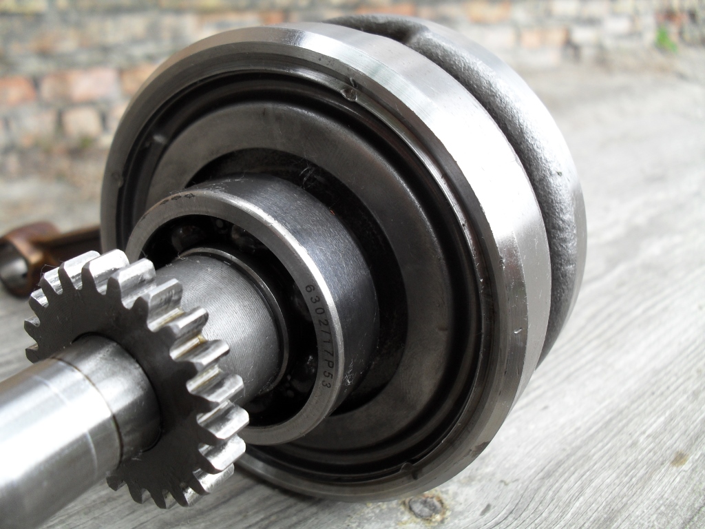

Так в целом коленвал нормальный, люфта нет. Второй подшипник целый!!! А если заменить разрушенный подшипник на новый, с такими зазубринами проблем не будет?
Комментарий к файлу: Вот этот же коленвал с другой стороны)))

эти зазубрины тебе придётся снимать-это был подшипник

Наверно не получится - это шарики такие набоины на валу наколотили...как же их теперь убрать? Видимо от сильнейшей детонации...

СообщениеДобавлено: 05 Jun 2012, 13:18
eugen5812
Где там вал увидел?
Это внутреннее кольцо подшипника.

Сообщений: 1629
ты подшипник отдельно видел?
с зазубринами осталось внутреннее кольцо подшипника и его надо снять, иначе новый подшипник ты не поставишь.

Ой, извините уж за мою тупость))) Подскажите пожалуйста, а как снимается эта звездочка, на которую одевается цепь? Иначе ведь кольцо не снять...

eugen5812
Съёмником.
ОЧЕНЬ советую заменить И "целый" подшипник.
