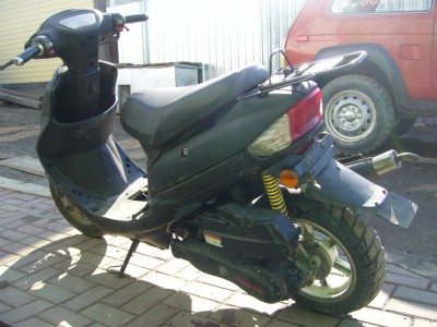

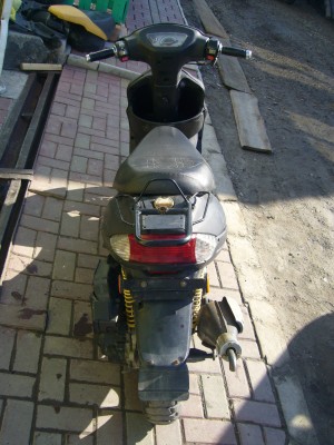

Есть у меня старый 2008го года мопед GX Jeans 50сс, ездить на полтишке скучно после Stels Outlander и Suzuki Skywave и продать жалко т.к. подаренный. И вот дошли руки его доработать... далее см. фото до переделки.
P1050943.JPG [ 1.87 MiB | Просмотров: 128007 ]
P1050942.JPG [ 1.86 MiB | Просмотров: 128007 ]
P1050941.JPG [ 1.81 MiB | Просмотров: 128007 ]
P1050940.JPG [ 1.82 MiB | Просмотров: 128007 ]

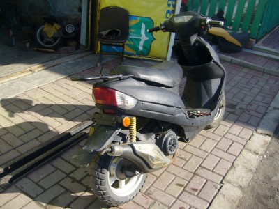

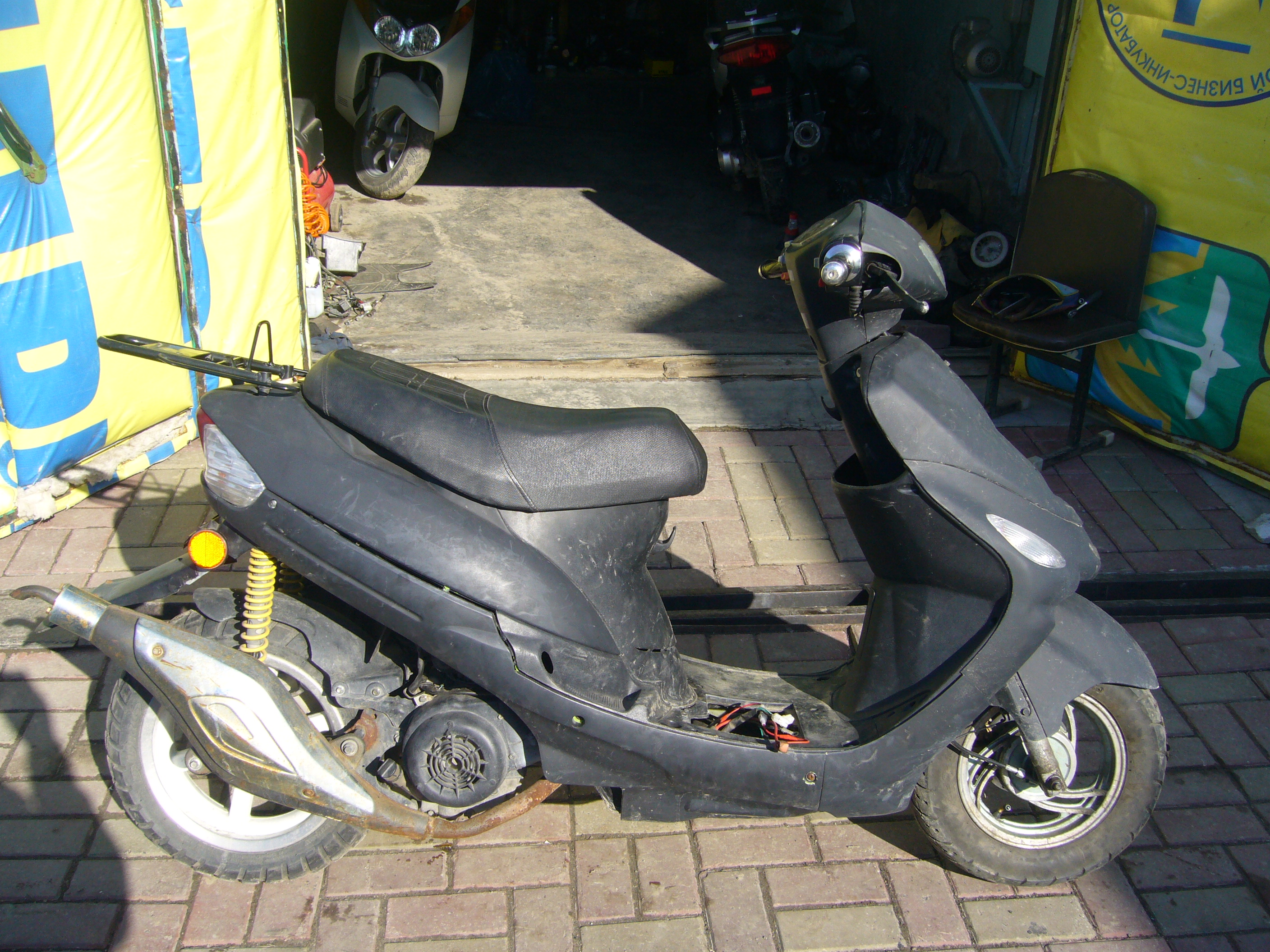

Достал по дешевке побывавший в жесткой аварии 150 кубовый ирбис центрино, и вот что получилось...
P1050959.JPG [ 1.83 MiB | Просмотров: 127997 ]
P1050956.JPG [ 1.92 MiB | Просмотров: 127997 ]
P1050957.JPG [ 1.9 MiB | Просмотров: 127997 ]
P1050958.JPG [ 1.86 MiB | Просмотров: 127997 ]

В итоге все получилось по фен шую, движок на подрамнике, наконец то сзади 2 амортизатора, электрика работает от генератора, при работе задней подвески движок и навесное не задевают и не трут никакие другие детали. Из пластика пришлось попортить только заднее крыло, остальные детали встали без переделок. Теперь гонять стало намного веселее, он запросто делает вилли и стрелочку спидометра размеченного до 90 легко ложит. Хотелось бы покрасить по интересному но идея пока только одна, под Российский флаг.
P1050960.JPG [ 1.8 MiB | Просмотров: 127996 ]
P1050961.JPG [ 1.92 MiB | Просмотров: 127996 ]
P1050962.JPG [ 1.81 MiB | Просмотров: 127996 ]

Чтобы быстрее внедрить движок я срезал крепления с рамы ирбис центрино, однако на раме полтоса осталась возможность вернуть старый 50 кубовый движок без каких либо переделок как по раме так и по электрике все не подходящие контакты прицеплены через переходники. Если кто захочет провернуть подобное с такой же моделью 50сс скутера есть возможность засунуть 150сс двигло еще чуть глубже в раму но тогда придется срезать упор подрамника стандартного 50сс движка.
P1050955.jpg [ 1.59 MiB | Просмотров: 127991 ]
P1050952.jpg [ 1.54 MiB | Просмотров: 127991 ]
