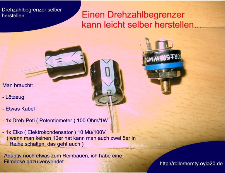

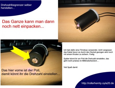

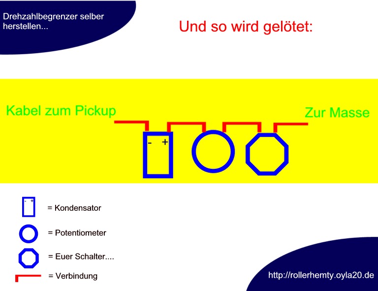

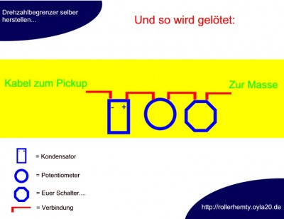

Подцепить к сине-жёлтому проводом CDI и к массе.
Провода не перерезать а подключить!!!!
1.jpg [ 130.35 KiB | Просмотров: 7165 ]
2.jpg [ 56.13 KiB | Просмотров: 7152 ]
3.jpg [ 106.96 KiB | Просмотров: 7157 ]
 Заголовок сообщения: Re: Тумблер клацнул и скут больше 40-60км\ч. не едит
СообщениеДобавлено: 02 Feb 2009, 17:20
Сообщений: 245
Откуда: Луганск
Скутер: viper wind
конти
Если можно то поподробние че ет за хрень и каким макаром ето будет работать ?
Я просто в электронике не оч разбераюсь :-[
СообщениеДобавлено: 02 Feb 2009, 18:42

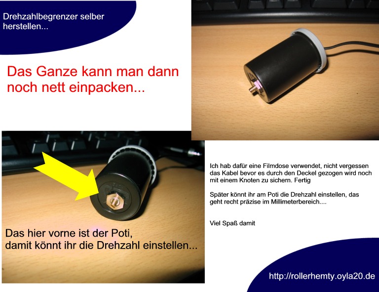

Короче, устроиство подсоединяется к сине-жёлтому проводу CDI потом конденсатор 100 вольт 10 микрофарад (на фото автор применил 2 конденсатора в ряд по 5 микрофарад) потом резистор 100 ом 1 ватт потом выключатель потом на массу. Всё это подключатся в ряд.
Под корпус пошёла баночка от фотоплёнки.
Устройство цепляется к проводам сине-жёлтому и массе (сине-жёлтый провод и масса не перерезаются)
Автор также описывает если ограничивать скорость до 45-50 то скутер хлопает в глушаке.
Для уточнения мю это 1/1000000 или микро, правильно?
СообщениеДобавлено: 02 Feb 2009, 22:18
Зарегистрирован: 08 Sep 2008, 00:18
Сообщений: 381
Откуда: Тамбовская губерния
Скутер: SYM GTS 300i, GX Jetta 90cc
Стаж: Уже не первый год
Правильно.
Так, навскидку, эта примочка (RC-цепочка) может слегка сдвигать УОЗ в сторону более позднего. Как результат - потеря мощности (оборотов, скорости, стрельба в глушак). Остаётся вопрос, насколько эта штука токсична для движка?..
