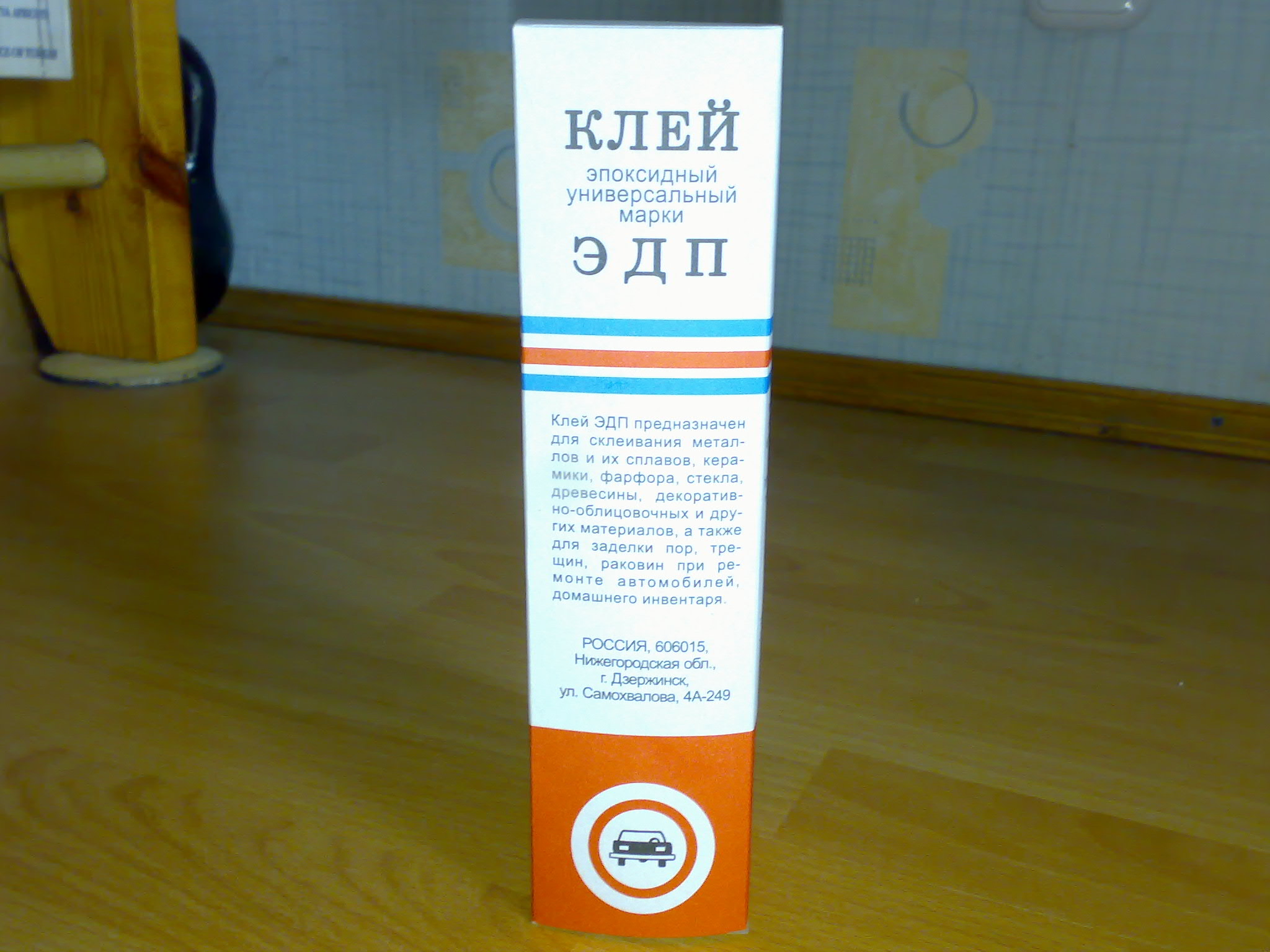

Навсякий случай фото тебе, как выглядит пачка, в ней: отвердитель, смола и инструкция-по ней ты все поймешь как бодяжить клей!
Обычно продается в хозтоварах, но я покупаю в *КОМПОЗИТЕ*!
Средняя цена: 150 руб.

Не трать деньги. Эпоксидная смола не контактирует с материалом из которого сделан унитаз, он просто к ней не прилипнет. Это первое. Второе, крепление сиденья к унитазу надо делать мощным, через металическую пластину, на болтах, там большая поперечная нагрузка и всякие эпоксидки никогда не выдержат эти нагрузки...Третий вариант-сделать на рояльных петлях (или на петлях среднего размера -2-3 штуки- боковое крепление, тебе какая разница, куда откидывается сиденье , вперёд или вбок, вбок даже удобней. Петли закрепить болтиками, одной стороной к унитазу, другой к боковой панели сиденья, всё делается быстро, качественно и надёжно...
