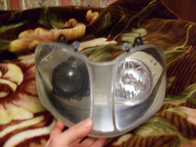

Нормального пучка света родной отражатель дать не мог физически, часто задумывался о переделке.
Тут по случаю на работе перепала битая фара от Мицубиши Паджеро 4.
Ближний свет с линзой, дальний с ломаным отражателем и гладким стеклом.
После часа работы, внутренности были извлечены.

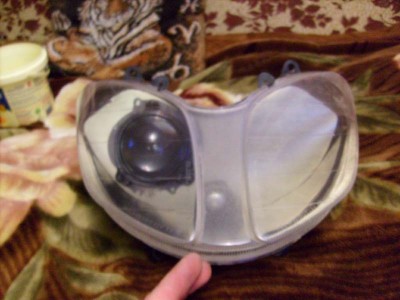

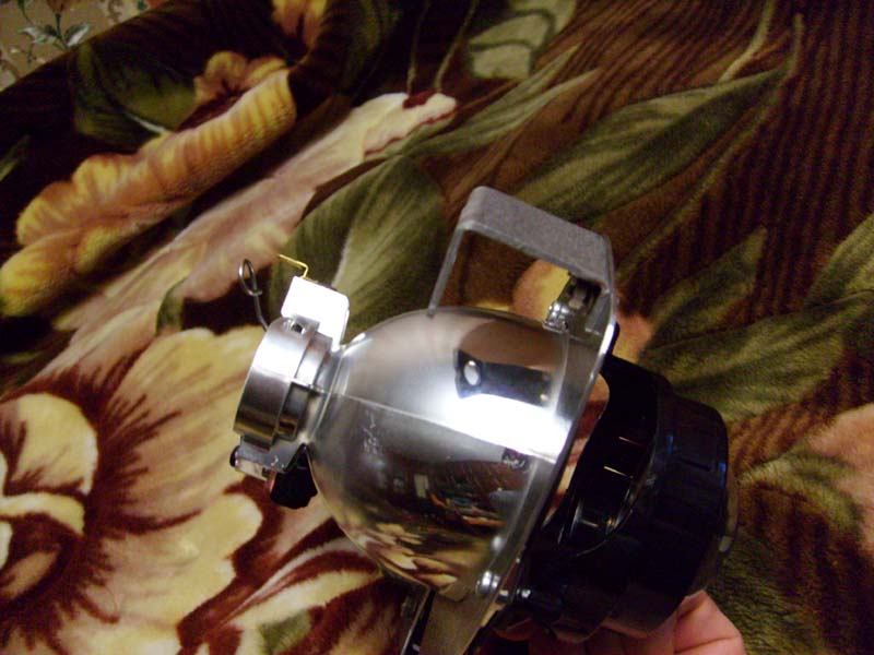

Линзоблок ближнего света:
2.JPG [ 86.2 KiB | Просмотров: 12353 ]
1.JPG [ 83.44 KiB | Просмотров: 12353 ]

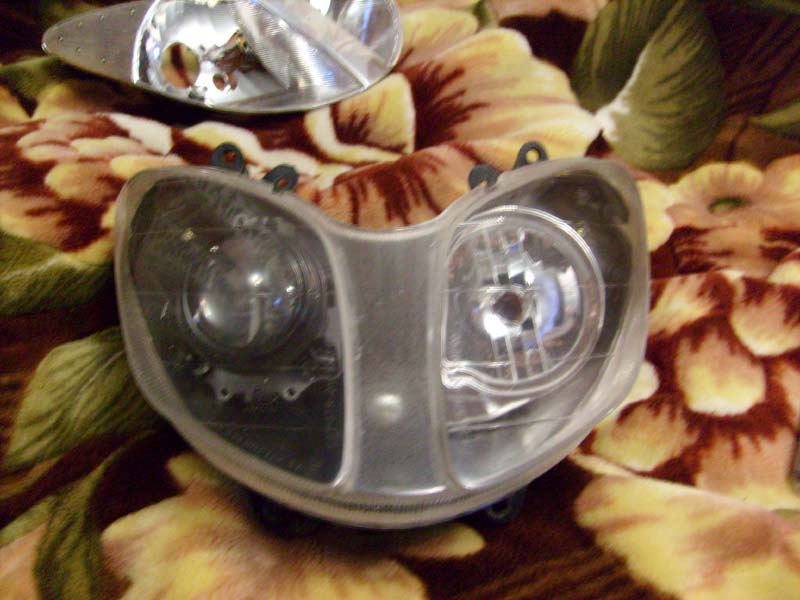

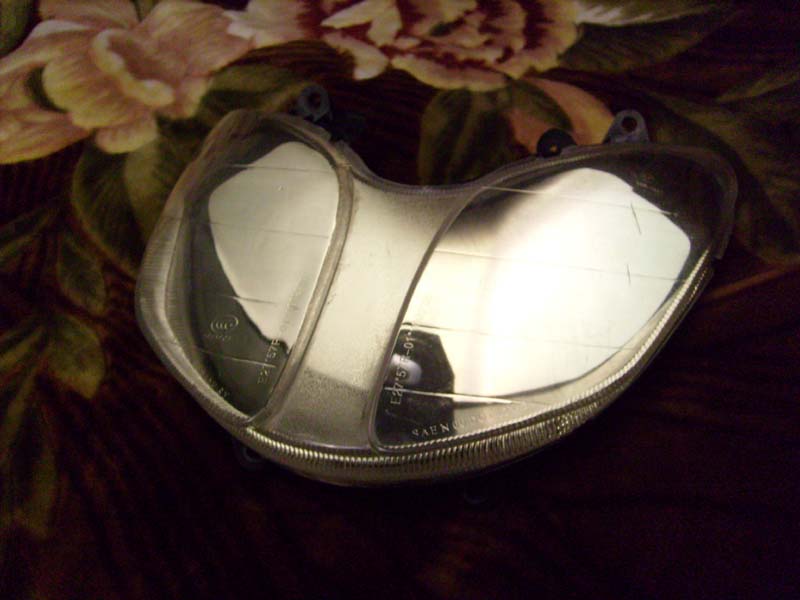

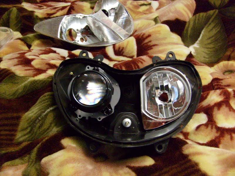

Отражатель фары дальнего света:
4.JPG [ 78.45 KiB | Просмотров: 13576 ]
3.JPG [ 96.85 KiB | Просмотров: 13576 ]

После небольшой доработки напильником всё влезло в корпус штатной фары:

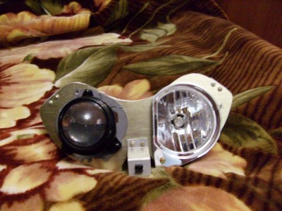

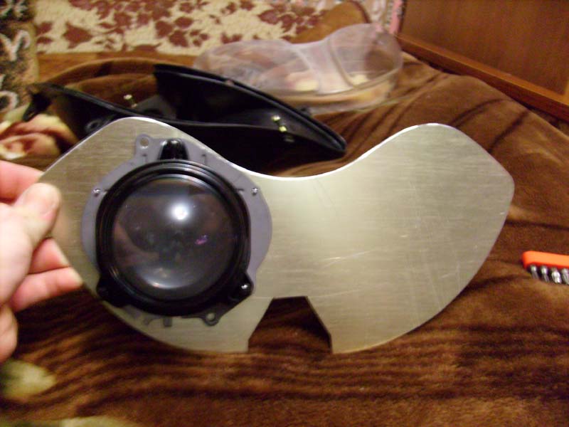

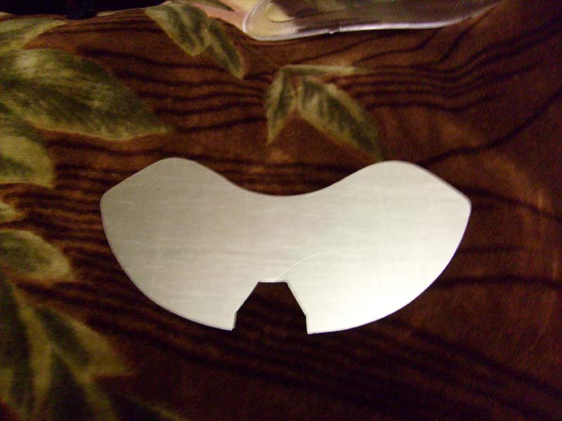

Далее надо было найти, из чего сделать раму, на которой будут крепиться новые внутренности фары.
В итоге был найден лист дюраля 2 мм толщиной.
Материал достаточно жёсткий, но при этом легко обрабатываемый.
Для начала из листа плотного картона был вырезан шаблон-заготовка, по которому далее была вырезана заготовка рамы.
8.JPG [ 77.43 KiB | Просмотров: 13573 ]
7.JPG [ 81.65 KiB | Просмотров: 13573 ]

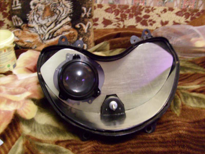

СообщениеДобавлено: 09 Jan 2010, 21:38

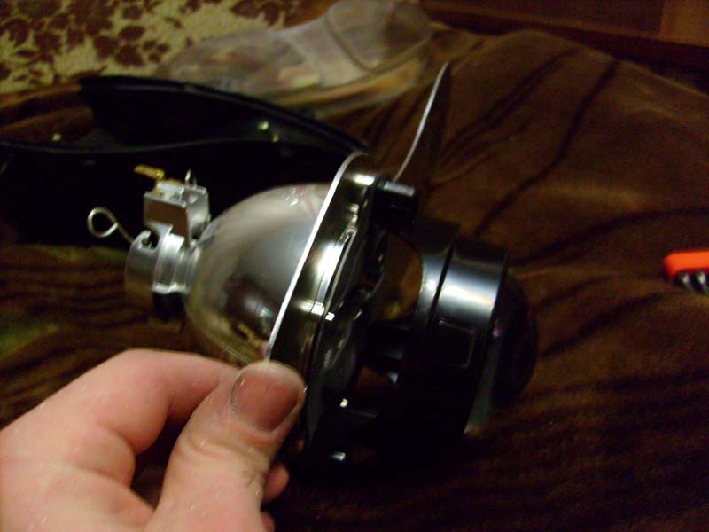

При помощи картонного шаблона было рассчитано примерное будущее место расположения линзоблока.
После разметки рамы, стало ясно, что крепить линзоблок за его штатные крепления не выйдет, так как они мешают установке, и от них пришлось избавиться.
Крепить пришлось за саморезы, которые стягивают сам линзоблок.
9.JPG [ 88.64 KiB | Просмотров: 13573 ]
10.JPG [ 76.39 KiB | Просмотров: 13573 ]
 Заголовок сообщения: Re: Переделка штатной фары Ирбис Нирвана.
СообщениеДобавлено: 09 Jan 2010, 21:40
Но, тем не менее, всё влезло в корпус фары.
11.JPG [ 98.77 KiB | Просмотров: 13573 ]
12.JPG [ 82.86 KiB | Просмотров: 13573 ]

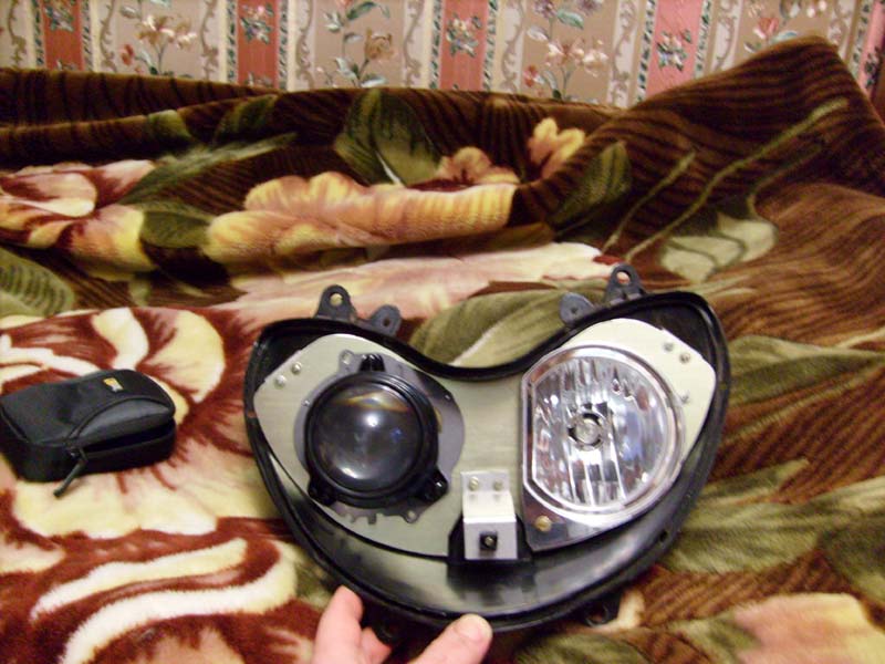

СообщениеДобавлено: 09 Jan 2010, 21:41

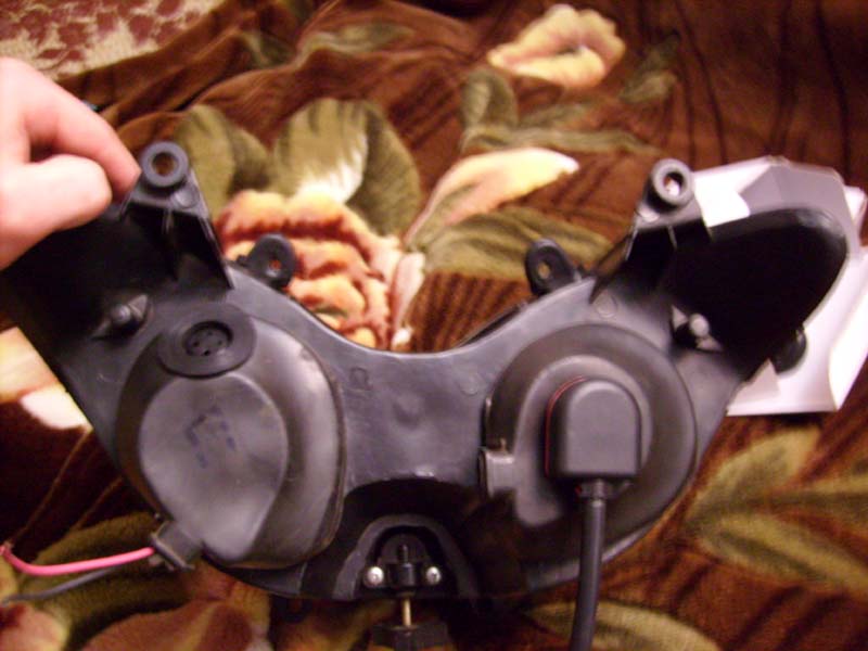

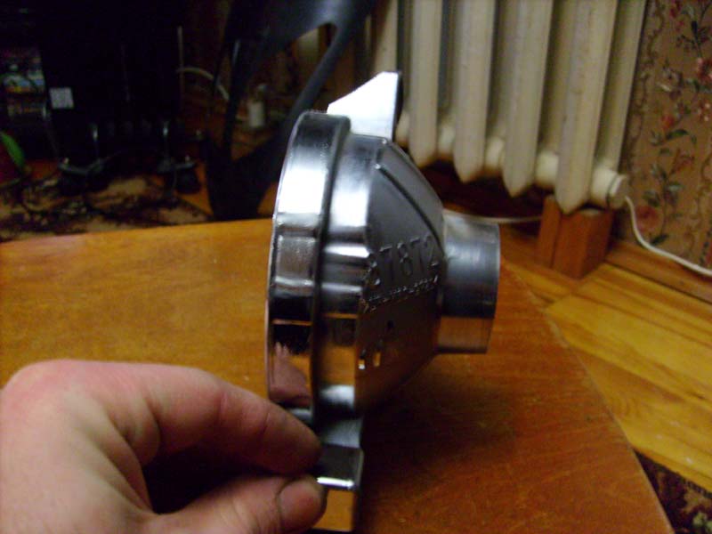

Далее всё повторилось с отражателем фары дальнего света.
При этом от отражателя были отрезаны лишние проушины штатных креплений.
И из алюминиевой полосы были изготовлены кронштейны крепления рамы к элементам регулировки направления света фары.
В прочем надо отметить, что пластиковые детали, устанавливаемые на регулировочный винт и шаровые опоры корпуса фары, были взяты от фары донора.
13.JPG [ 98.85 KiB | Просмотров: 13573 ]
14.JPG [ 97.77 KiB | Просмотров: 13573 ]

В фаре это выглядело так:
15.JPG [ 110.72 KiB | Просмотров: 13573 ]
16.JPG [ 88.35 KiB | Просмотров: 13573 ]

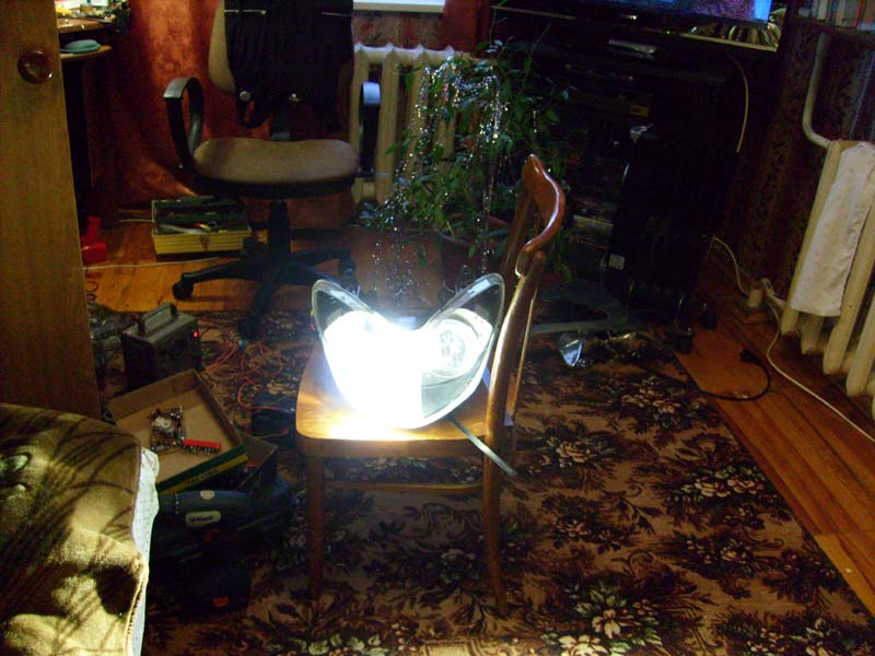

Далее был нехороший сюрприз.
Лампа, изначально стоявшая в линзоблоке, естественно отсутствовала.
Штатно устанавливается лампа с цоколем D2S.
С лампами мне повезло.
Нашёл их в недавно открывшемся у нас в городе магазине Кемп, за 1050 р. за пару.
Впрочем, там же был и блок розжига с коннектором под лампу D2S, но его цена в три с лишним тысячи рублей, не обрадовала.
Поехал искать блок розжига.
Нашел на рынке Южный Порт в Москве за тысячу девятьсот рублей.
Блок розжига на столько удачный, что смог зажечь валяющиеся у меня две лампы, которые я считал дохлыми, так как до этого они не зажигались от четырёх различных блоков!

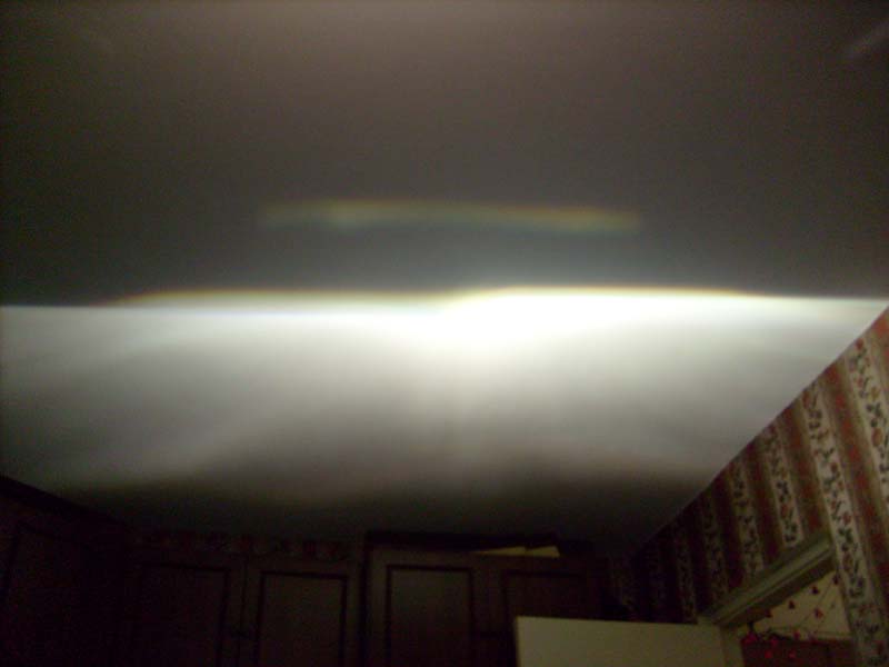

Результат:
17.JPG [ 107.53 KiB | Просмотров: 13573 ]
18.JPG [ 59.41 KiB | Просмотров: 13573 ]

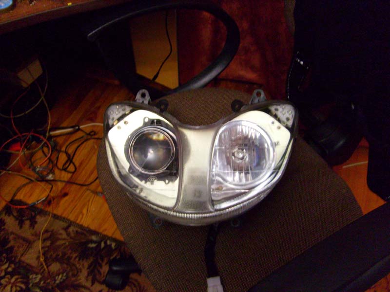

СообщениеДобавлено: 09 Jan 2010, 21:47

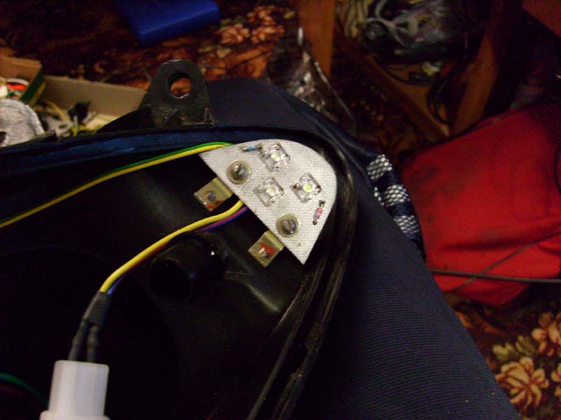

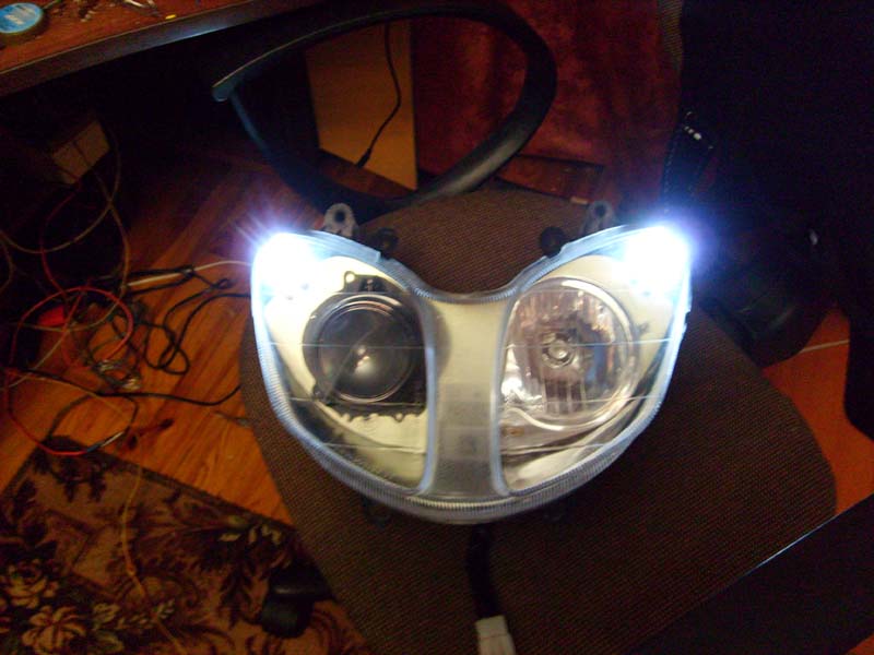

Финальная часть переделки, изготовление габаритного освещения фары.
На изготовление ушло 6 светодиодов «Пиранья», по три штуки на каждую сторону.
Устанавливались они на платы фольгированного стеклотекстолита.
Со стороны, обратной фольге, был снят один слой текстолита и открывшаяся поверхность, была покрашена краской “под хром”.
20.JPG [ 82.8 KiB | Просмотров: 13573 ]
СообщениеДобавлено: 09 Jan 2010, 21:49
В сборе это выглядит так:
21.JPG [ 88.77 KiB | Просмотров: 13573 ]
СообщениеДобавлено: 09 Jan 2010, 21:50
Включены габариты:
22.JPG [ 89.61 KiB | Просмотров: 13573 ]
