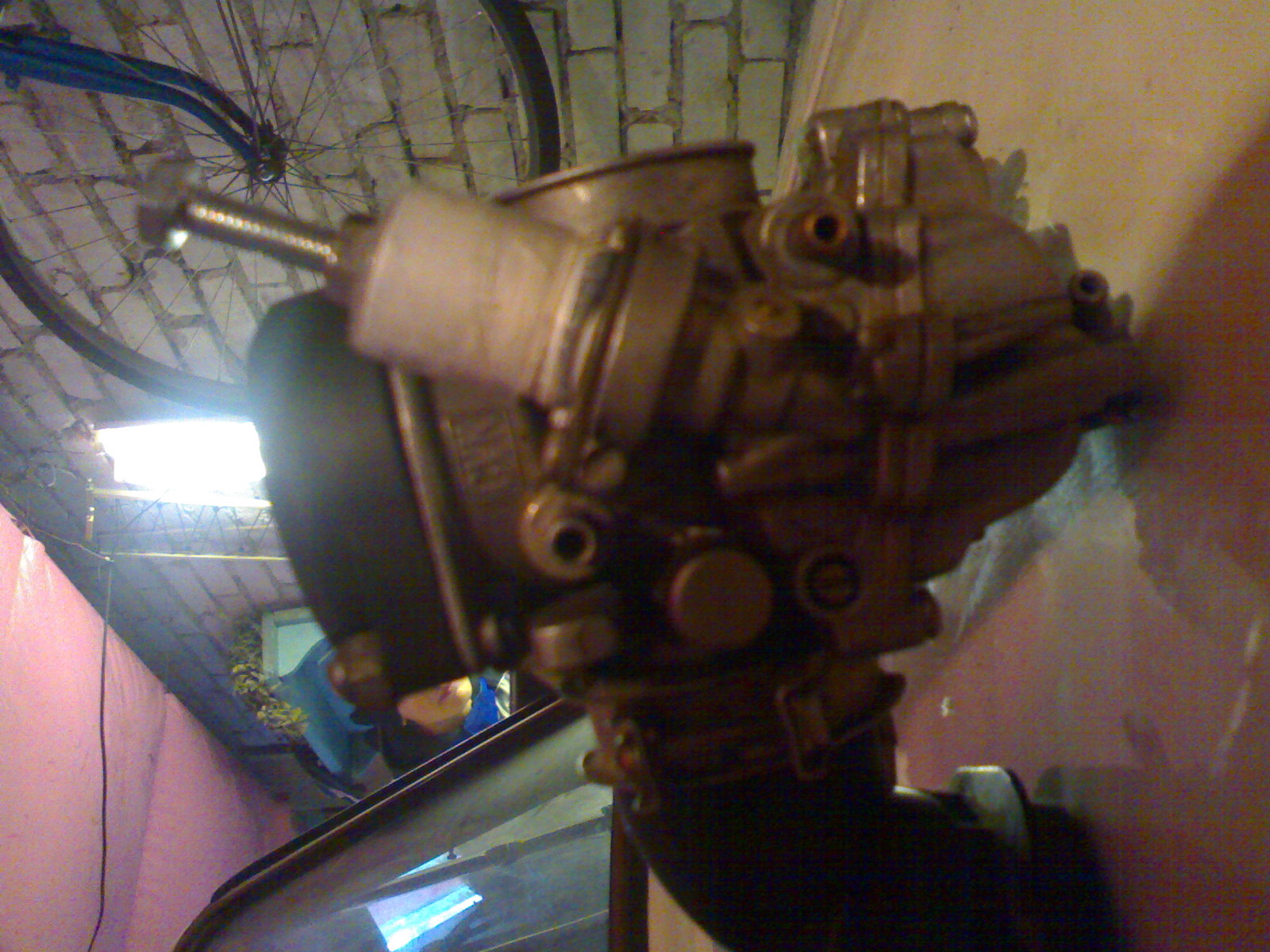

Всем доброго времени суток! Давно читаю ваш форум, но пишу к сожалению редко.
И так, перед сезоном скрутил с карба обогатитель, решил проверить его, так малоли что.
Подал ток с блока питания( не помню от чего) 12 в. Через пять минут захожу в комнату воняет палёным! Нюхаю обогатитель, не от него! Нюхаю блок, от него! Беру в руки тестер пробиваю обогатитель - коротыш. Решил переделать на ручной! раскрутить этот не смог, пришлось пилить... вообщем на мой взгляд получилось очень просто, бюджетно и рабоче. *DRINK* Если кому- то нужно более подробно процес изготовления, могу выложить описание со схемой.

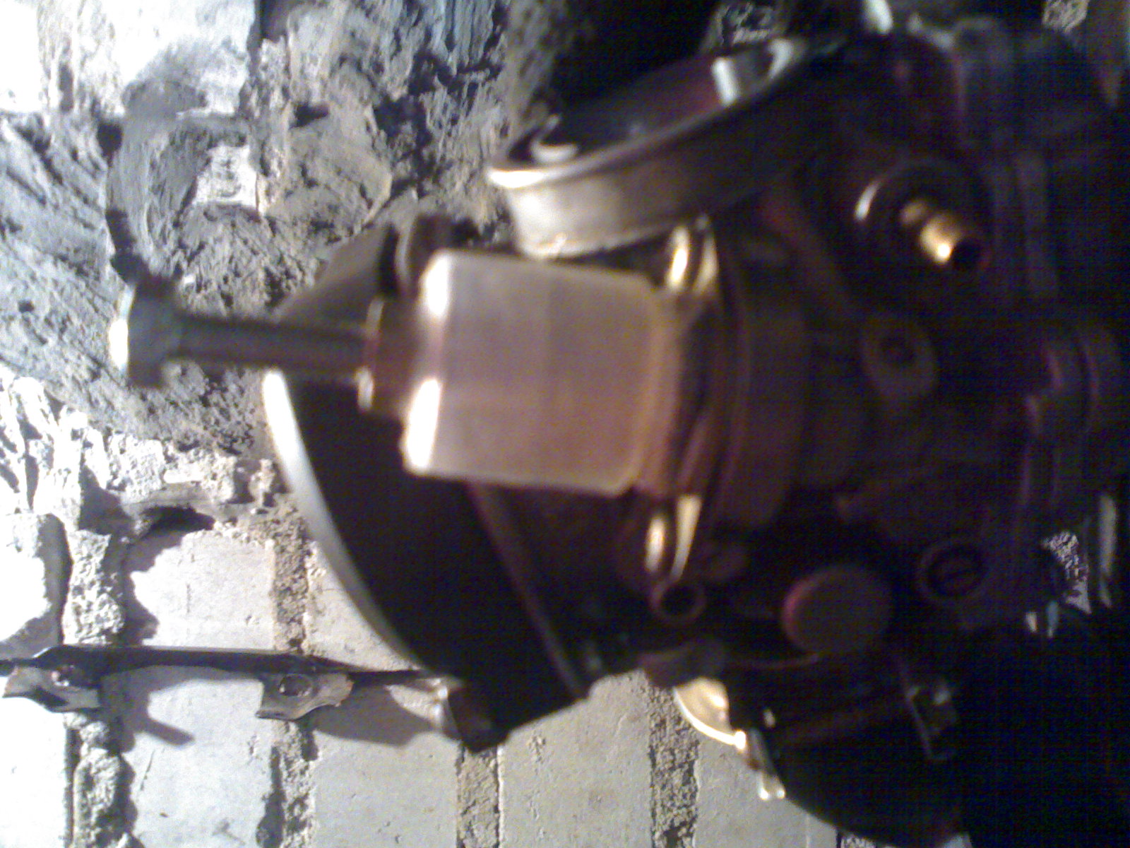

Вот ещё фотка

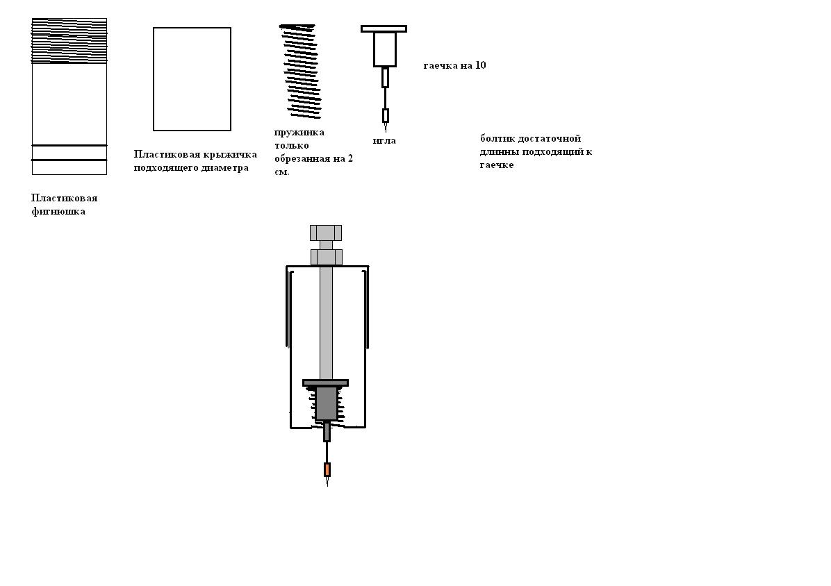

Вообщем от обогатителя нам понадобится только та часть которая прикрепляется к карбу, собственно игла на пластиковой фигнюшке, и пружинка. По мимо этого понадобится: нож, секундный клей, подходящая по диаметру пластмассовая крыжечка(я взял от маминого лака или чё -то типо этого) болт, гаечка и гирметичная изолента для водопроводных труб( не помню как называется). Берём и сверлим в центре крыжечки отверстие под болт, потом крыжечку сверху изцарапываем ножом, что бы клею было за что цепляться... приклееваем гаечку так что бы она совподала с отверстие, клея не жалеем ждём пока высохнет и ещё раз заливаем клеем.
Потом обматываем пластмаску от обогатителя герметичной изолентой, так что бы крыжечка еле-еле налезала на неё. вот в принципе и всё! А да, ещё и болтик надо будет слегка обматать что через гаечку не сосало...

Что-то в этом есть. В особо военных случаях может быть вполне полезным.
Мне только болт и фумлента не нравятся. Я бы использовал гладкий шток и сальнык, к примеру сальнк клапана.

На счёт болта согласен, может сосать через резьбу, но совсем чуть-чуть. Сначала идея была с рычажком, но однако остановился на таком варианте. Легко и просто. 8-)
