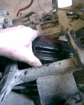

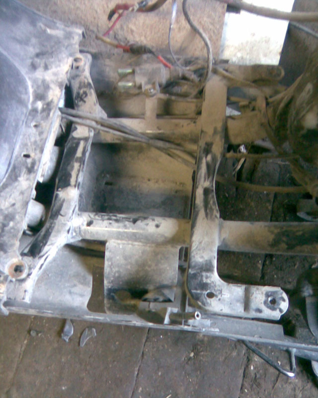

Принес домой, посмотрел, замерил линейкой, засомневался и полез искать что пишут в анналах форума. Ничего хорошего не нашел, все ставят под сиденье, а я туда шлем кладу, так как кофра нет. А засунуть на старое место очень хотелось. Взял АКБ и пошел примерять. Новый АКБ естественно не влез и по длине и по ширине. Сразу вспомнил подвеску на лентах и начал мудрить. Сначала с трудом снял полик, для этого пришлось открутить карман, снять багажник и пластик, иначе не хочет сниматься @. После вскрытия увидел то, о чем писал Ровин, с боков ямы под АКБ шли 2-е трубы рамы, а поперек спереди и сзади 2-а швеллера крепления полика и усиливающие раму, значит пилить их нельзя.
.jpg
.jpg [ 98.37 KiB | Просмотров: 10680 ]
Попробовал завести через них АКБ, получилось.

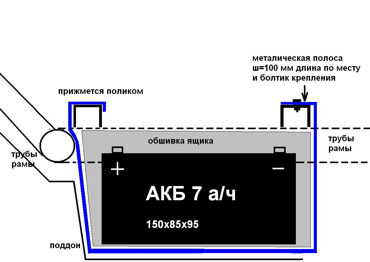

Вырезал стальную полосу шириной 10 см, боковины выгибать не стал, так как железа было маловато. Вставил полосу как на рисунке (синим).

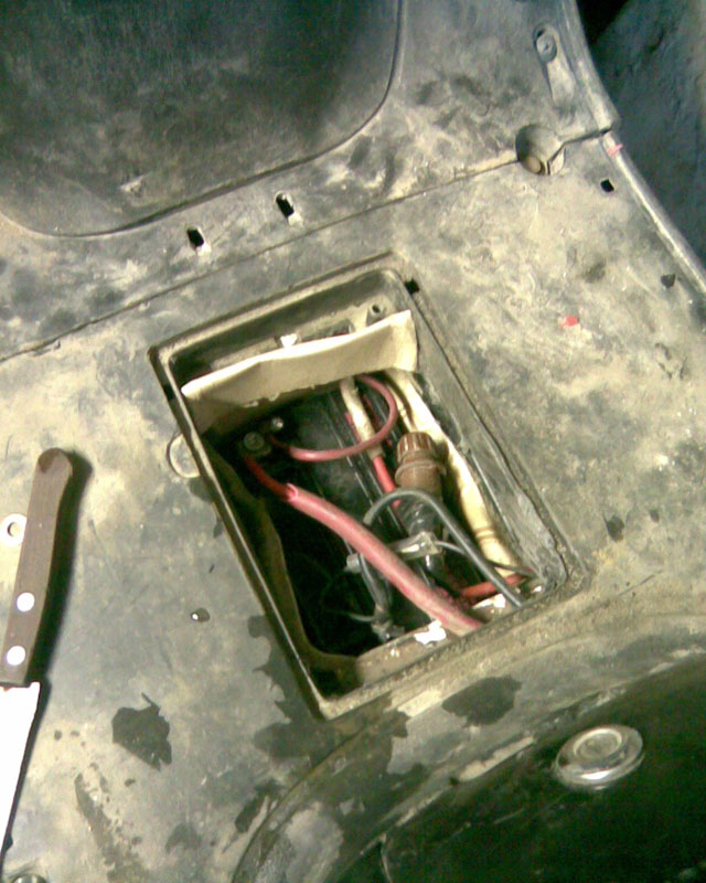

Получился хороший держатель АКБ, но с боков естественно все открыто и нужно было сделать что-то наподобие ящика, чтоб АКБ не заливало грязью. Нашел кусочек линолеума подходящего размера (линолеум с утеплителем), вырезал из него развертку ящика, по типу картонной коробки и вставил в нишу. Все дыры теперь закрылись, грязь не попадет.

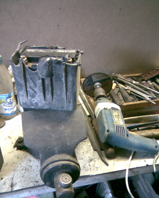

Болгаркой, вернее отрезным кругом от болгарки насаженным на дрель, отпилил старый ящик.
3.jpg [ 101.65 KiB | Просмотров: 10680 ]
4.jpg [ 47.75 KiB | Просмотров: 10680 ]
Поставил на место полик, подрезал, где что мешалось. Крышка теперь крепится только на одном шурупе вместо 3-х, 2 тычка мешались и попали под обрезку.

Получилось вот так.
