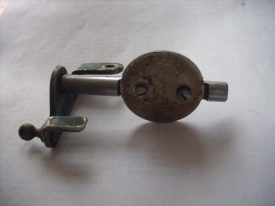

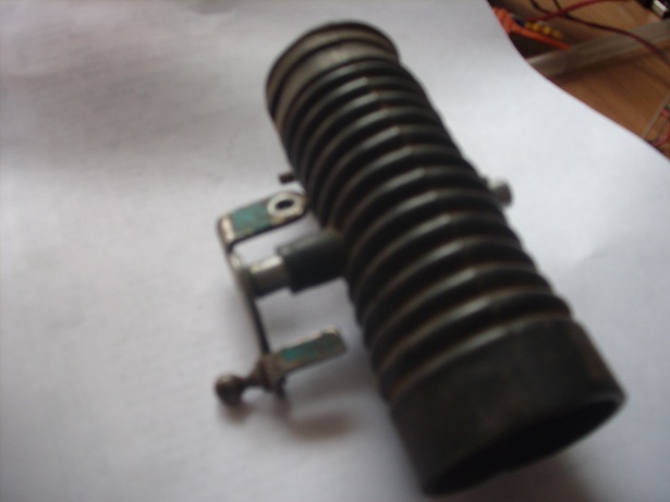

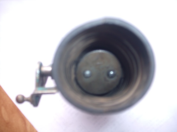

Вот придумал и сделал во входной резиновый патрубок воздухана заслонку, снятую с непойми чего с дизельного движка. Заслонка отлично подходит по размеру. Служит для плавного изменения разряжения во впускном тракте для работы карбюратора CVK.
Комментарий к файлу: открыто
BKDC0360.JPG [ 106.24 KiB | Просмотров: 6399 ]
Комментарий к файлу: закрыто

Комментарий к файлу: общий вид
BKDC0355.JPG [ 112.31 KiB | Просмотров: 6399 ]
Комментарий к файлу: Заслонка
BKDC0354.JPG [ 142.53 KiB | Просмотров: 6399 ]

Дроссельная заслонка карбюратора К-06(пусковой двигатель трактора)
Как один из способов для обогащения смеси при холодном пуске - пойдет.
ну..., это на усмотрение автора.

прикольно,у меня когда то был стелс тактик,который был ушатан и без ручного подсоса не заводился,я вывел от воздухана трубу и сделал на конце заслонку,тоже нормально работала

Если старая добрая тряпка в тот же патрубок уже не устраивает, то специальная заслонка - хорошая идея. Надо ещё к ней приделать тросик и вывести рычажок на руль.
