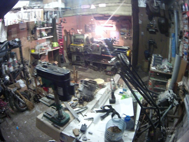

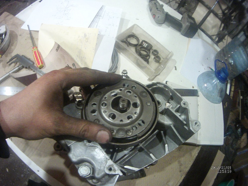

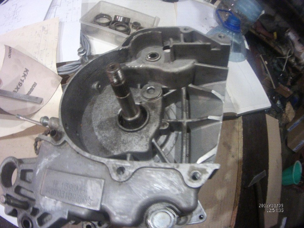

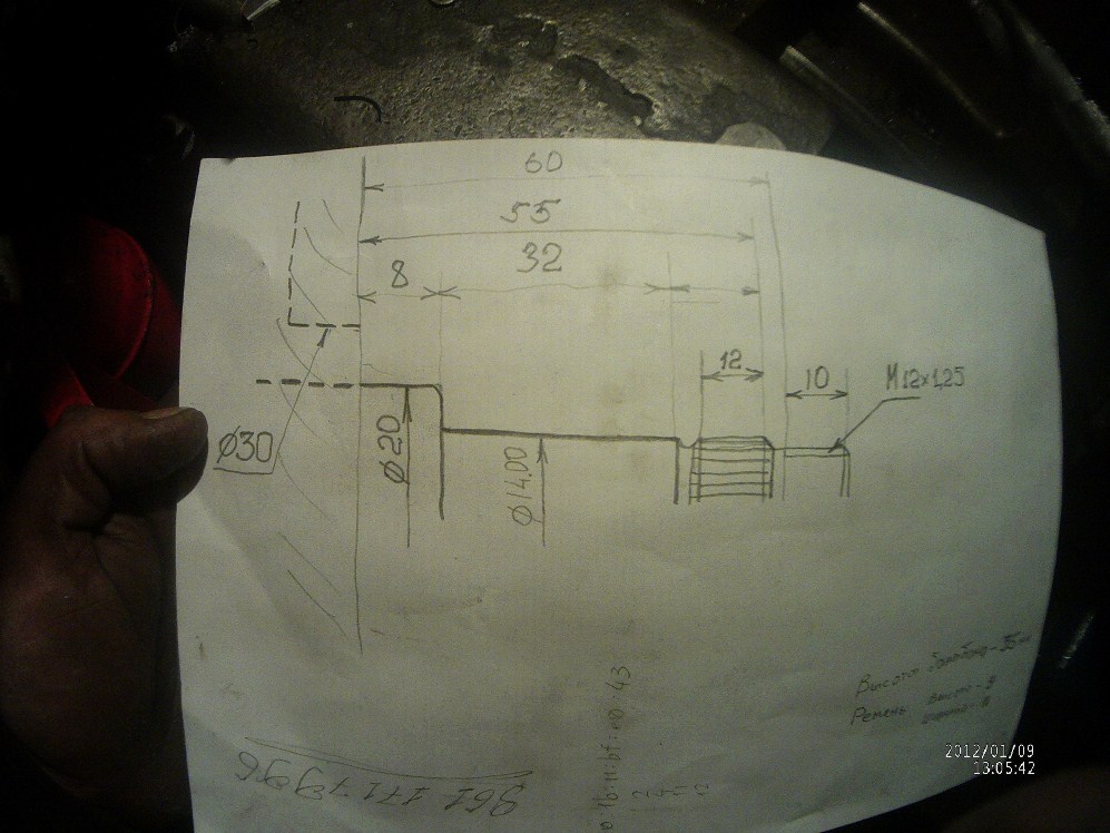

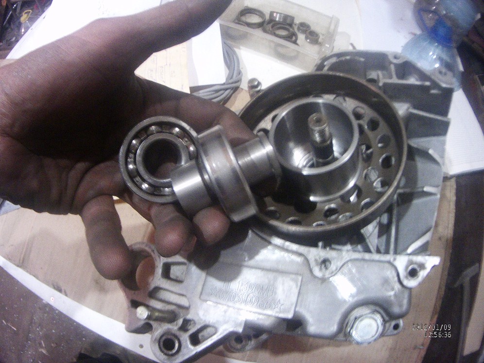

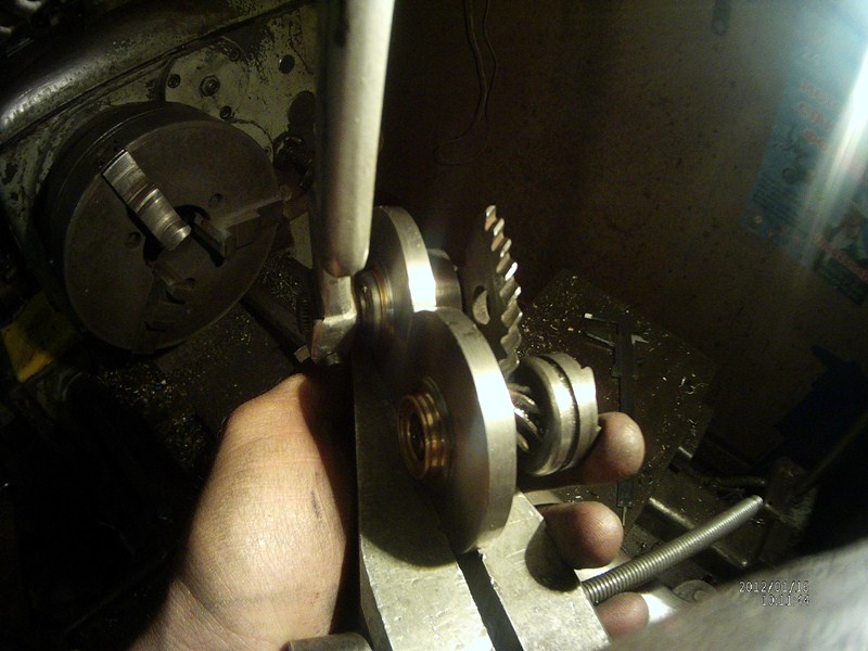

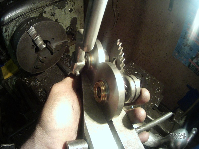

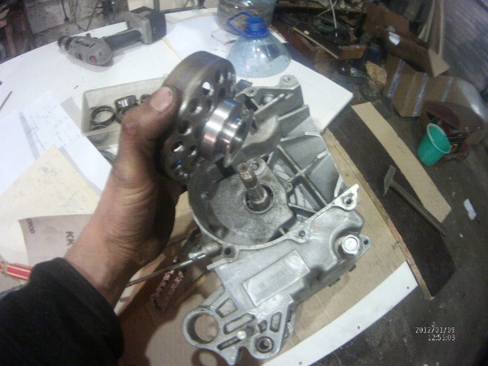

Зимой еще достал с чердака мотор с отломаным вариаторм и понеслось.
FILE0943.JPG [ 215.67 KiB | Просмотров: 6622 ]
FILE0942.JPG [ 159.23 KiB | Просмотров: 6622 ]
FILE0941.JPG [ 161.57 KiB | Просмотров: 6622 ]
FILE0939.JPG [ 159.55 KiB | Просмотров: 6622 ]
FILE0938.JPG [ 99.98 KiB | Просмотров: 6622 ]
+сем920 2нол51180

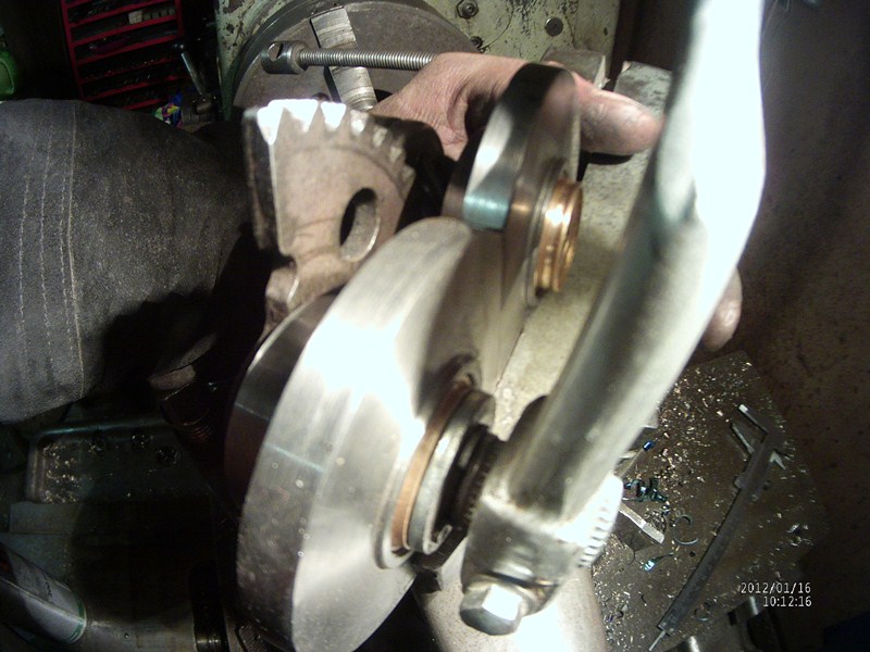

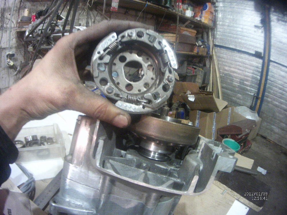

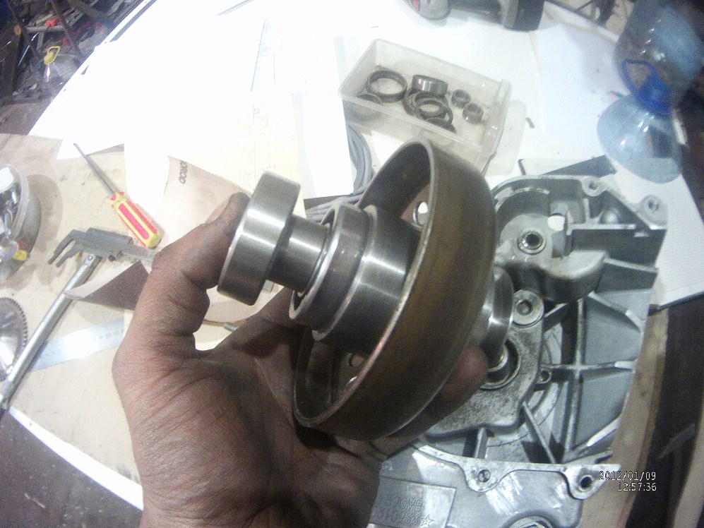

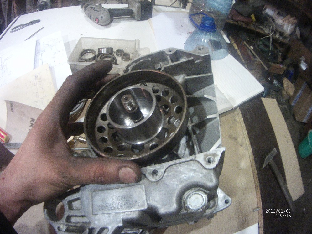

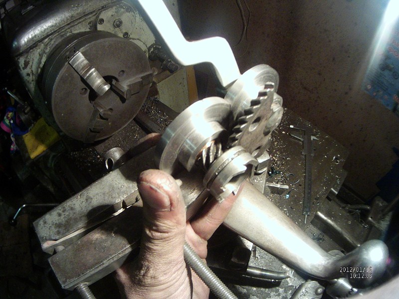

Хронология наоборот получилась)
FILE0946.JPG [ 214.08 KiB | Просмотров: 6618 ]
FILE0947.JPG [ 196 KiB | Просмотров: 6618 ]
FILE0948.JPG [ 236.22 KiB | Просмотров: 6618 ]
FILE0949.JPG [ 211.02 KiB | Просмотров: 6618 ]
FILE0950.JPG [ 160.17 KiB | Просмотров: 6618 ]
+сем920 2нол51180

т.е. будет какбы "цепной" мотор с ремешком вместо цепи? А с какой целью?
 Заголовок сообщения: Re: 139 со сцэпой на кв, без вариатора.
СообщениеДобавлено: 13 Apr 2013, 16:18
Сообщений: 1323
Откуда: Белгород
Стаж: увиличивается постоя
Универсальный привод просто. надёжный и экономичный мотор. Квадр или рарт детям. или в велику примастырить. бетьономешалка генератор, мотоблок и тп.
делается это не для чего-то, а от нечего делать. процэс уже является цэлью.
По приводу.
ремешок будет только до промежуточного вала. а далише наверное цэпь.
Дело стало на том что нужно отлить шкив диаметром 25см. из алюминия. да не простой, а по стилю(спицы там хитрые)
Пара попыток уже была но желаемый эфект не достигнут.Веду эсперементы с формовойной смесью
