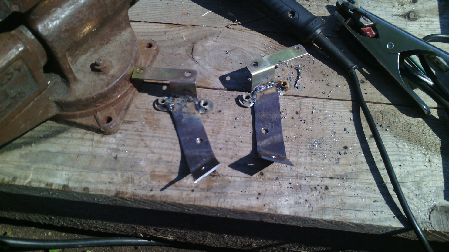

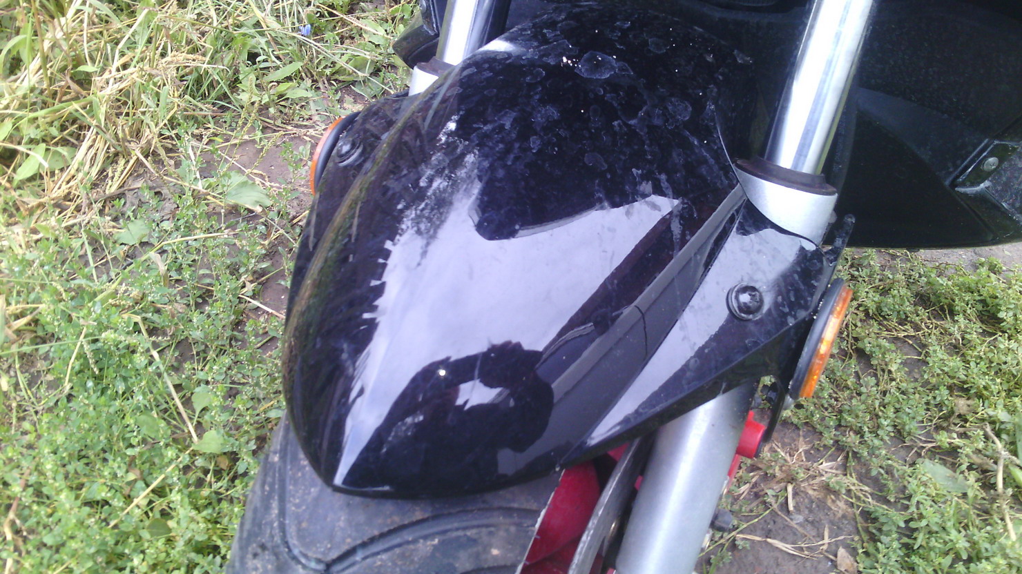

Всем привет. Вот и у меня на скутере первая неприятность - треснуло пластиковое переднее крыло. Я уверен, не один я такое переживал, крыло не продумано на прочность крепления, хотя сделано красиво. Короче, откололся левый край с отверстиями крепления к вилке чуть выше от оранжевого светоотражателя. Трещина появилась от движения по неровной асфальтовой трясучке, плюс ветер и прочие факторы. Мне повезло, я услышал как части крыла застучали и я успел остановился, а могло бы быть хуже, крыло бы разрушилось и проблема усложнилась на много )

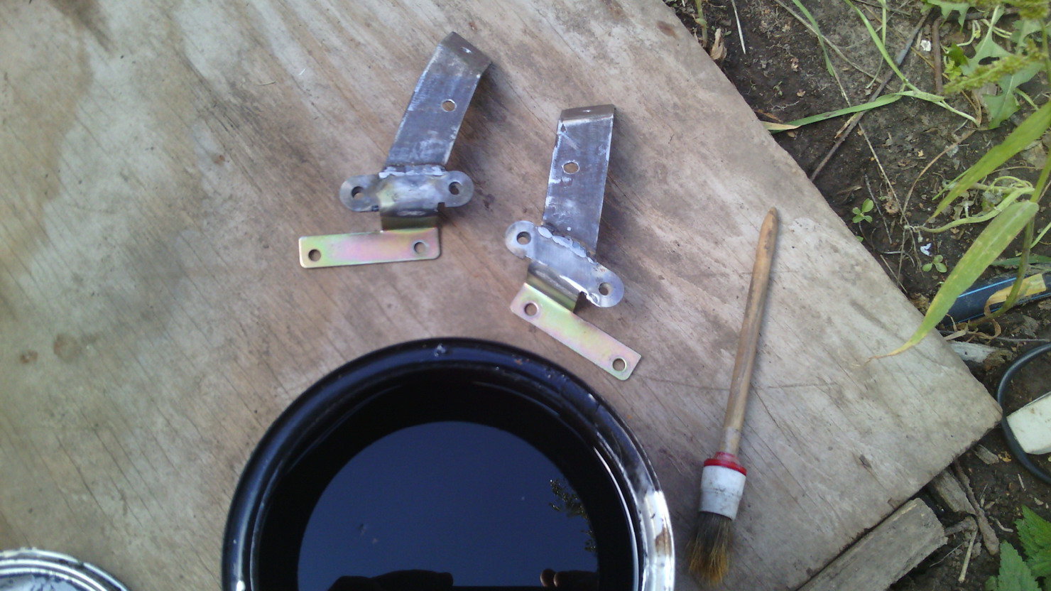

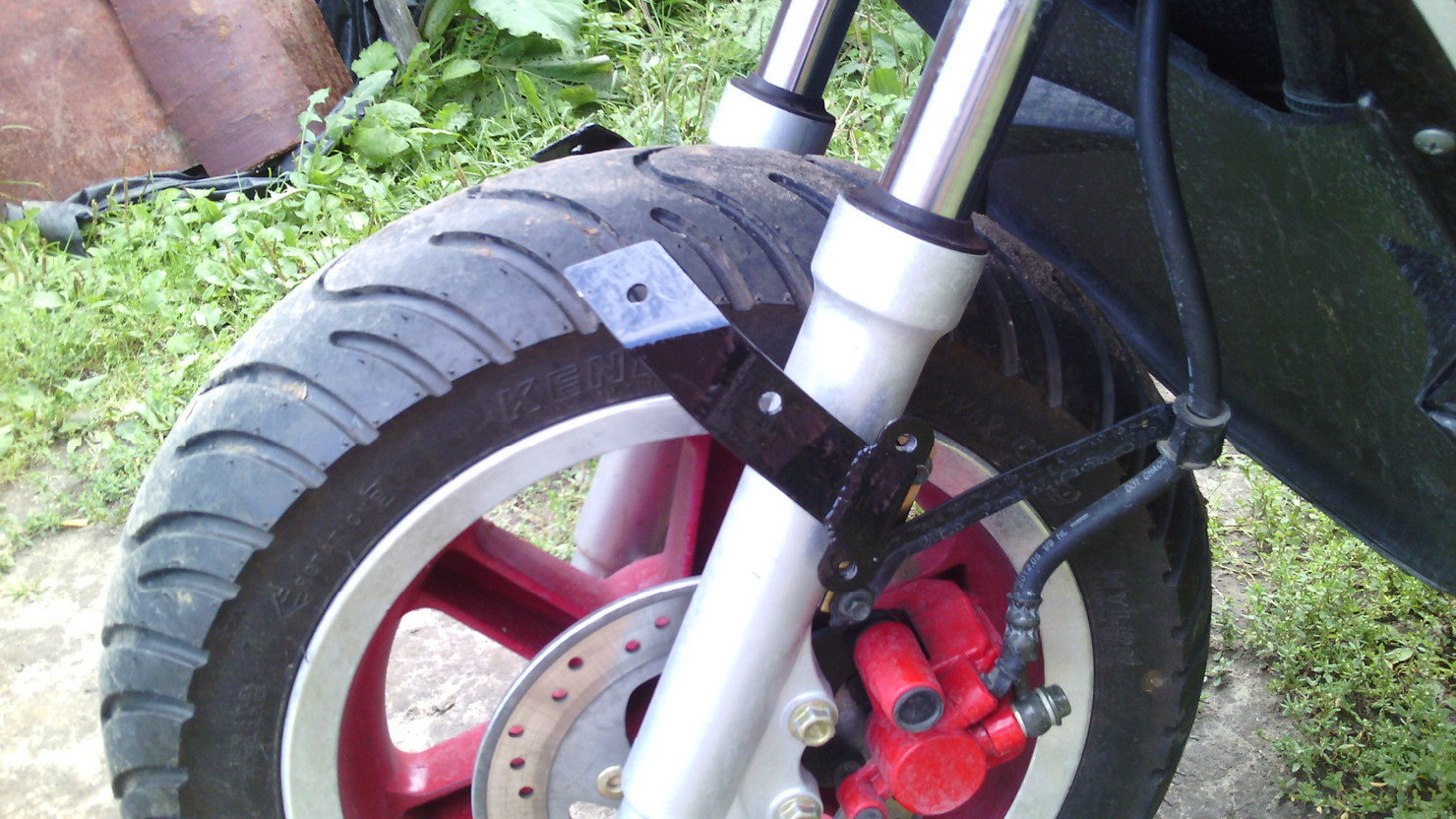

Стал ездить без крыла и думать, что делать. Кстати, без переднего крыла скутер смотрится неплохо, ездить не раздражает, но грязь летит. В наличии была холодная сварка "POXIPOL" и я дома очень аккуратно склеил части. Конечно можно купить новое крыло, но это не дешево да и хлопотно для сельской местности. Крепить склеенное, как раньше, было глупо, все повторится. Решил приварить к пластинам крепления на вилке дополнительные.
Да, пластины из стальной ленты, что осталась от крепежа скутера в коробке.
Я просверлил по два отверстия, одно совместил с резьбой отражателя, а другое под дополнительный болт и гайку.
Все покрасил эмалью по ржавчине. При сборке подстраховался, подложил силиконовые шайбы между крылом и кронштейном. Вот фото. Может кому пригодиться.
